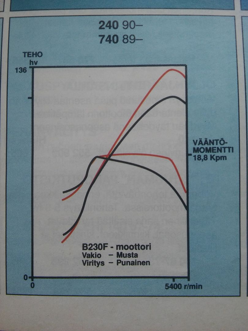

Kun aina puhutaan M-nokan "traktoriväännöstä", niin kiinnostaisi nähdä faktaa. Tosiaan vakiomoottorista.
Tekniikan Maailma 16/1984
B200k. Nokkana taitaa kuitenkin olla Y, jota itse suosin turbokäytössä: ahdin jatkaa siitä mihin nokka lopettaa
165Nm 2700rpm
Ei näitä M L T Y nokkia voi oikeasti vapariin laittaa

Juu nou hätä.
Joku muistaakseni joskus minulle täällä lähetti privana M-nokallisen B230F:n käyrät, en vain enään kuollakseenikaan muista kuka, milloin ja missä.
Olisiko tästä apua?

Nyt on ihan ohuesti sellainen kutina että vertaus ontuu.
Ontuu ja pahasti niin kuin tuossa hyvin perustelit
Silti kun vertaa tuota käyrän muotoa Merlinin lähettämään niin ollaan yllättävän lähellä!
