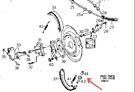

Poissa 460GLE
  • Viestejä: 1139
  • Boxy is sexy!
Vs: 240 käsijarru
« Vastaus #10 : 08.11.2011, 14:53:02 »
Hommatkaa ehottomasti ne säätömekanismit, parantaa tuota jarrun pitoa ja ennenkaikkea helpottaa säätämistä ihan tolkuttomasti.  :)
Itellä oli -90 vuotisessa GL:ssä kans ne latat alunperin...hullua ku tos vanhemmas -84 mallises on ne säätölinkut, miks on valmistaja ottanu takapakkia.

« Vastaus #11 : 08.11.2011, 17:07:03 »
Niitä säätöpaloja saa motonetistä, liekö niitä alkuperäisenä ollutkaan missään?
Kotkot
Poissa 460GLE
  • Viestejä: 1139
  • Boxy is sexy!
Vs: 240 käsijarru
« Vastaus #12 : 08.11.2011, 19:28:34 »
Tuossa vadiksen kuva, malli 242 -84 b19k m47.
