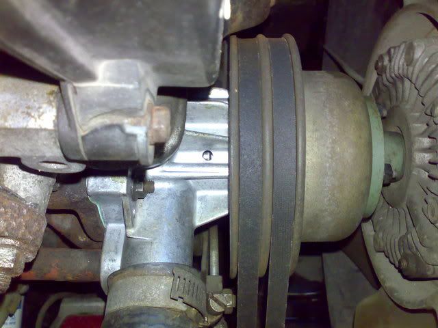

Laitoin tänään uuden orkkispumpun lankkuun kiinni.
Vanhassa ei ollut tuollaista 4-5mm reikää kyljessä, mutta tässä uudessa on. Onko kenelläkään tietoa että mikä sen tarkoitus on?
Laakerien voitelua varten?
The moose
Vs: vesipumppu
« Vastaus #8 : 22.06.2011, 23:16:26 »
helmivesi tulee mäelle tuosta niin pumppu on sillon vaihtokunnossa, mut tuohan onkin eka jonka nään et se on näkyvillä  :idiot2:
omassa ei ainakaan näy reikää tossa kohtaa vaan se on alapuolella.
