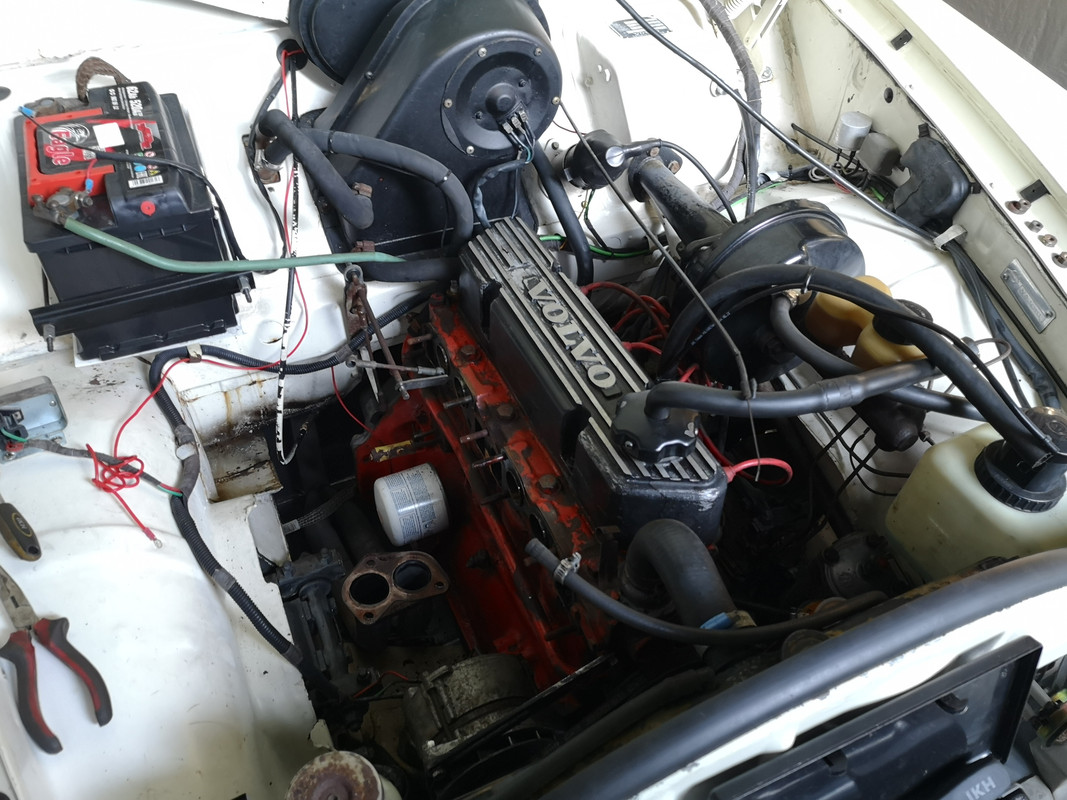

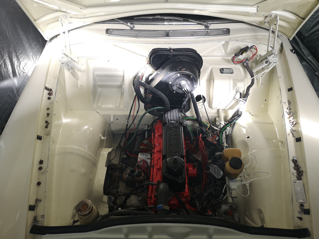

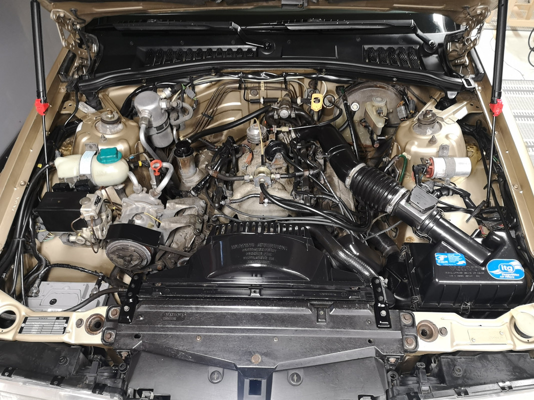

Tuossa aiemin mainittu yksi "miinuskohta" autossahan oli tuo konehuoneen eriväri muuhun autoon nähden, tosin tässä tapauksessa ei onneksi aivan vastaväreistä puhuttu, vaan konehuoneen väri oli auton tyyppikilven mukainen "California white", mutta omaan silmään sävyero oli selvä, joten asialle oli pikimiten jotain tehtävä. Pahoittelut kuvien vähyydestä/tasosta, ei tullut tekovaiheessa mieleen hirveästi kuvia ottaa..
Huono kuva konehuoneesta ostovaiheessa.

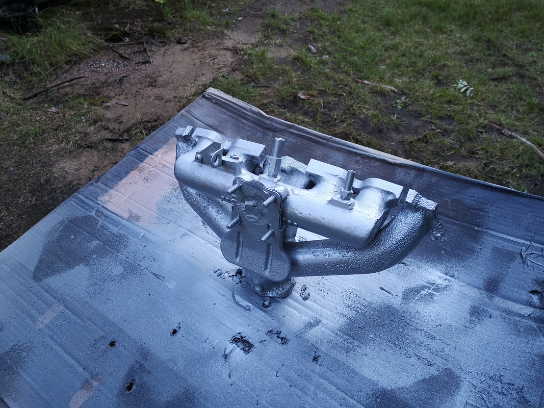

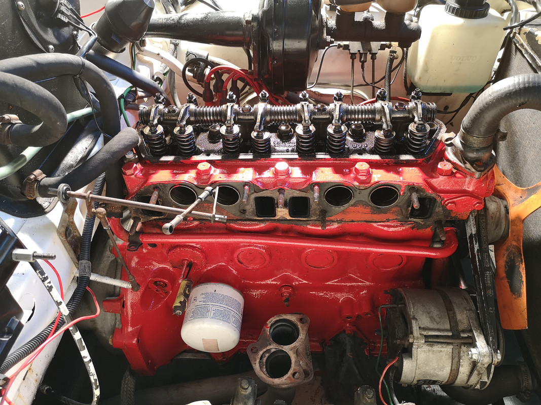

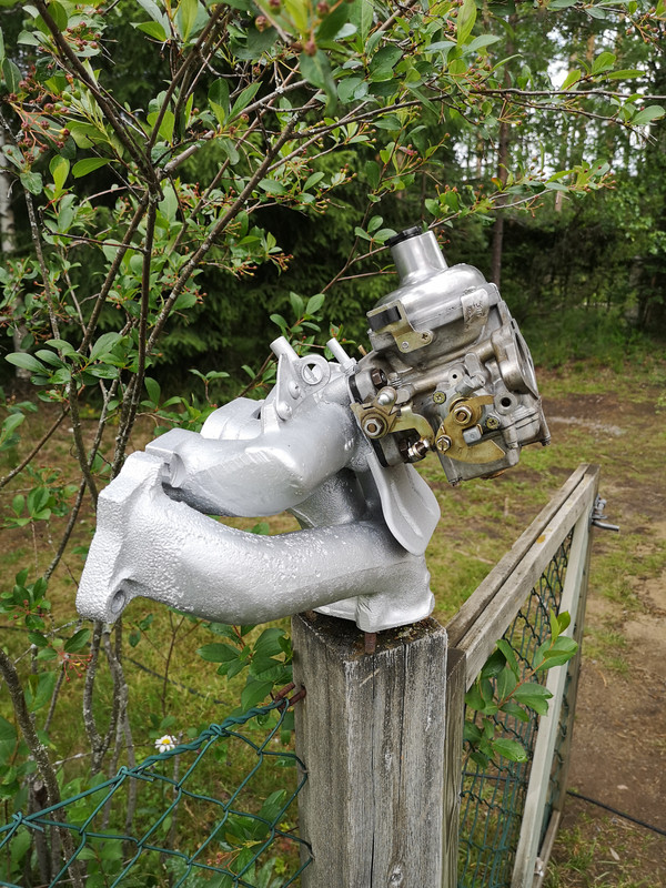

Hommahan alkoi pakosarja/imusarja paketin irroituksella.
Pakosarja/imusarja paketti maalattuna, sekä kaasaria hiukan kiilloitettu.
Moottori maalattuna.

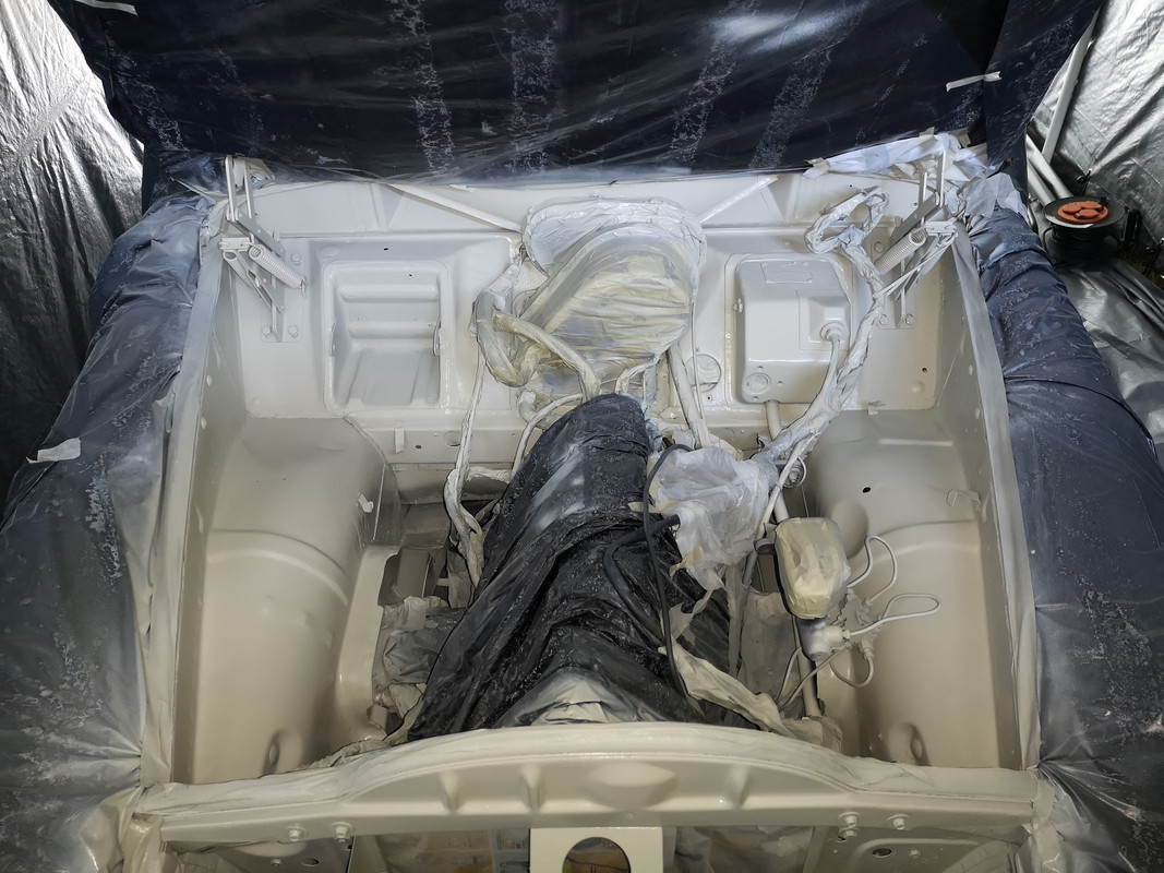

Moottori peitettynä, sekä konehuonetta aloitettu maalaamaan.

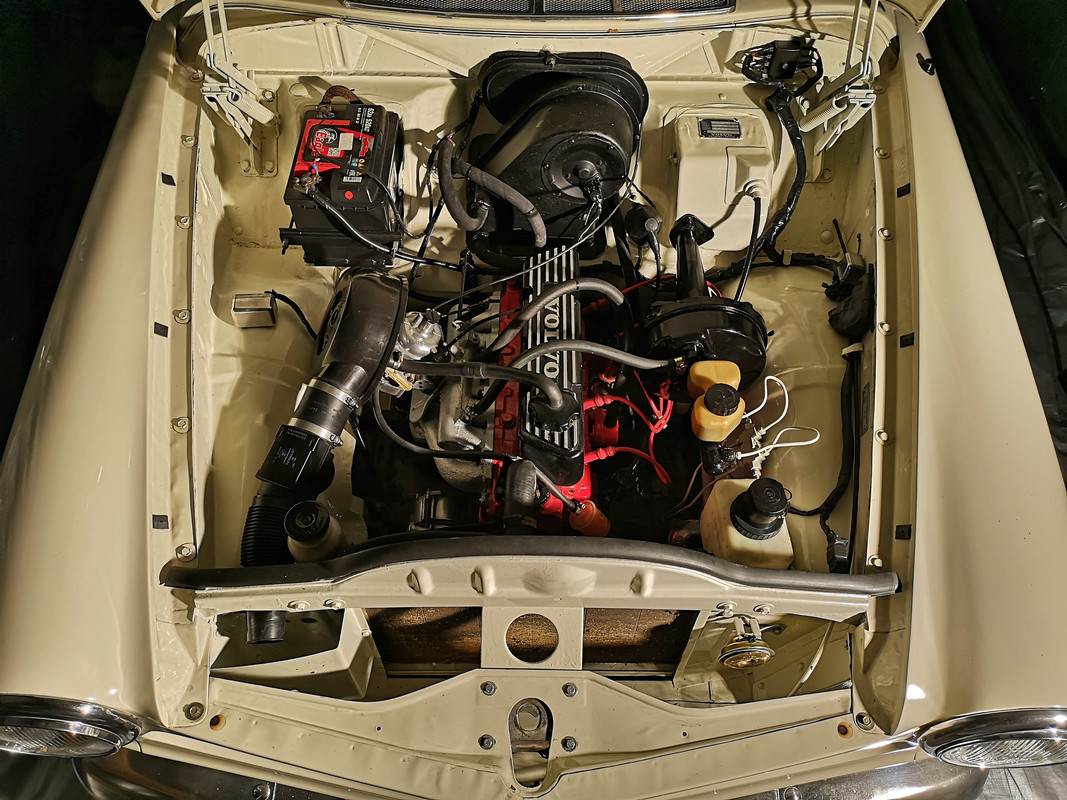

Lopputulos.
Kuten kuvista huomaneekin, tuli moottori ja konehuone maalattua moottorin ollessa paikallaan ja muutkin osat tuli ulkona kesäiltoina maalattua. Syy tähänkin on että asumismuoto toistaiseksi vielä rivitalo, joten tänne ei telttatallia kummempaa saa, mikä jo sekin itsessään loistava asia joka mahdollistaa harrasteauton pitämisen.. Lopputulokseen olen kuitenkin henk.koht. todella tyytyväinen, koska ei näiden vanhempien autojen konehuoneet niin ahtaita ole etteikö tuonne ruiskun kanssa sopisi joka paikkaa maalaamaan :D

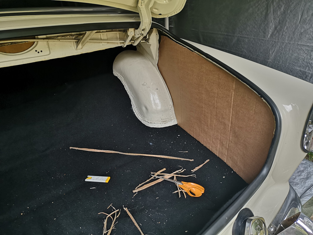

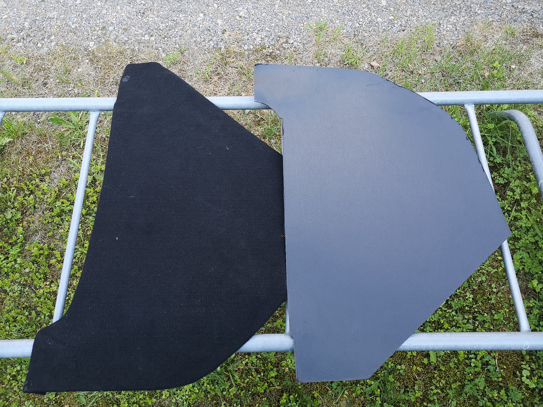

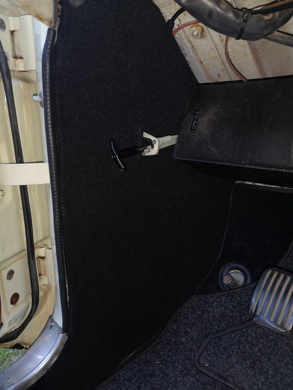

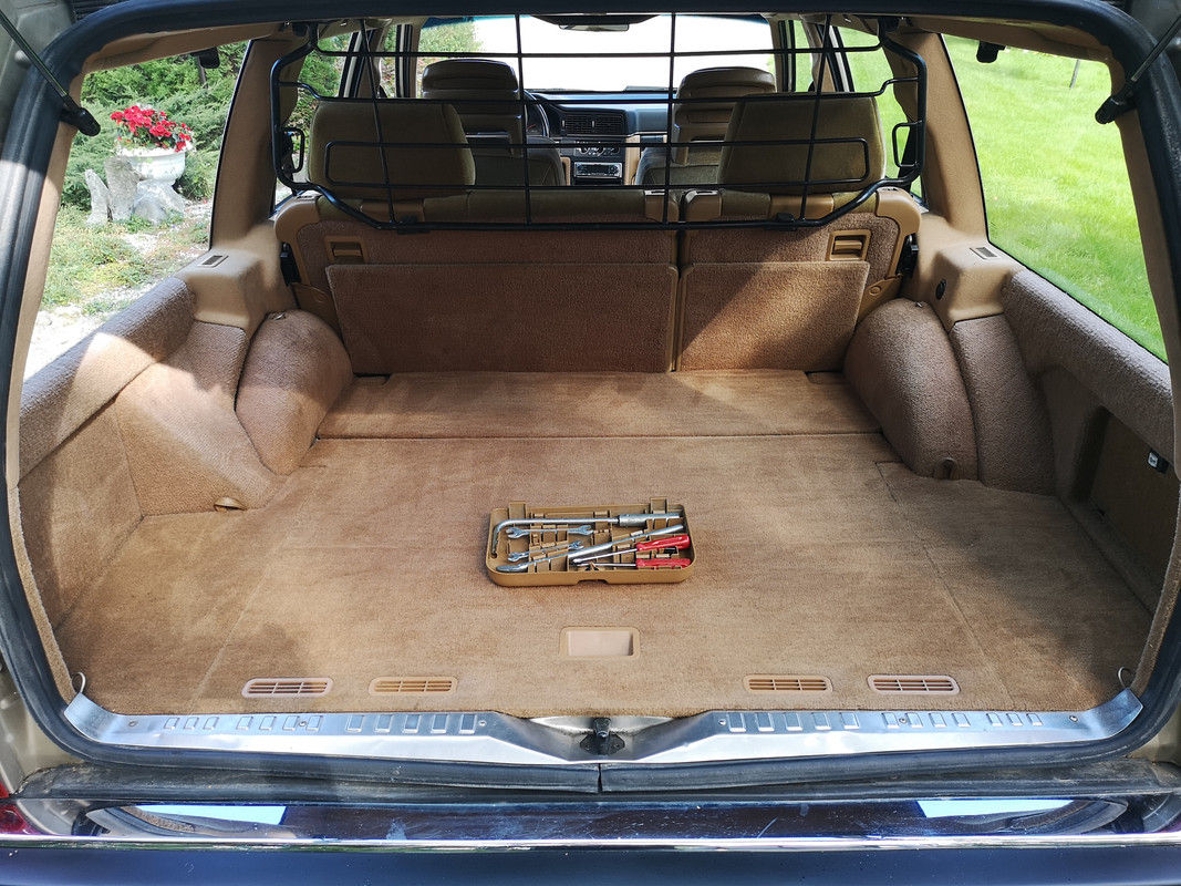

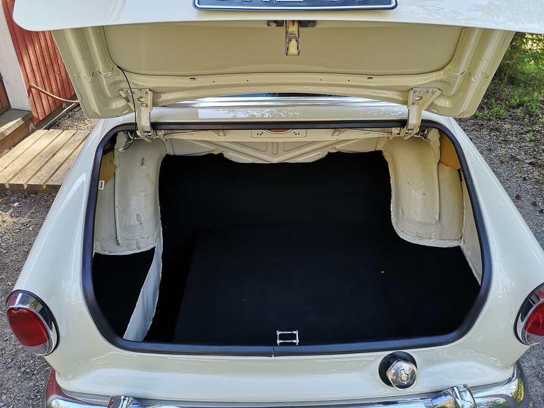

Aiemmin mainitsin myös yhtenä "miinuskohtana" tuon peräkontin paljauden, jossa ei siis pellin ja maalin lisäksi ollut muuta. Tällekin oli siis tehtävä jotain, joten tuumasta toimeen. Alkuperäinen kontin sisusta on omaan silmään melko kolkon oloinen kumimattoineen ja autoa kun ei museointiin ole tarkoitus tehdä, antoi tämä mahdollisuuden siistiä omaan silmään miellyttävämmin kyseisen ongelman. Edellinen omistaja oli sisätiloihin uusinut alkuperäisen mustan lattiamaton ja sattuikin niin hyvin käymään että Motonetin kauiutinhuopa on identtinen pinnaltaan tuon sisätilamaton kanssa, joten suht halvalla sai materiaalit operaatiota varten hankittua.
Ensimmäisenä leikkelin muotojen mukaan kontin pohjalle ja kontin takaosaan matosta sopivat pätkät, jotka liimailin kiinni. Suhteellisen ikävä oli tuo matto leikata, joten reunat jäi perfektionistia suuresti haittaamaan, sekä kontin pohjalle olisi pitänyt tehdä esim. vanerista tasainen pohja jotta kangas olisi istunut paremmin, mutta tehdään tämäkin sitten uudestaan kesän aikana. Seuraavaksi leikkelin töistä lainatusta( ::)) 1cm paksuisesta pahvilevystä peräkontin sivulevyt, joihin tuli myös tuota samaa kauiutinhuopaa. Konttiin ostin myös tuon kuvassa näkyvän vararengaspussin. Ilmeisesti alunperinkin jotain pahvikötöstystä nuo sivulevyt ovatkin.. Samalla vaivalla verhoilin myös sisustasta edellisen omistajan muotoilemat "kickpaneelit" myöskin samaisella kaiutin huovalla.

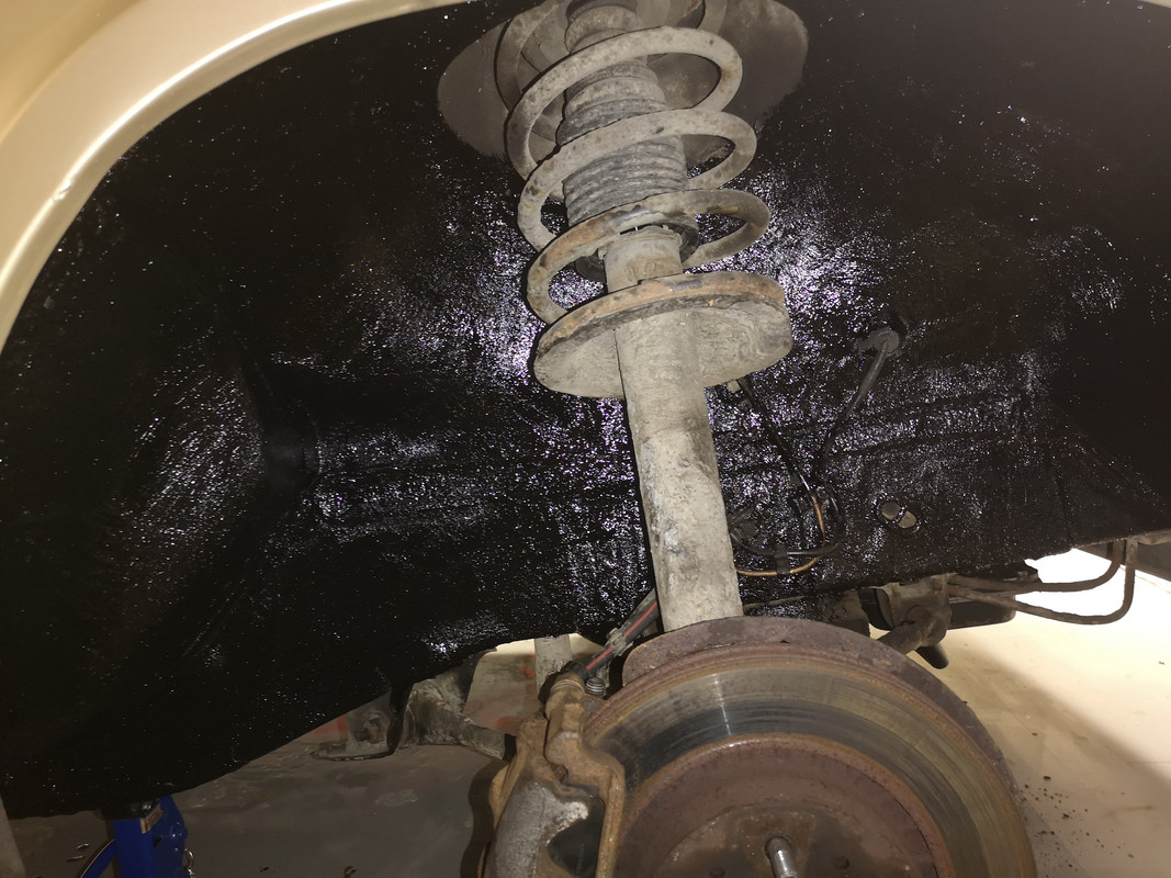

Tässä vaiheessa kun auto oltiin saatu jo edustavampaan kuntoon, tuli loppukesän aikana käytyä Carstune cruisingissa Karstulassa, sekä Liisan cruisingissa Lievestuoreella, sekä muuten vain rouvan kanssa pyörittyä pitkin pitäjiä. Toivottavasti ensikesänä pääsee käymään useammissa tapahtumissa ja tutustumaan alan harrastajiin!
Autohan oli liki 10 vuoden ajan ennen meille siirtymistä seisonut tallissa, toki meille auton myynyt oli auton katsastanut ja sillä hiukan ehtinyt ajaakin, mutta kesän aikana voidanee sanoa että joka ajon jälkeen auto vaati hiukan "harrastusmieltä"   ::)

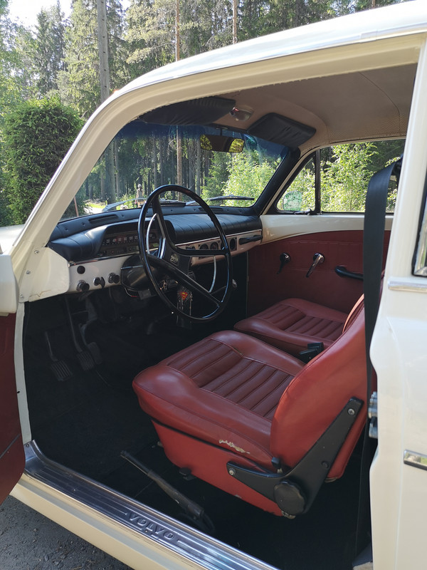

Tulevan kesän 2021 aikana olisi suunnitelmissa saada sisusta omaa silmään miellyttämään. Tässä ei toki ole mitään ylitsepääsemätöntä. Muutoksia tulee ainakin kojelaudan osalle, johon on tällähetkellä tehty paikat neljälle lisämittarille, joten ne täytynee poistaa näkyvältä paikalta ja sijoittaa jonnekin suojaisampaan koloon, vaihtaa kojelauta, tai hitsata tuon nykyisen lisämittari kolot umpeen... Kuskin penkinpäällinen pitäisi vaihtaa, hattuhylly verhoilla oikean sävyisellä nahalla kun nyt joku muovilevyhökötys, sekä oviaukkojen kangaslistat vaihtaa. Loppu ajokaudesta alkoi myös laturi ääntelemään, joten menee sekin vaihtoon. Konehuoneesta olisi myös tarkoitus siistiä johdotukset ja pujotella kaikki jonkinsortin sukan läpi..

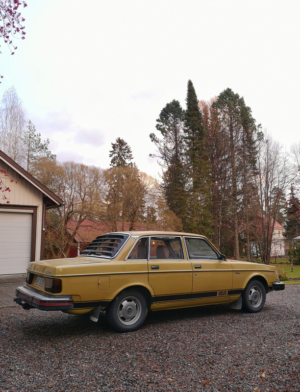

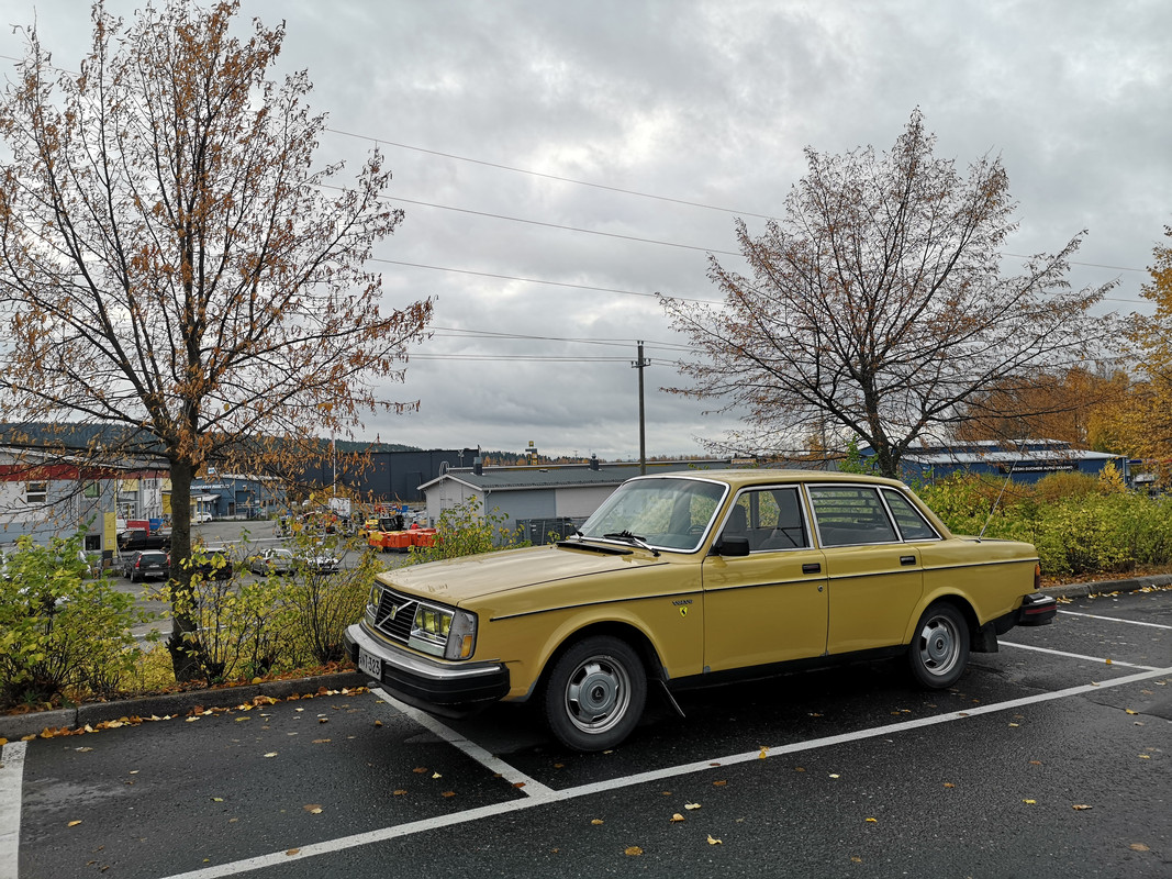

Kyseessähän oli siis Volvo 244 vuosimallia 1981 (liekkö 1980 oikea malli) B19A moottorilla, täysin alkuperäisessä kunnossa, mittari pysähtynyt 530tkm kohdalle ja myynnissä oli ollut läpi kesän hiukan huonohkolla ilmoituksella. Myyjän kanssa puhuessa selvisi että hän on vasta auton neljäs omistaja ja kaksi aiempaa omistajaa olivat hänen isänsä, sekä pappansa, joista toinen oli auton ostanut alkuperäiseltä omistajalta. Autoa on huoltanut sama mekaanikko viimeiset 30 vuotta, ja hän on auton hiekkapuhaltanut ja maalannut vuonna 2013, sekä pitänyt tarkkaa käsinkirjoitettua huoltokirjaa auton vaiheista. Autoon oli vaihdettu viimevuosina muunmuassa alatukivarret, jarrut, iskarit, jouset, jarrutehostin, laturi, startti, akku jne, joten taas uskalsi lähteä rouvan kanssa tienpäälle, tällä kertaa nokka kohti Kuopiota.
Paikanpäällä odottikin siisti korinen Volvo, jossa pientä ruosteen alkua oli ovien alalaidoissa havaittavissa, mutta maalipinnaltaan muuten suhteellisen viimeisen päälle. Heti tulikin paikan päällä havaittua todella huono tyhjäkäynti, koeajolla nykimistä ja puutumista sekä järkyttävää räminää joka ikisestä osasta, mutta muuten vaikutti olevan yhtä hyvä niinkuin reipas puolimiljoonaa ajettu 40-vuotias Volvo voi olla. Sisustasta huomasi myös että ikä ja kilometrit alkavat näkyä haljenneiden ovipahvien, sekä notkahtaneen kuskinpenkin muodossa. Alettiin hintaa tinkimään alaspäin ja loppuviimein saatiin hinta niihin lukemiin ettei kehdannut enää kieltäytyä kääntämästä Volvon nokkaa kohti Jyväskylää.

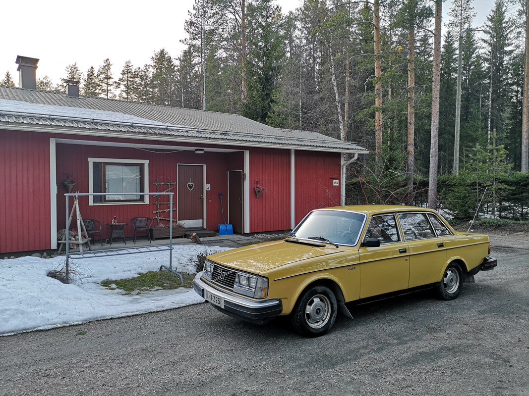

Kuva ostopäivältä

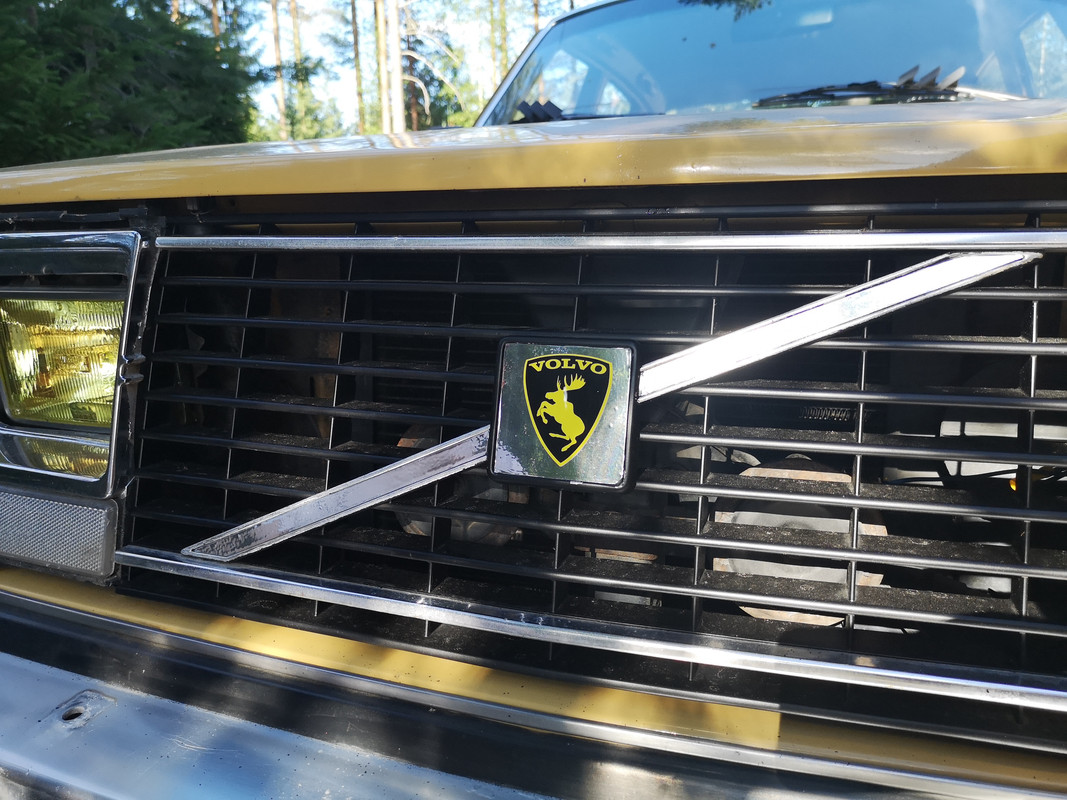

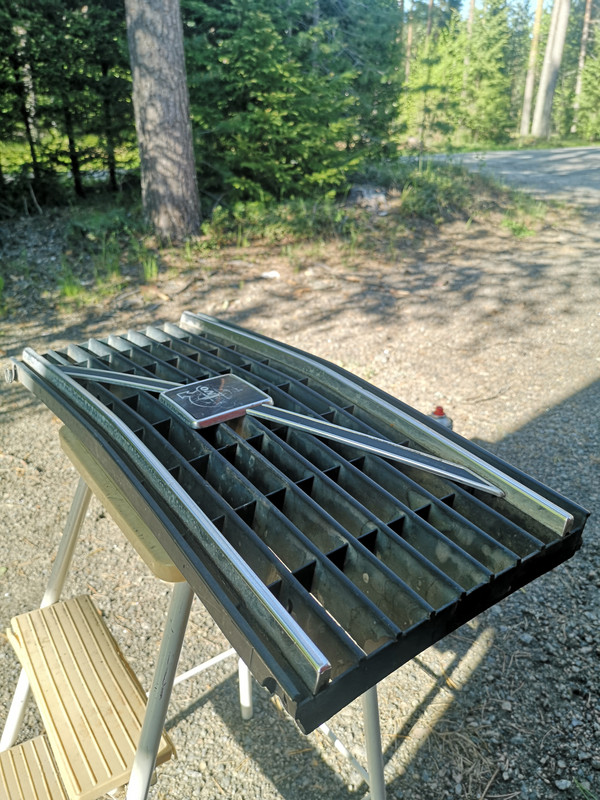

Foorumin kautta löytyi myös "Jenkkikeula" joka vain yksinkertaisesti oli pakko lunastaa itselle :D
Tiedossa olikin ettei tuo maski tähän malliin kävisi, mutta sattui löytymään purkaamolta ns. Salorakeulan maski jonka pitäisi tämän konepellin kanssa istua..

Kuten aloituspostauksessa mainitsin kuvan kera, tuli tuohon 244 Volvoon ostettua "Jenkkikeula", joka nyt paremman tekemisen puutteessa sai luvan asettua paikoilleen.
Lähtökohta
Purettuna
Kasattuna
Hiukan harmaita hiuksia pääsi aiheuttamaan edellisen sähkömiehen tuotokset, joten pimeäkin ehti välissä tulla ennenkun keula saatiin kasaan ja kuvia päästiin ottamaan.
Kuten kuvista huomaa ja kuten jo aloituspostauksessa tulikin mainittua, niin maskiksi tuli ostettua tuollainen "salora" (?) keulan Gle- maski, joka sopi noiden "Jenkkivalojen" kanssa suoraan paikoilleen. Toki valojen mukana sain tuon alkuperäisen maskin, mutta en omien mieltymysten takia edes alkanut etsimään sopivaa "voimakeulan" peltiä koska tämä nykyinen "flathood" sopii silmään paremmin.

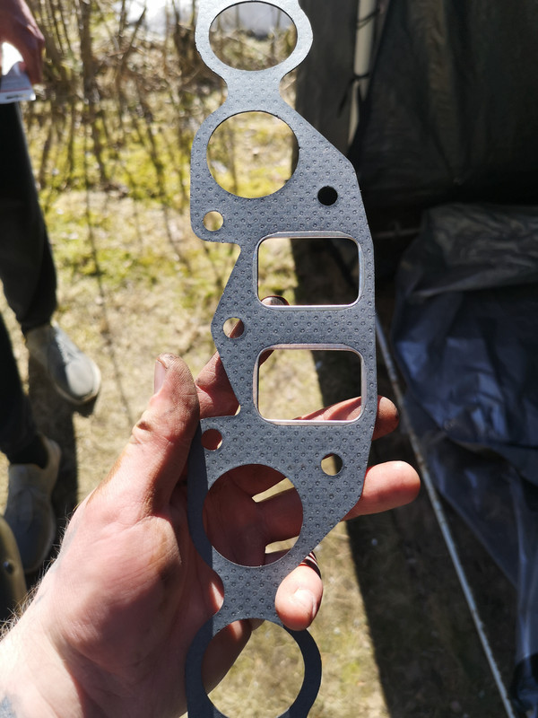

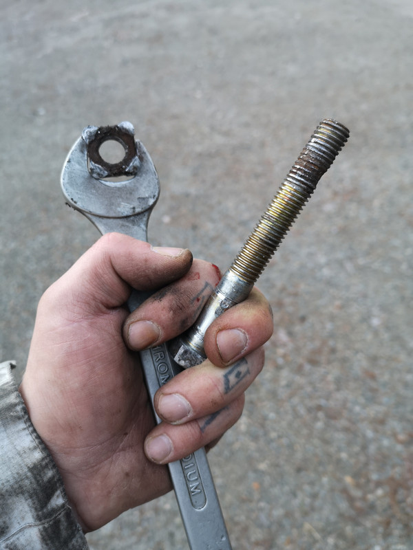

Aloituspostaukseen taisinkin mainita Amazonin pakosarja/imusarja kikkaretta kiusanneen pienen vääntymisongelman, joka viime kesänä ilmoitti itsestään polttamalla kaksinkappalein tiivisteitä. Tuumasta toimeen siis ja pakosarja irti. Tulihan tuo lasipöydälle nostettua ja tällä tavoin varmistettuakin että kiero on kun sossunjono. Tiedän että järkevin ratkaisu olisi ollut käydä tuo suoristuttamassa, mutta näinkin laiskana kaverina syksyllä ei motivoinut, talvella ei kiinnostanut ja kevät tuli liian nopeasti että olisi aikaiseksi saanut.
Palanut tiiviste
Kuten kuvasta huomannee, Tiiviste tuppasi aina palamaan läpi tuosta keskeltä. Nämä aiemmat tiivisteet mitä ollut kaksinkappalein, ovat olleet tuollaisia jossa kaksi alumiinia vastakkain ja välissä joku ihme massa.
Uusi tiiviste
Uusi tiiviste olikin jo heti laadukkaamman näköinen. Uudessa kiertää tuollaiset "liekkirenkaat" pakoaukkojen ympärillä ja myös tuo kohta josta aiemmat tiivisteet paloivat alaspäin, on nyt myös ympäri asti tuolla "liekkirenkaalla", eli minun järjen mukaan em. palaminen ei ole enää mahdollinen. Varmuuden vuoksi laitoin tuon uuden tiivisteen paikalleen jollain lämmöstä laajenevalla asennustahnalla. Toivotaan että nyt pitäisi.
Amazoniin nostin akun myös paikalleen, vaihdoin öljyt ja suodattimen ja käyntiin laitoin ensimmäistä kertaa tälle vuotta. Pesun ja vahauksen vielä kaipaisi että uskaltaa kylille lähteä, mutta kirjoitellaan enemmän kuulumisia seuraavaan postaukseen.

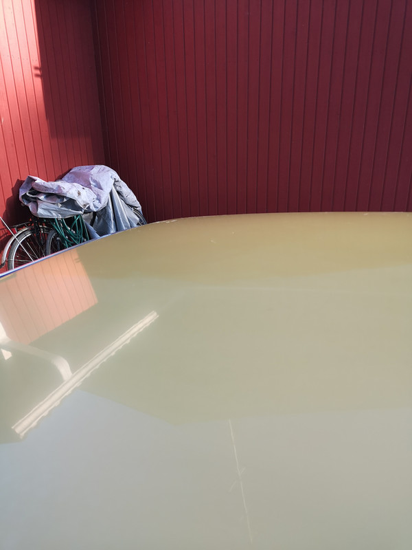

Ensiksi kunnon pesu, jonka jälkeen vahaa pintaan
Havaittavissa pientä sävyeroa vahatun ja ei vahatun välillä

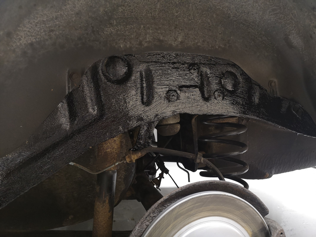

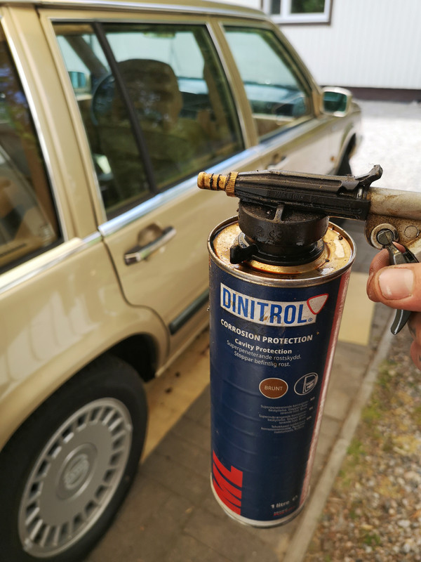

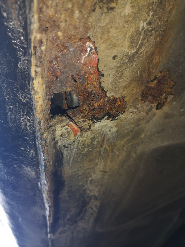

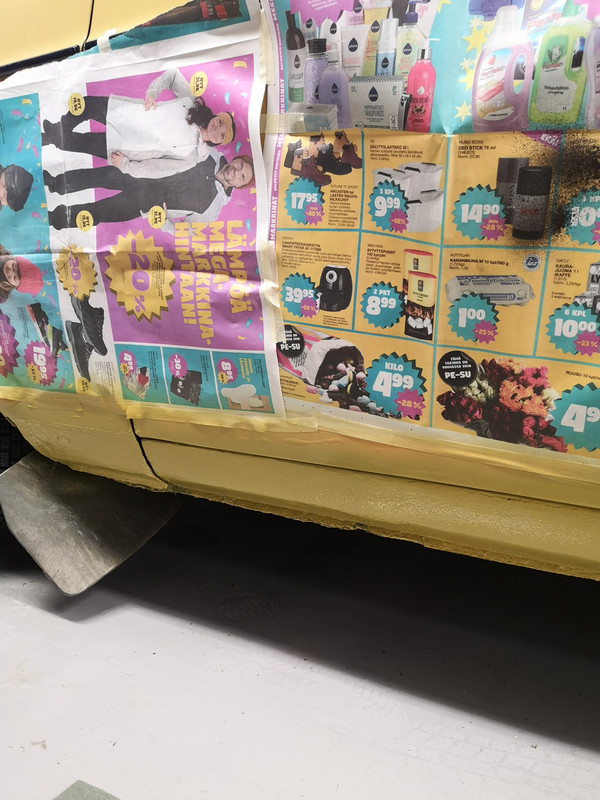

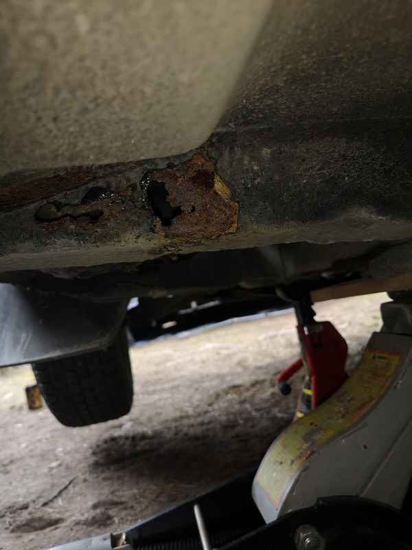

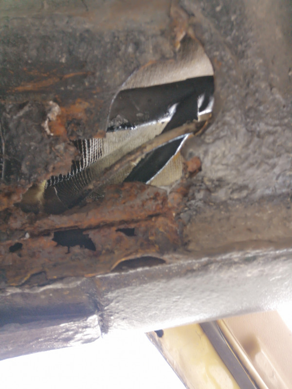

Ensimäisenä iski päälle tietty vuosikatsastus! Iskin myös meisselin parista kohtaa läpi..
Paikat tuli räiskittyä pohjaan isän kanssa bilteman verkkovirtamigillä, joten ei siitä sen enempää sanottavaa kuin sinkkispray ja kiveniskumassa ;D
Loppuviimein kuitenkin  :idiot2:

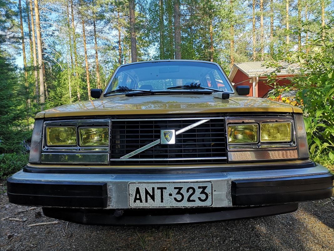

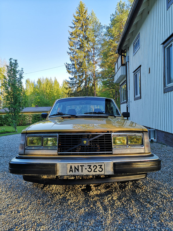

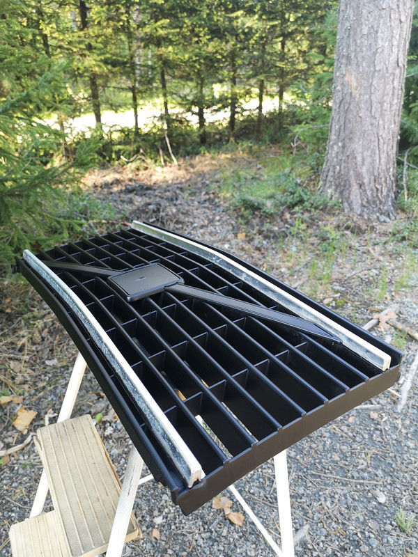

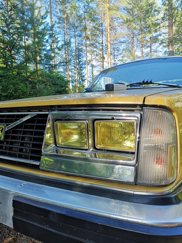

Edellisessä postauksessa olikin kuvat tuosta jenkkikeulasta minkä asensin autoon ja tätä myös hiukan tuli päivitettyä. Vähän kokeilemalla piti lähteä tekemään jotta näkee mikä omaa silmää miellyttää todellisuudessa ja koitetaan tuotakin jalostaa parempaan suuntaan. Jostain aina aloitettava kuitenkin. Ei tätä museoimaan kuitenkaan aleta.  ;D

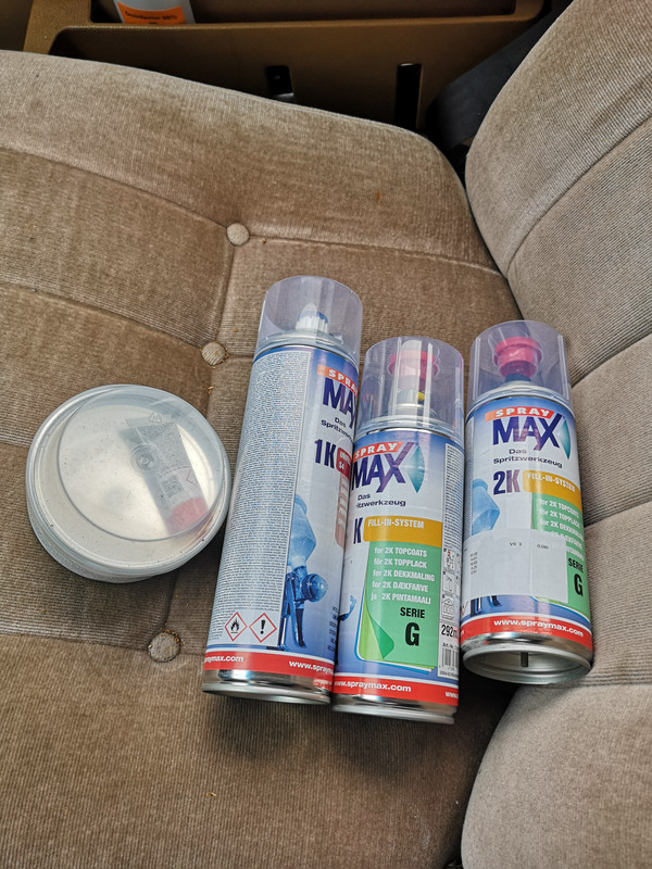

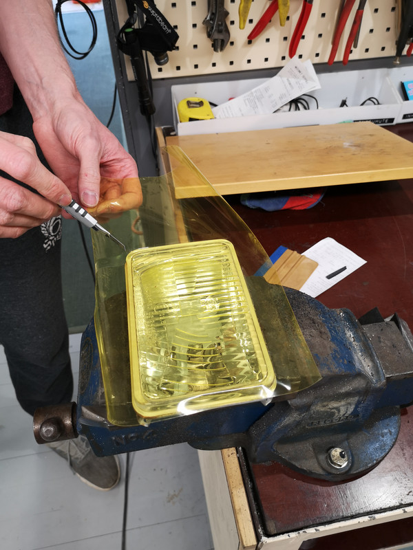

Ensimäisenä piti tietysti tarjota valoille keltaista kalvoa
Maski sai myös väriä päälleen kun sen verran oli alkanut vihertämään.
Kuluneet heijastinpinnat valojen alapuolella saivat myös päälleen cromiteipin
Maski sai myös osansa cromiteipistä ja tietty pakollisen hirvitarran. (ei huolta, maskin keskiosa tulee vielä mustalla ja volvon omalla logolla)
Lopputulos

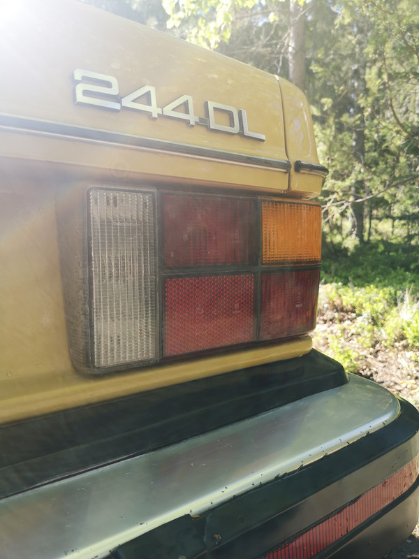

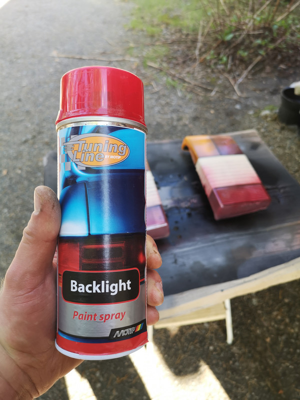

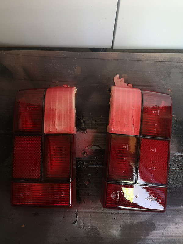

Takavalojen ilmeeseen myös halusin yhtenäisyyttä ja varastosta sattui löytymään punaista lakkaa
Lähtökohta
Lakka
Lakkausta
Lopputulos

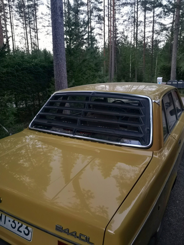

Takalasille ostin myös rappuset. Sikamäskillä kiinni, ei ole menossa näyttelyyn  ;D

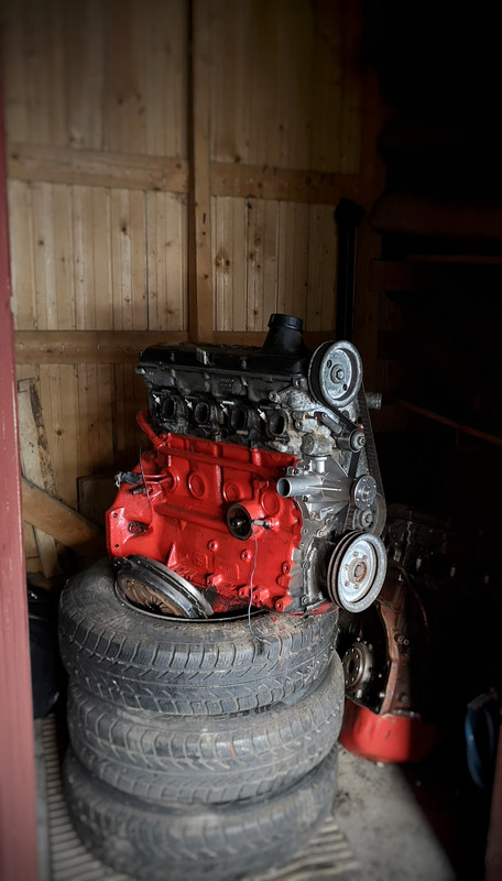

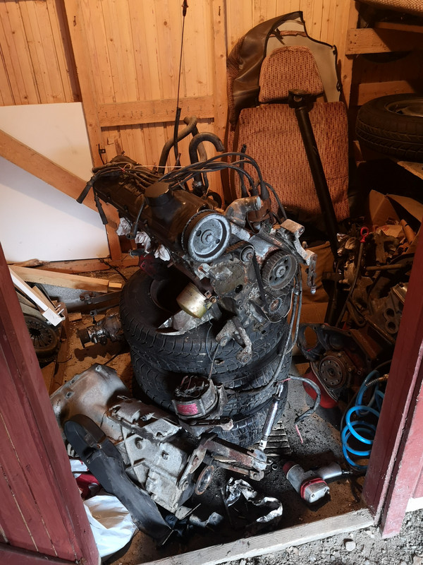

Keväällä tuli myös lähdettyä hakemaan b230 moottoria, jotta saataisiin hiukan piristystä tuohon nykyiseen b19a moottoriin. Paikan päällä selvisi kuitenkin että tuli ostettua sitten b23a moottori 530 kannella  :P
Moottori kotiin tuotuna. (huomaa lähes sairaala olosuhteelliset säilytystilat)
Moottoriin uusin liki kaikki mahdolliset stefat ja tiivisteet, sekä maalasin koko möntin.
Asentelin myös paikalleen D-nokan, sekä kevennetyn vauhtipyörän. Moottorin jatkoksi tulee m46 laatikko, vakio kytkimellä sekä turbon asetelmalla, kun sellainen sattuu varastosta löytymään.
Moottori tulee paikkansa löytämään talven aikana, joten silloin siitä lisää.

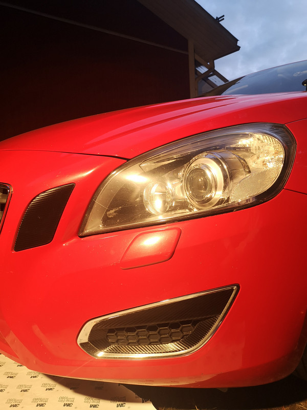

Volvo s60
Aiemman käyttöauton virkaa toimittanut bmw 320d f31 sai siirtyä uudelle omistajalle kun alkoi naapurit vittuilemaan että miten Volvomiehellä bemari on ;D
 Kaverin kautta tuli siis Kamuxilta ostettua kyseinen Volvo s60, vuosimallia 2012. Moottorina d4, 163hv/400nm. Kilometrejä 165tkm. Autostahan löytyi jo ostettaessa 19" vanteet ja 30mm madallus, joten se puoli olikin jo hoidettu.

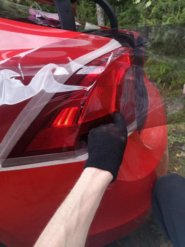

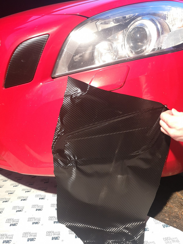

Pientä piristystä piti toki tehdä. Takavaloihin savukalvot:
Takadiffuussoriin hiilikuituteippiä
Eturitilöihin, sekä päiväajovaloihin myös
Peilivilkut myös savukalvolla
Velipojan v60 kanssa
Tämähän toimittaa siis käyttöauton virkaa päivittäisessä ajossa, joten mitään isompia muutoksia ei tule autolle tehtyä. Talven aikana pitänee vanteet maalata kuitenkin gunmetalilla kun rouva koppasi yhden jo katukiveen, sekä samalla jos maalaisi jarrusatulat punaisella. Maski myös saanee mustan maalin päälleen ja jonkinmoinen etulippa pitäisi kehitellä.

Auto kun oli pitkään tallissa seisonut, niin vaati hiukan herkistelyä toki. Jarrut käytiin läpi, taakse tuli vaihdettua kaikki jarruosat uudeksi, takajouset vaihdettiin, Etujarruletkut vaihdettiin, etujarrut herkisteltiin, sekä pakoputki uusittiin "downpipestä" taaksepäin.
Myös puskureiden listat ja helmat saivat maalin päälleen. Samalla tuli myös käytyä pohja teräsharjalla läpi ja ruiskutettua massa niin pyöränkoteloihin ja pohjaan.

Viimeisiä kuvia

Volvo 244
En muista olenko maininnut tässä ketjussa, mutta yllätyksenä ei varmasti kenellekään tule että 244 ovien alareunat kärsivät hiukan korroosiosta. Ei onneksi läpi asti ollut päässyt, joten korjattava ennenkun läpi pääseekään.
Tuumasta toimeen ja maalikaupoille jonka jälkeen auto vanhempien talliin.
Itseä haittasi paljon että autossa oli helmat ja munapussit mustat, joten ruostekorjauksia tehdessä ajattelin samalla kertaa maalata nekin auton väriseksi.
Autossa oli ennestään jo neljää eri keltaisen sävyä, ei toki isoja sävyeroja, mutta ajattelin että jos maaliliikkeessä katsovat ovesta sävyn heidän laitteillaan, niin saataisi edes uusien maalausten sävyt yhdenmukaisiksi ovien kanssa. No ei se sävy ollut ei sinne päinkään, joten saatiin sitten viideskin eri keltainen mukaan ;D

Takavaloihin laitettiin myös kalvot, mutta menivät aivan liian mustaksi, joten nekin sai lähteä.

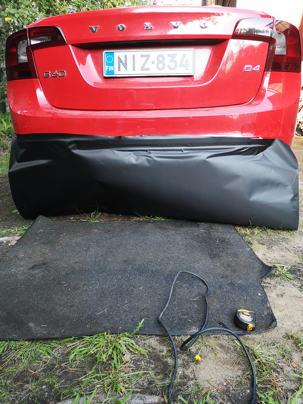

Jostain syystä en itse ikinä ole ollut noiden alumiinipuskureiden suurin ystävä, joten mieleen tuli ajatus vaihtaa puskurit uudemman mallin muovisiin. Etulippa piti maalata, mutta muutenhan nuo paikalleen meni kun vaan laittoi. Kumilistaa pitää hiukan muotoilla uudestaan.
Ei se sävyero ihan noin julmettu ole mitä kuva näyttää, muu auto likainen ja kosteuden peitossa ;D Keltaiset kalvot lähtivät ajovaloista myös pois.
Takapuskurin kanssa saikin hiukan enemmän sitten tapella. Peräkontin puolelta tuleva pitkä pultti, joka menee puskurin aisan läpi auton runkopalkin läpi auton pohjaan asti tarrasi jumiin avatessa.
Tässähän on niin hieno suunnittelu että vaikka puskuri tulee kiinni tuolla pitkällä läpipultilla pohjaan asti, jossa mutteri vielä päässä, niin runkopalkin sisään on pitänyt laittaa ns. Holkki-mutteri-holkki kötöstys jossa tuo mutteri on pistehitsillä holkissa kiinni. Tietysti mutteri lähti pistehitsistä irti ja jäi pyörimään runkopalkin sisään tuossa pultissa kiinni.
Ei muuta kun munapussin puolelta rälläkällä runkopalkkiin "huoltoluukku" ja 22mm lenkkiavaimella mutterista kiinni ja metrisellä jatkolla 1/3 kierrosta kerralla auki ;D
Loppu viimein puskuri paikallaan.
