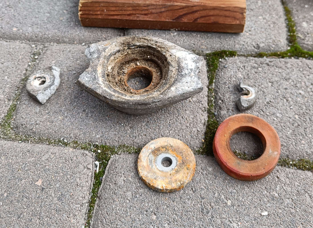

Takakulma alkoi kolista niin vein korjaamolle tsekattavaksi, mutta eivät löytäneet mitään vikaa. Jonkun kaukosäätimen vastaanottimen liimasivat kiinni kun epäilivät sitä. Ja kolina olikin poissa tuon jälkeen.
Kunnes alkoi viime viikolla uudestaan. Tunkkasin nurkan ilmaan kun meinasin että se vastaanotin on taas irronnut, mutta mitä vielä: iskunvaimentimen ylätuki oli murtunut irtipoikki ja iskarin yläpää oli ihan irrallaan! No, uusi osa autodocilta 15€+rahti kympin, vaihto näyttäs sentään olevan helppo.

Poissa v-femtio
  • Viestejä: 409
Vs: V60 takapään kolina
« Vastaus #27 : 26.10.2022, 11:01:33 »
Olihan se jossain määrin lujassa. Vielä kun vaihtoi autoon päin niin tarvitsi lisäkädet pitämään iskaria pohjassa että pääsi itse ruuvaamaan.
Ihme juttu tuo hajoaminen. Tosi järeän oloinen palikka, liekö alkuperäinen? Kumit edelleen notkeassa kunnossa. Tarvike on tuohon verrattuna aika heppoinen lipare ja "vaimennin" joustamatonta ämpärimuovia.

« Vastaus #28 : 10.04.2024, 22:45:34 »
https://i.postimg.cc/7hJ9z3Jh/IMG-20221026-105521.jpg
V60 autostako tuo yläpään alumiininen kiinnike siis on. Jostakin kuvista nyt katsonut niin tuo ei ole samanlainen. Mikä vuosimalli. Vanhassa V50 oli tuollainen alumiininen ja niitä hajosi useita.

« Vastaus #29 : 15.11.2024, 10:18:34 »
No nyt hajosi toinen puoli! Onpas kulutusosia nämä. Nyt oli sentään vika-analyysi helppo.
Motonetissä näyttäisi nyt olevan varaosa, tosin siinä sanotaan että autoihin joissa sähk vaimennuksen säätö. No kai se sama osa käy.
2013 v60. Tarvikeosat näyttää olevan kaikki prässättyä peltiä.
