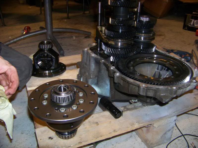

tuo lukko on quaifen tasaupyörästö ja laatikko on vahvistettu M56h, joka korvaa autossa olevan M59H laatikon.
Eli uusi laatikkoyhdistelmä pitäisi kestää "isältä pojalle"... (koputtaa puuta)...

Oliko paha homma toi lukon laittaminen?
Eipä oikeastaan. "rehellistä" ruuvaamista ilman sen kummempia yllätyksiä.
3 tuntia meni kun rauhassa sen tein...
sit kun laatikko on kiinni niin tietää toimiiko ;)
