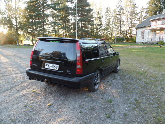

Mahdollisesti viimeiset kuvat ärrästä....tämä nähtäneen seuraavaksi myyntirivissä. Vähän sääli, kun auto on tällä hetkellä paremmassa kunnossa kuin koskaan aiemmin minun aikanani....pakko kuitenkin luopua kun ei seisottaminen autoa paranna.
