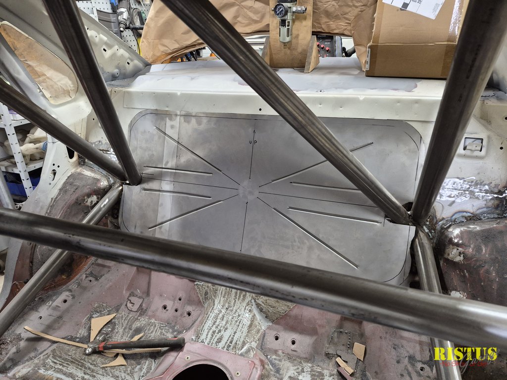

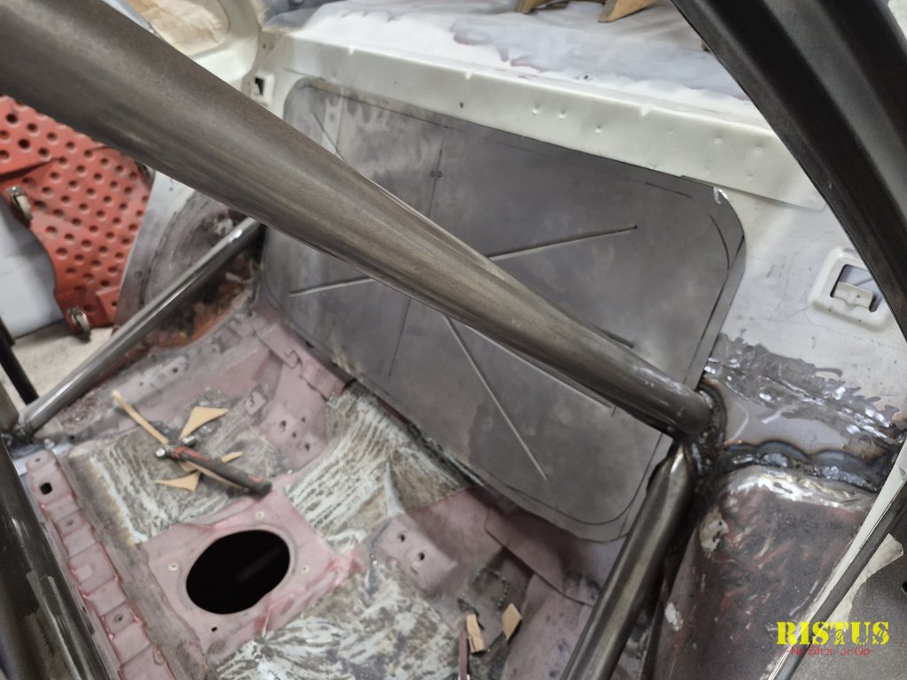

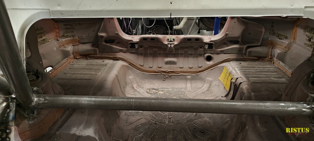

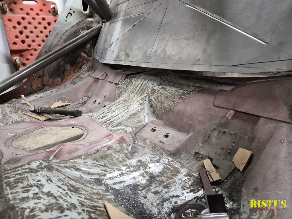

Ei tämä ole oikein edennyt kun saatanallinen lenssu/keuhkokuume/yskä yms kaatanut miestä ja työt sotkee lepäämistä mutta tätät reikää joka on selkänojien takana olen pikkuhiljaa alkanut ummistaa.

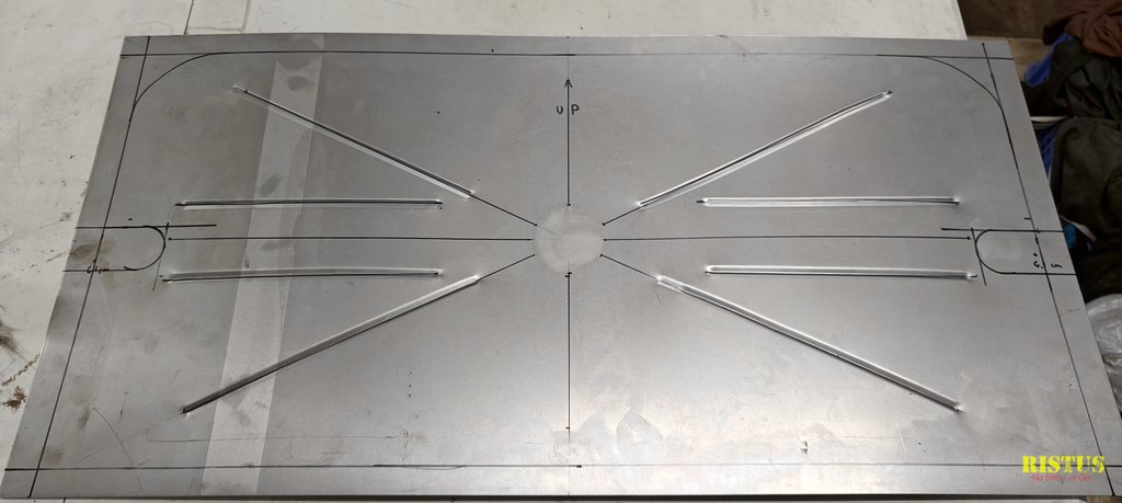

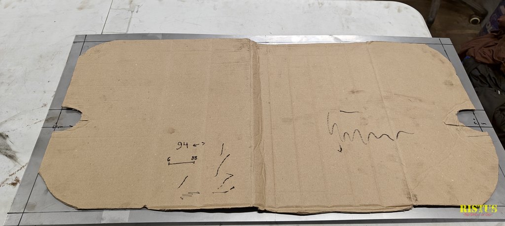

siihen tein pahvimallin alkuun, semmonen noin malli
ja sit mittailin ja siirsin sen metalliin, sikkikonetta mulla ei ole käytin amiskalla mut niilläkään ei ole isoa... joten ihan ei semmonen kuin halusin mutta sinne päin...
tossa on jo mallattu muotoa...
ei ole kuvia mutta se on leikelty jo muotoon ja saatu menemään paikalleen ja todettu jo sekin että mittasin jotain vituralleen ja alareunaan tarvii vähän jatkoa tehä... se nyt ei ole kuolemaksi.
