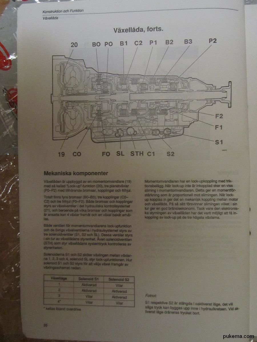

Tietäiskö muuten joku minne noi neljä solenoidia vaikuttaa ja mikä on mikäkin...

Tässä Volvon Servicehandbok:sta otettu kuva josta on ehkä apua?
S1 ja S2 vaihtaa vaihteita
SL =lock up
STH solenoidi vaikuttaa sitten "systemtryck":iin
ps voin myydä tän 190 sivuisen 960 AW vaihdelaatikko kirjan  ;)
www.pukema.com/kuvat/960laatikonsolenoidit.jpg
