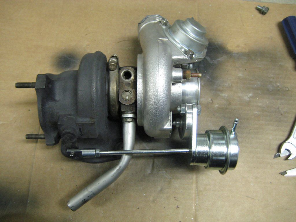

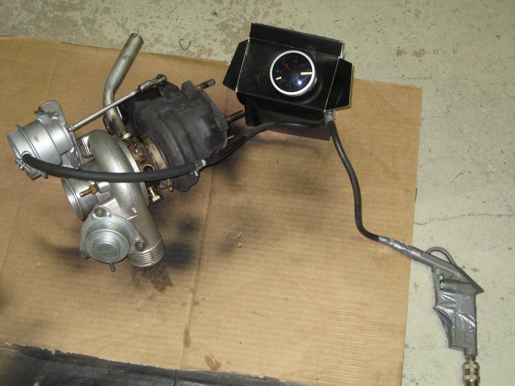

Ahtojen karkailuun löyty vika kun tuossa testailin hukkaportin toimintaa painemittarin kera. Kävi ilmi että sehän ei liikkunu mihinkään, vaan oli säädetty niin kireälle että liikevaraa ei käytännössä ollut. Asetin tangon n.6mm esijännitykseen ja testasin uudestaan, mutta portti lähti aukeamaan jo 0.1 barin paineilla eli kello on sökö. Kello oli ahtimen alkuperänen eli on todennäkösesti ollu jo kauan sökö, siks oonkin ruuvaillu liian kireälle kun ei muuten pitäny yhtään. Aika löysältä se tuntuikin aikoinaan asentaessa, muttei ollu oikeen vertailukohtaa.. :idiot2:
No kaivoin ahtimen pois ja rupesin mallailemaan ostamaani 0.8barin kelloa. Harmi kyllä kiinnitys oli aivan erilainen, eli joutu tehdä uuden kannakeraudan. Ahtimen alkuperäset hukkaportin kellon kiinnitysreiäthän on ihan eripuolella kompurakoteloa.
Testipenkki:
  ;D
Vanhan kellon kannake ja uus kello:
Uus kannake tuli 5mm alumiinista:

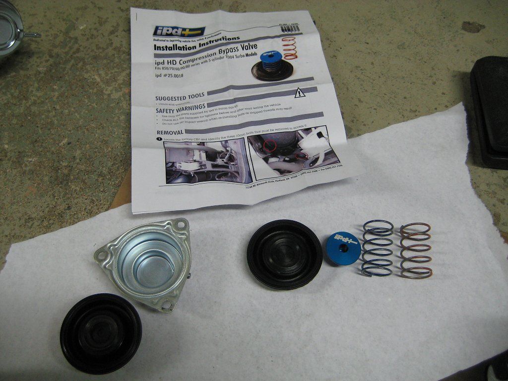

Ja samalla asentui IPDn säädettävä "HD" bypass, laitoin 1 barin jousella näin aluks:
Jospa se siitä taas... Tänään vehkeet nippuun ja testiä, jos toimii hyvin niin laitan rajapaineventtiilin paikoilleen. Tällä kertaa pitää säätää sekin etukäteen. Näin jälkikäteen harmittaa että tuli ostettua tuo 0.8 barin kello, kun tarkoitus on kuitenki käyttää 1-1.2 barin paineita. Hitto. :facepalm:
