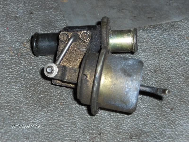

Teen nyt uuden topicin aiheelle. Koska olen lukenut monia tekstejä aiheesta, mutta niissä on ollut erivahtoehtoja samalle asialle.
Eli: Missä siaitsee 940 -91 b230ft läppärinkennon hana? Jonkun mukanaan se on konehuoneessa (en löytänyt tai olen sokea), jotkut sanoo että se on vänkärin jalkatilassa, jotkut taas sanoo että se on kuskinjalkatilassa.
Ei viittis koko koelautaa purkaa että löydän sen..
Konehuonetta tosiaa tutkailin kauan aikaa, mutta en sitä löytänyt. Toinen taitaa mennä suoraan lohkon kylkeen ja toinen vesipumpulle.
Olis kiva juttu, jos jollain olisi oikein kuva antaa  :)

Noita lämmityslaitteita on monen tyyppisiä. Alipainetoimisissa hana on konehuoneessa, imusarjan takana. Juurikin niistä mainitsemistasi tulipellistä eli kennolta lähtevistä letkuista se pitäisi löytyä. Vaijeritoimisissa, mitä ei käsittääkseni enään 940:sessä pitäisi olla hana löytyy kuskin jalkatilasta.

Se toinen letku liittyy kiinni metalliputkeen moottorin taakse. Menee siitä tosiaan vesipumpulle. Toinen taas menee kannen takapäähän, imusarjan alle. En nyt ulkoa muista kummassa letkussa se hana on, veikkauksena tulevassa, eli siinä imusarjan alle menevässä. Ja pitäisi olla tulipellistä katsottuna ekan mutkan jälkeen, ei imusarjan alla asti. Näin siis jos alipainehana kyseessä.

Se hana pitäsi olla heti siinä tulipellin luona jos on alipaine tyylinen lämppäri. Muuten se on siellä sisäpuolella ja kuskin jalkotilan yläpuolelta ottaa sen muovin pois niin sen hanan näkee siellä.

Ensinnäkin, 940:ssä on ollut vaijerilämppäreitä, molemmissa allekirjoituksen autoissa on sellainen (740 ja 940). Näissä hana on kuskin jalkatilassa ja sekä hanan, että kennon pystyy vaihtamaan purkamalla  jalkatilan ylämuovin ja kaasupolkimen sekä sytytysyksikön pois tieltä.
Aloittajalla ymmärtääkseni on kuitenkin alipainetoiminen laitteisto, jolloin hana löytyy sieltä tulipellin vierestä konehuoneen puolelta.
Nyt voi olla niin, että edellinen omistaja on pelästynyt uuden hanan hintaa ja jättänyt koko hanan pois. Varsinkaan ilmastoidussa autossa hanaa ei välttämättä tarvita, koska lämmönsäätö tapahtuu pääasiassa ilmansekoitus-periaatteella ja vasta täysin kylmälle säädettynä hana sulkeutuu.

Jos sulla on alipaineklämppäri, siihen kuuluu alipainehana. Melko varmaksi sanoisin, että sun autos ei pidä alipaineita, ts. kun sammutat niin 5 min päästä läpät ei enää liiku alipaineen voimalla. Se kraana lienee jätetty turhana poies koneenvaihdon yhteydessä, koska se on melko varmasti rikottu siinä nujakassa. Sulla lie konehuoneessa yksi alipaineletku irrallaan/tulpattuna siellä lämppärin letkujen tienoolla...

Ja jos sulla EI ole alipainetoiminen hana siellä konehuoneen puolella letkun välissä, se mekaaninen hana on siinä Tulipellissä, sisäpuolella. Se letku menee siis suoraan hanan tököön kiinni ja hana vaihdetaan sisäpuolelta vähän kiertämällä ja vetämällä.
