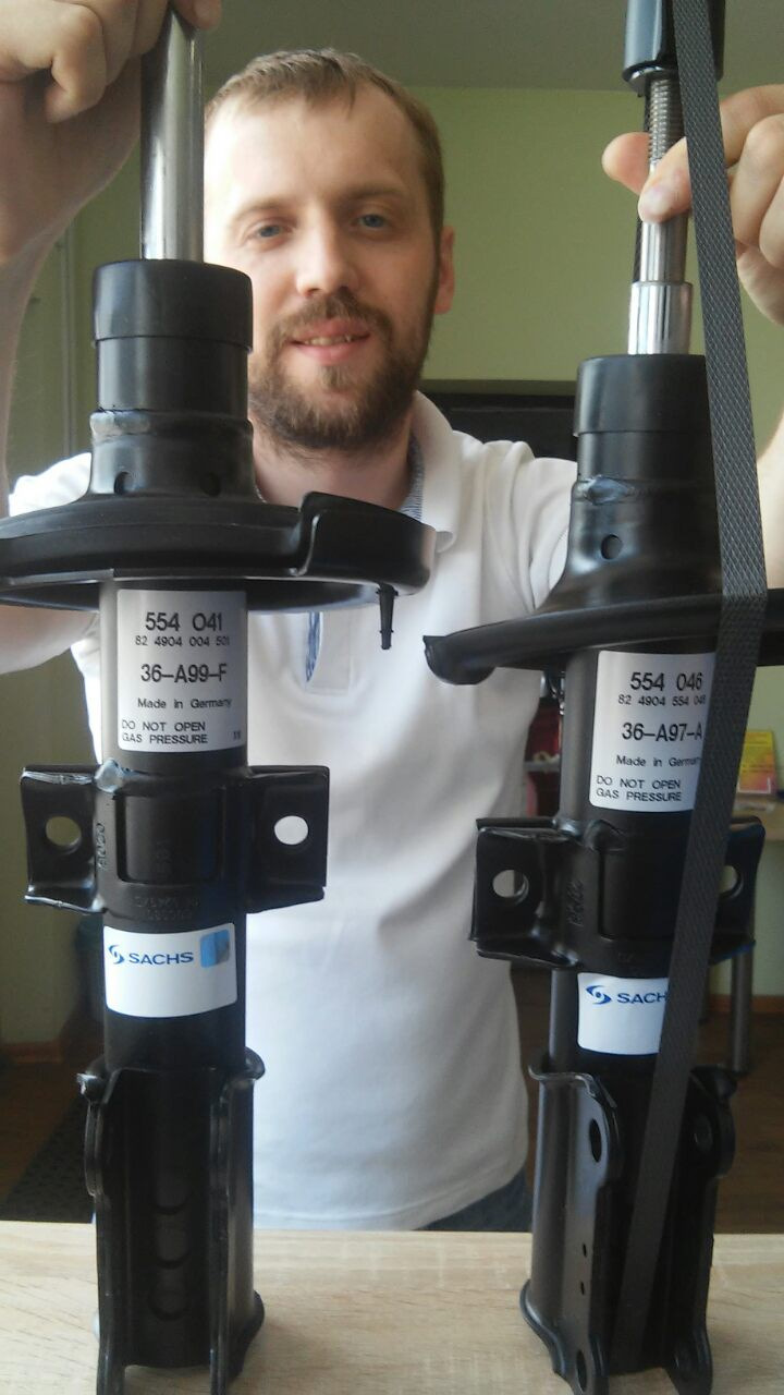

Poissa renee
  • Viestejä: 377
Vs: Xc70 ohjauskulmat-2 sivukallistumat etupyörissä
« Vastaus #7 : 27.06.2025, 13:15:27 »
Aika selvä on ero:
https://a.d-cd.net/917fc29s-960.jpg
Ei tartte mikrometrillä eroja mittailla...
Ja kyllähän tuossa firman olisi hyvä tulla vastaan (tuhotut renkaat, turhia suuntauksia, ylimääräistä ajankäyttöä ja ajelua korjaamoille), vaikka varmaan vänkäävät viimeiseen asti.
Edelleen luulen, että juurisyynä on Monroen katalogin virhe, eli se tarjoaa epäsopivaa osaa ja tukkuri luottaa siihen kuin vuoreen, eli silmällä ei ole katsottu sopivuutta ja luotettu vaan siihen, mitä paperissa lukee.
« Viimeksi muokattu: 27.06.2025, 13:53:00 kirjoittanut renee »

« Vastaus #8 : 10.07.2025, 20:13:52 »
Camber kulmia kans olen ihmetellyt XC70:ssä. Oli reilu 2 astetta negatiivista, sen näkee jo silmällä. Maasta kaaren yläreunaan tai oven alareunaan mitattuna keula olisi 2 cm matalammalla kuin takapää. Jonkin verran maailmalla tunnutaan ihmettelevän samaa asiaa, mutta oikeaa korjausta en ole ennen löytänyt.
Iskareita vertailin on ostinkin uudet, joiden numero oli myyjän mukaan varmasti vain XC70:iin sopiva.
Uudet iskarit olivat ulkoisesti täysin samoilla mitoilla kuin V70 ja vanhat, jotka taas numeron mukaan olivat XC60:n iskarit.
Ratkaisin ongelman toistaiseksi hiomalla ylemmän kiinnityspultin reikää iskarista ulospäin sen verran, että sain renkaat ilmassa 1 asteen positiivista ja paino päällä 1 asteen negatiivista camberia.
Aika selvä on ero:
En tiedä, missä juurisyy on, mutta esim. motonetin haku antaa 3 etuiskaria, joista 2 vastaa oikeanpuoleista lyhyempää ja 1 vasemmanpuoleista pidempää.
