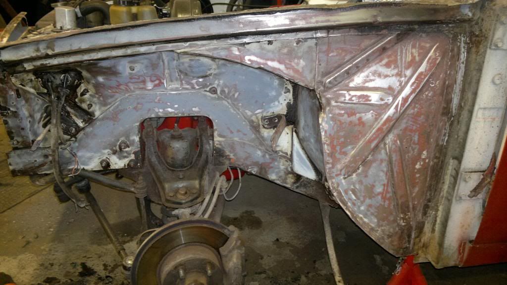

Poissa Henq_
  • Viestejä: 262
Vs: Amazon ´69 "Amaryllis"
« Vastaus #99 : 04.11.2012, 19:44:31 »
päivitystä pukkaa:
Melkein kaikki massat raaputeltu pois (on muuten mukavaa hommaa..  :buck2:)
epoksia sutastu pintaan :P
Vielä pitäisi toiselle puolelle tehdä sama homma, ja käydä maalikaupassa ostamassa polyuretaanimaalia jonka vetäsen sitten noihin päälle, ja tuonne sisätilaan myös. Vielä kun saisi jostain kohtuulliseen hintaan jonkinlaisen ruiskun ostettua niin ei tarvitse sitten pensselillä joka paikkaa sutia

On kyllä hyvää tavaraa tuo temadur, mukavaa sivellä  :P Seuraavaksi massat pintaan, niin luulisi kestävän jonkin aikaa. Mites muuten, kun nuo sisälokasuojat otin pois ja vedellä huuhtelin, niin sieltä paljastui puhdas metallipinta, mutta ei ruosteläikkiä ollenkaan. Onko ne alumiinia vai?  ??? Täytynee nekin varmaan maalata samalla
Kyllä omassani on alumiinia(varmista magneetilla vielä niin ei mene mutuiluksi :P) ja hienon hyvää jälkeä. Mielyttävämpi aina katsoa kun ei ruoste osu silmään   8)
Poissa Zebe
  • Viestejä: 2385
« Vastaus #104 : 13.11.2012, 18:22:58 »
Alumiiniä nuo sisälokarit ovat olleet kuulemma aikoinaan kun niitä on saanut noihin ihan bolt-on osana.. Voihan ne peltiäkin olla jos on vaikka itse tehdyt..
