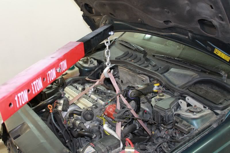

Siinäpä se lyhyesti, eli kysymyksen idea on siinä, että kun ei ole nosturia, mutta moottorinosturi on, mahtuisiko kone+automaagi bensakoneen kanssa heilahtamaan yläkautta konehuoneesta pois, vai pääseekö vähemmällä kun nostaa korin niin korkeelle kun ikinä ja pudottaa voimalinjan alaspäi?

Molemmin tavoin onnistuu. Alakautta on vähemmän pujottamista kun ottaa koko apurungon irti mutta ilman kunnon nosturia hankala toteuttaa. Näin ainakin 850:ssä.
Eiköhän sinun tapauksessa ole yläkautta parempi keino :)

Minun mielestä helpompi tapa on ronkkia yläkautta. Useamman kerran kone-vaihteisto paketin yläkautta nostaneena ja kerran apurungon kanssa irrottaneena suosisin yläreittiä varsinkin jos oikea moottoripilkkikin on käytössä.
Apulaitteet kannattaa purkaa pois konetilassa, se antaa nostamiseen hyvin pelivaraa ja ilmastoinnin kompura varsinkin kannattaa jättää autoon niin ei kaasut karkaa.

Muistathan mitata nostovaran ennalta ettei tule yllätyksiä/vammoja. Jos ei riitä niin keulaa purkamalla lisätilaa sitten.

Tuollanen tehdastekoinen moottoripilkki kyllä nostaa koneen lukkopellin yli kunhan kiinnitys on tehty kohtuu läheltä konetta.
Motonetin nostimella kestää olla näin paljon löysää välissä.

Kyllähän asiallisissa nostureissa yleensä riittää kun on oikein kiinnitetty. Pari kertaa törmännyt tilanteeseen jossa apuna omatekoinen/tehdastekoinen nosturi jossa vara ei ihan riittänyt. Keulahan nousee myös hieman kun koneen paino siirtyy siltä pois.

Kiitoksia hyvistä neuvoista, täytyy pistää kettinki lyhyelle kun nostaa, kyllä se sieltä varmaan ylös heilahtaa, käytössä IKH versio tuosta motonettinosturista, eli väri on sininen ja siinä on kaksi nostoketjua sakkeleilla varustettuna. Motivaatio on vielä hukassa, se on varmaan siellä samassa metrin hangessa kun tuo koko ryjäkin, täytyy motivoitua kaivamaan se sieltä esiin ja ajaa talliin ja ruveta perkaamaan hilkkeitä koneenkupeesta irti.

Vanhan aiheen nostelua, näin kokemuksena nyt kahden tekniikkapaketin noston jäljiltä että on tuo kyllä totaalisen kenkälusikkahommaa saada mitään rikkomatta ylös konehuoneesta, vasitenkin kun abs-mötikkä pääsylkän kupeeseen on pistetty sillaite, että on ihan tasan varmasti eka mihinkä paketti osuu nostaessa, tarttee nostaa jonkun verran vinossa, ja sillonkin on ahtaanlaista. Mutta yläkautta homma toimi hyvin kun otti renkaat edestä irti ja löi pukit alle sillaite, että auto jäi aavistuksen ylemmäs kun mitä se olis normaalisti pyörillään. Ei ahistanu nostovarojen suhteen tai muutenkaan.
