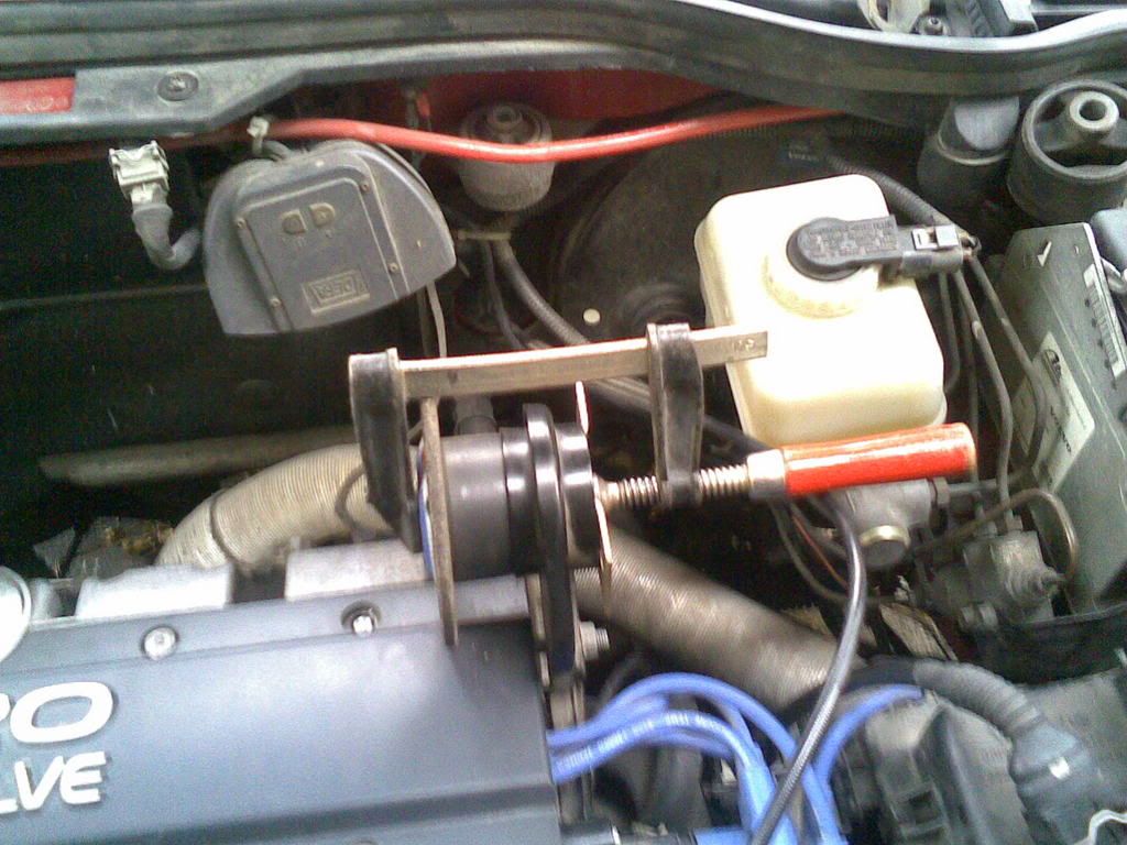

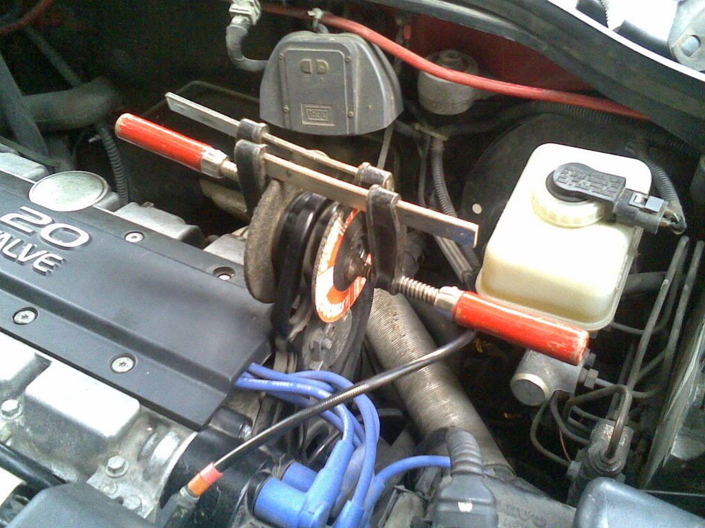

Tulipa vaihdettu vanha ja murtunut pusla uuteen, hetken kun vaivasi vasenta aivolohkoa, löytyi sopivat välineet, eikä mitään erikoisempia välineitä tarvittu. Ajattelin laittaa oikein ohjeen vaikka onkin pikku homma, kuitenkin hyvin yleinen korjauskohde...
Hommaan tarvitaan siis:
-Pari kappaletta pieniä rälläkän hiomalaikkoja, 115mm
-Pari vinkaa (liimapuristinta)
-Pala lattarautaa
-Lisäksi suihkasin puslan toiseen reunaan vähän silikonia, niin luisti helposti alulle
1. Otetaan puslan ja tulipellin välinen tanko kokonaan pois tieltä
2. Vanha pusla lähtee helposti pois kun sahaa rautasahan terällä pari lovea ulkokehään (en huomannut ottaa kuvaa)
Myös taltta+vasara toimii, eli lyö sen ulkokehän puslasta rikki.
3. Uuteen puslaan kannattaa merkata vaikka tussilla ulkokehällä merkki sen nuolen kohdalle, joka näyttää ylöspäin, näin on helpompi ohjata pusla oikeaan asentoon, merkin tulisi siis olla kohdakkain sen pesän merkin kanssa.
4. Puslaa sai ihan käsivoimin pari milliä sisään jolloin oli helppoa saada se oikeaan asentoon, siitä eteenpäin homma jatkui näin:
Puslaa siis lähdetään painamaan siltä puolelta sisään, jossa näkyy kartio, näköjään vaihtelee autokohtaisesti. Lähtee tietenkin paremmin alulle siltä kartiopuolelta.
Hiomalaikka siis puslaa vasten, puslan holkki sopii täydellisesti laikan keskireikään. Vastapuolelle lattaraudan pala tms.
Suurempi vinka olisi kelvannut, tuon kanssa sai käyttää käsivoimia :)
Ellei pusla tunnu lähtevän millään edes alulle, niin sen toiseen reunaan voi vuolla puukolla hieman viistettä.
5. Sisään meni milli kerrallaan
6. Kun pusla on tarpeeksi syvällä, toisellekin puolelle laitetaan hiomalaikka jolloin holkki pääsee taas siitä keskireijästä läpi
7. Lopuksi käytin vielä kahta vinkaa jolloin meni iloisemmin loppuun asti
8. Võila, paikallaan
Pusla jäi ehkäpä millin liikaa tulosuuntaansa, mutta tulee kuitenkin molemmilta puolilta pesästä yli, joten eipä pitäisi haitata.
Jos tuntuu, että pusla alkaa liikkumaan sivusuunnassa, saa sen ankkuroitua paikalleen kun vetäisee itseporautuvan ruuvin tuon pesän (ja puslan ulkokehän) läpi.
E: ohjetta vähän päivitetty.

Kokeilin tuota hommaa noilla puristimilla, ei kyllä mun puslaa saanut käsivoimin eikä vinkoilla alkuun tuolla konehuoneessa. Vinkoista halkes kahvat. :) Oli vielä isommat vinkat...
Otin suosiolla nuo 3 ruuvia pois jotka tuota rautaa koneen päädyssä pitelee ja vein isoon viilapenkkiin. Siinä käytin toisella puolella tuollaista laikkaa ja toiselle puolelle laitoin pätkän sopivaa pakoputkitavaraa. Silti meinas olla naamanilmeitä että sai ton puslan alkuun, menihän se sitten raakalla voimalla perille.
Tuo puslan ulkokehähän on jotain ihme muovia ja pusla ollessaan vapaana on soikea, se pitää pakottaa siihen pyöreään muotoonsa tuonne paikoilleen. :buck2:
Tämä näin omana kokemuksena, että tekisin sen 5min töitä tuon raudan irroitukseen niin helpottaa lopputulosta kummasti.
Tai sitten noita puslia on tosi väljällä sovitteella tuohon pesäänsä. Omani otin Motonetista.
