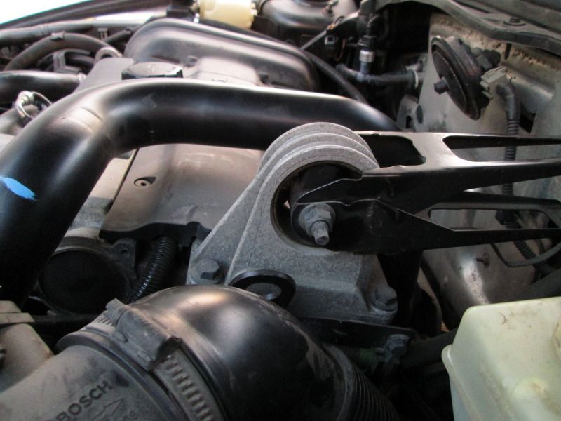

Eri näkönen toi on pusla on nuoli ylös"toisin päin"riippuen siis kummalta kädeltä katsot  :P koska toi holkki ei ole vulkanoitu keskelle,niin ompiko parempi jos holkki on enämpi hyttiin päin vaiko keulaan päin? Kestävyyttä tässä ajattelen vain.
Poissa jasse
  • Viestejä: 139
Tämä ei toki ole "raketti tiedettä",mut kestäiskö toi kumi paremmin jos tämä katselukulma on kuskin puolelta päin?
(vastakkaisen puolen nuoli osoittaa alas tällä hetkellä)  Tietenkin kone elää kiihdytyksissä ja vaihdejarrutuksissa eteen/taakse laittoko sen kummin hyvänsä :buck2:

Tulipa tuo itsellekin eteen ja eikun tuumasta toimeen. Ensimmäinen ihmetys oli miten saada 61mm holkki 58mm reikään. Noh, eikun kauheita virityksiä puristimilla ja kaikella mitä löytyi. Ei onnistu, puristimet rupes vääntyy siihen malliin, että hirvitti. Eikä niillä saa sitä menemään millään suoraan. Sitten hioin vähän toista puolta kartioksi jos saisi vähän edes alkuun, mutta kun ei.
Ajattelinpa sitten, täältä lettuani ohjeita, purkaa koko telineen. Piti sitten purkaa kaiken maailman haitariputkea, viranjakajan kantta, pyörijää ym. tieltä, jottaa pääsisi käsiksi niihin kahteen alimmaiseen pulttiin.
Ei hemmetti liikahtanut etummainen pultti mihinkään. Se on niin syvällä ja vaikeassa paikassa, ettei meikäläisen perustyökaluilla onnistu millään.
Siinä vaiheessa mulle riitti ja soitin apuja paikalliselle luotto korjaamolle jotka ovat aina auttaneet jopa omissakin remonteissa. Eikun palikat kasaan ja kurvataan paikalle.
Ei sielläkään ollut mitään erikoistyökalua, mutta kehitettiin sellainen kierretanko läpi ja holkit molempiin päihin ja muttereilla kiristys. Johan lähti homma toimimaan ja ihan suoraan meni vaan ruuvia vääntämällä.  ELK
Monta tuntia meni, mutta jotain hyvääkin tuli. Automaattilaatikon vaihteet vaihtaa nyt nätimmin. Eli ei tunnu vaihdot niin nykäyksiltä.
EDIT. Kumi tuli tosiaan noin päin kuten tuossa kuvassa kuskin puolella seisottaessa.

Huomautus tuohon puslaan... On eri pusla uudemmissa koneissa -99 eteenpäin. Jos on se uudemman alumiinivalua oleva korvake, sinne kuuluu ulkokehältään isompi pusla. Ei käy tuo motonetin malli. :pomo:
On jopa kokeiltu ja todettu... :buck2:

Pitäisi vaihtaa tuo pusla 2000 malliseen 2,5 TDI koneeseen. Hieman erinäköinen tuo tulkikolmio, aluminivalua. Osaako joku sanoa mistä tuon saa, pitääkö ostaa "siniseltä"
Tuleeko pelkkä kumipusla, vai koko tuki. Vaihto-ohje lienee suurinpiirtein sama.
Eikö ruuvipenkissä menisi, jos irroittaa sen aluminiosan.
kävin tänään motonetistä hakeen ittelle ton tukilaakeri puslan tms, niin siä oli myös toi kolmion mallinen alumiinivalu pusla systeemi. tullu mallistoon uudempaa? mutta itsellä se 54mm malli joten enpä tiiä sit käykö vai ei. 9e makso toi oma ja se kolmio valu härdelli oli 22e.

Laitoin V70 2.5 TDI:hin (vm. 99, käyttöönotto 12/98) alumiiniseen ylätukeen laakerin. Ensin oli pakko pistää hetkiseksi PowerFlex, mutta dieselin kanssa tuli äänet ja tärinät aivan hurjina ohjaamoon.
Nyt sisuunnuin ja ensin 100 mm ruustukin kanssa puristelin viimeiselle sentille, ja sitten oli 10 mm vanerinpaloja, joissa tuuman reikiä, ja 4 mm raudankappaleita joissa reikiä, niitä ja 8 mm pulttia sisäänvetäjänä käyttämällä ruuvasin siihen asti, että toisessa päässä (repsikan puoli) on tasainen ja kuskin puolella ne loput 4 mm näkösällä.
Ennen hommaa sahasin pari lovea, olisivat saaneet olla puoliväliin tai vaikka ylikin, tuohon muovirunkoon.
Olin innostunut butyylikumittamaan osaa jo etukäteen, mutta se oli huono ajatus. Sitä oli kesken työmaan revittävä pois. Tosin nyt varmasti tulee laitettua sisuksiin Sikaflexiä tai muuta, ettei heti hajoa. Kerrassaan kettumainen vaihdettava!
Volvon ohjekirjan mukaan pienempi rako on auton etupuolelle, loogista, eikö? Näin ollen (jassen) kuva pitäisi olla apuohjaajan puolelta...
Ja kylläpä on nautinto ajaa autoa, kun on Powerflexistä päässyt!
