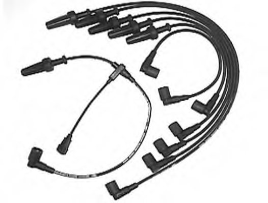

Tuli mieleen, että onhan nyt oikean koneen tulpan johdot? Eikös ykkösen tulpan johdossa kuulu olla anturi josta lähtee sitten liittimellä varustettu johto eteenpäin?
Näkyy tuossa kuvassa:
http://www.niparts.com/Graphics/full/DATA_67/1505124.jpg
On kyllä ja siellä sellainen onkin. :)
Näin arvelinkin. tuli vaan mieleen, että tuo anturin puuttuminen voisi varmaan sekoittaa systeemit. Jostain syystä alkuperäinen johtosarjan varaosanumero tarjoaa johtoja sekä anturilla, että ilman. Kaipa tuon anturin voi sitten siirtää uusiin johtoihin jos haluaa nuukailla.
