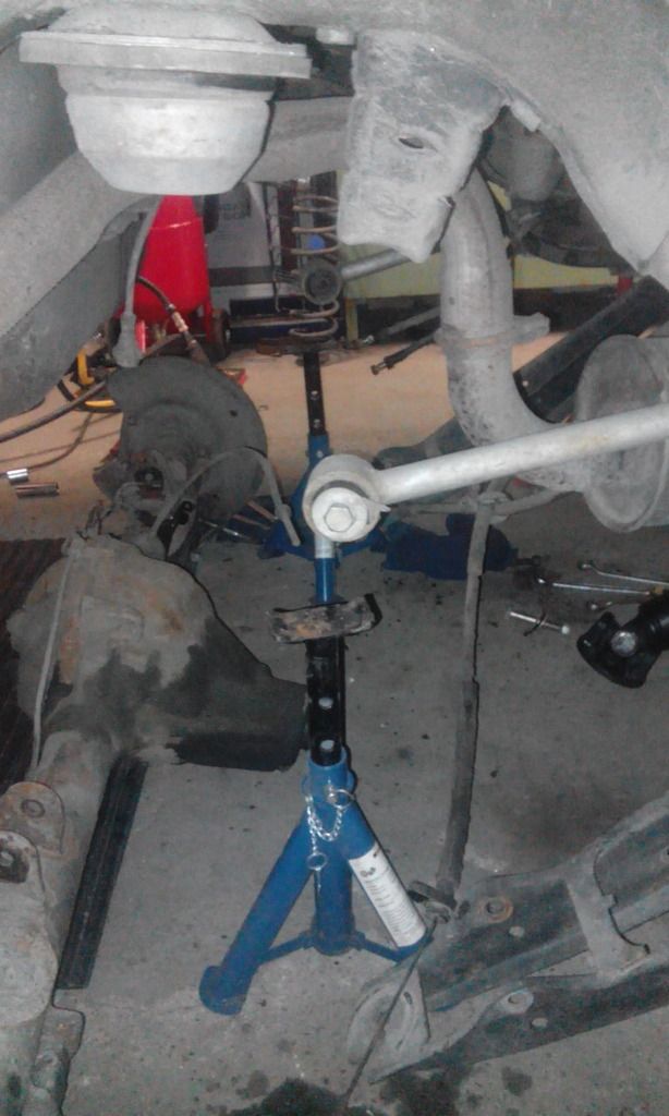

Tästä joutuu ilmeisesti vetareita lyhentää, ottaa lukon tappiin kiinni.... Eikä mene ihan pohjaan asti vetarit...

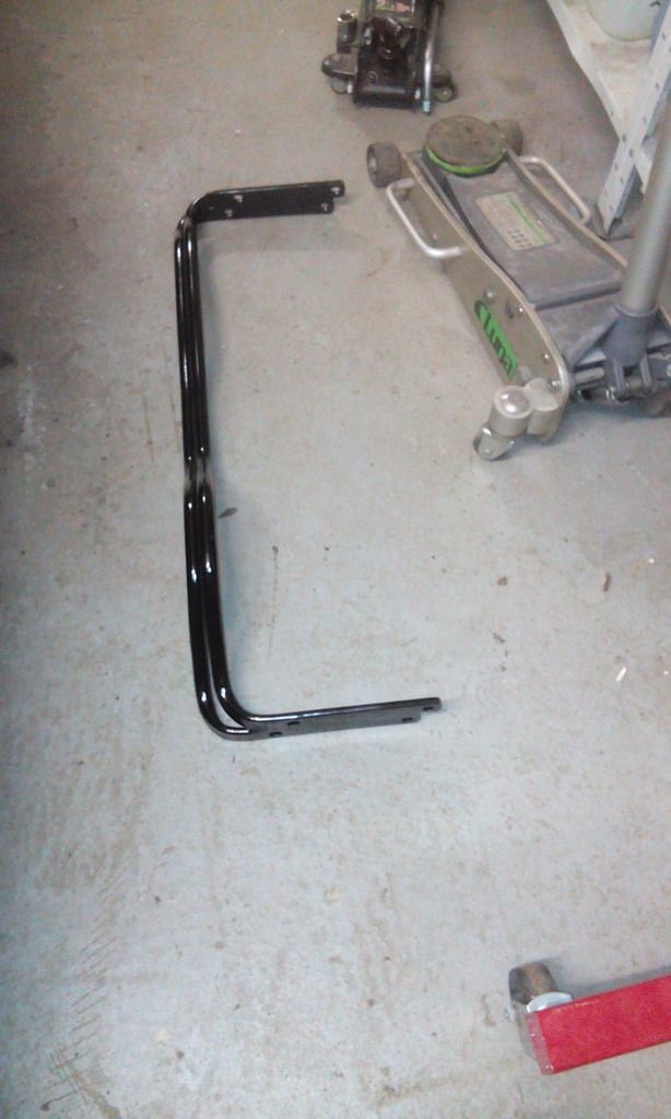

Volvo 240 "White Cream" Perä paikallaan
« Vastaus #572 : 24.06.2015, 01:07:39 »

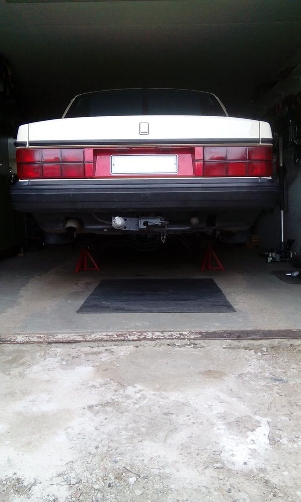

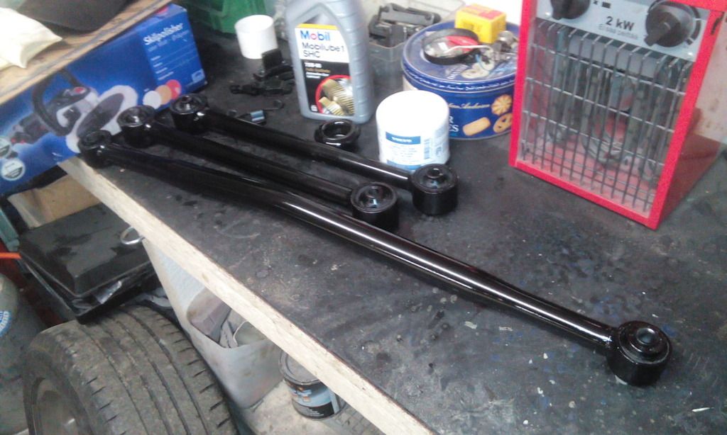

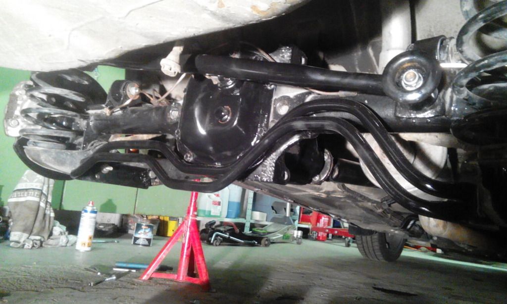

Viimeyönä lähti perä tosiaan pois ja sainhan minä siihen hollille sen uuden asennettua. Hiekkaa kävin aamupäivästä hakemassa ja puhaltelin nuo tukivarret ja vaihdoin väriä hopeisesta mustaan. Vetareitakin lyhentelin sopivan mittaiseksi, meneevät nyt oikeeseen sopukkaan. Kasailin kaikki vermeet paikoilleen ja öljyt pistin sisälle. Kokeilin jotta miten pahasti tuo paketti jurisee tai vonkuu, ainut jota huomasin kardaanin laakeri taitaa olla kohta tiensäpäässä kohiseepi vaikka käsin pyörittää, siitä seuraavaksi urakkata  :)
Muuten valmista ois ku jarrut ilmaa nii pääsee tekstaa ihan tielle sitt
Alkuperäinen sinettikin oli entisessä perässä
Entinen perä
Tankoja ja peräöljyt
Tuplavakaaja
Vetari lyhennettynä
koko komeus

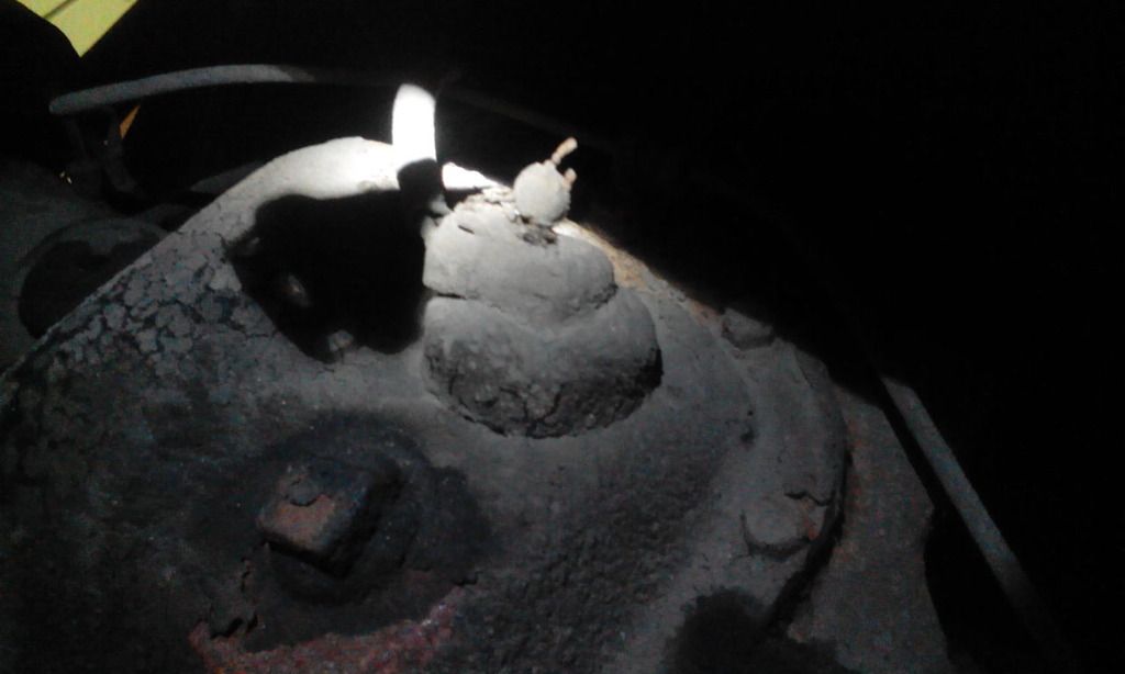

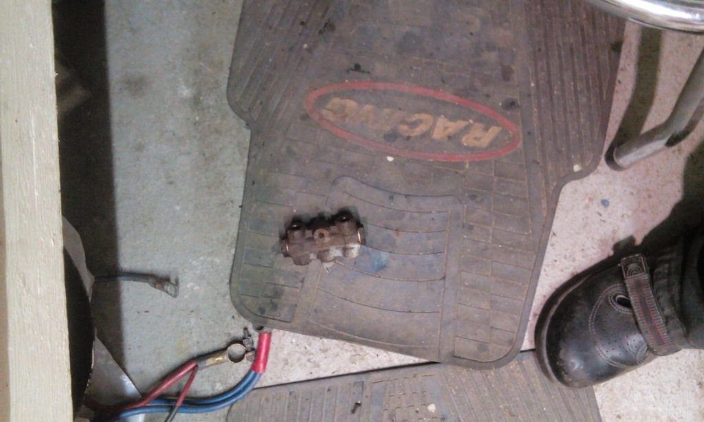

Aamupäivästä isäukon kanssa ilmailtiin jarrut ja homma oli ok. Illasta ajattelin pitää Japeen rueta vakkari asentaa ja tämän ulostin tallista, lukko tuntui pelaavan hyvin pari vetoa tein, jaha jarrut hävis... kuskin satulan ylänippa kusi läpi noh takas talliin ja pukille nipanvaihtoon. Uudestaan ilmaamaan, paineensäädin rupes kettuilee edessä koko ajan horotti valo mittaritaulussa jarrut tuntui kyllä hyvälle, vähä kopsutteli säädintä valo hävis välillä ku toinen pumppas samalla, pyödälle säädin ja kattoo mitä oli nielassu. Kaikki osat näytti mielestäni liikkuvan hyvin ja takas paikoilleen ilmaus, ihan turhaan.... Ei muuta kuin toista säädintä ettii, löyty 3kpl  :D Yksi paikoilleen. Tässä vaiheessa piti yksin yrittää ilmata, jarru jäi vähä pehmiän makuiseksi mutta ei enää pala valokaan  8) Juuri äsken tallilta tosiaan tulin, pitää päivällä vielä ilmata uudestaan paremmin ku on apulainenkin. Ainakin on jarrujärjestelmä suorastaan huuhdottu 1.5L meni uutta nestettä  :2funny:
Syyllinen

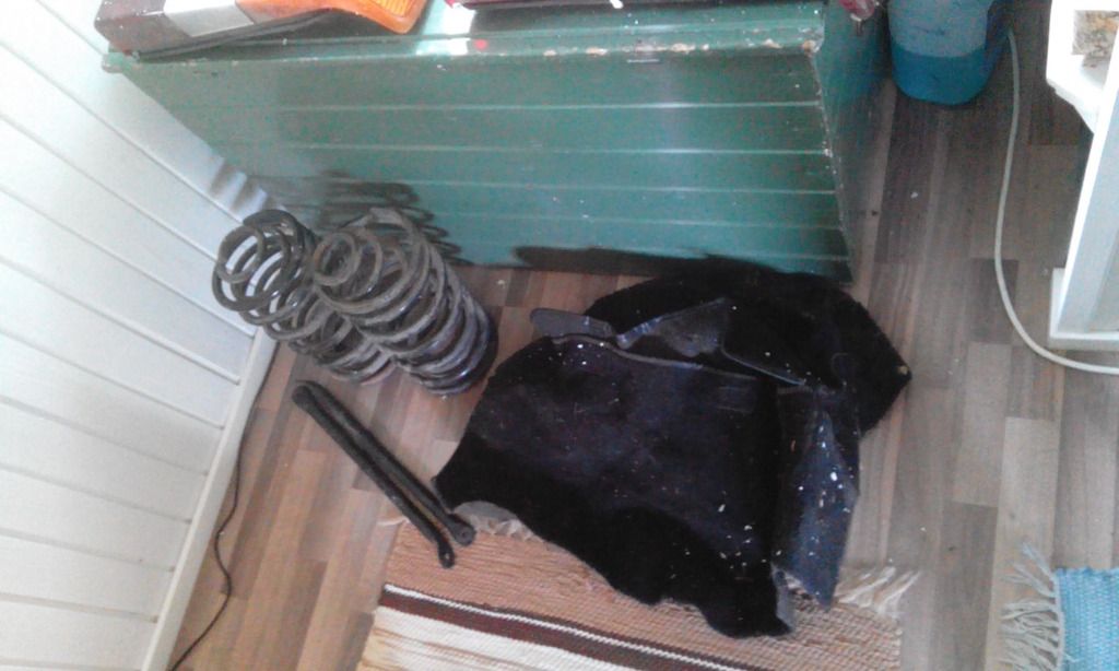

Volvo 240 "White Cream" Korotusta ja Valoja
« Vastaus #575 : 26.06.2015, 23:31:27 »

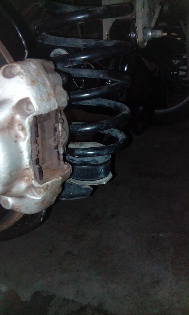

Perää on korotettu, kiekot jousiin alla  :D
Takalampuille ostin värilakkaa, haalistuneet olivat. Ihmeen hyvinhän nuo oli kestännykkin. Kummastakin lampuista hijoin lakat veks, pesu ja lakkaus. Kuivua ja taas välihionta, pesu ja lakkaus. Jäivät kuivuu enkä muistannu sitten kuvaa ottaa  :idiot2:
Hijas luontonen urakka, 4 tuntia sain uppoo tuohon. Toki 1000 softilla hankasin käsipelissä
« Viimeksi muokattu: 01.11.2017, 20:52:38 kirjoittanut injector »

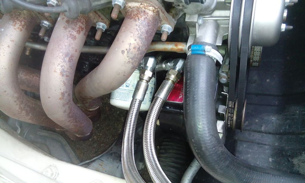

Volvo 240 "White Cream" Ölperin jäähy
« Vastaus #576 : 02.07.2015, 02:49:57 »
Alkas olee ölperin jäähyyn kaikki tarvittavat mutkat ja liittimet teetätetty MUTTA kun ainaa jotain liitintä kiristän, alinmainen löystyy voi vatuliste jotta keittää! Öljynsuodatinkin meni vituiks, huulille laitoin niin nalkkas ihtesä sitten kiinni ja eihän sitä siitä ehjänä saanut irti...
eihän tuo kun 10€ hukkaan...

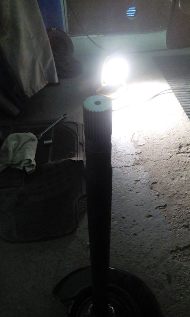

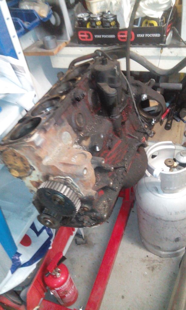

Sitten välikysymys: Miten muuten toi apuakseli on kiinni? Pitäs vaihtaa se tuosta varamotista ku tietäs jotta miten

Vs: Volvo 240 "White Cream" Ölperin jäähy
« Vastaus #577 : 02.07.2015, 08:57:55 »
Meinaako siis mikä pyörittää öljypumppua ja jakajaa?
Poissa REX
  • Viestejä: 133
« Vastaus #578 : 02.07.2015, 09:31:19 »
Öljypumpun akseli ja virranjakaja pois, niin pitäisi vetämällä lähteä apuakselikin.

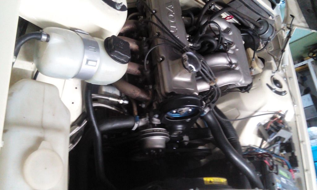

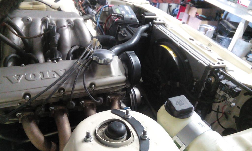

Volvo 240 "White Cream" Ölperin jäähy Paikoillaan
« Vastaus #579 : 02.07.2015, 23:01:33 »
Tänään sain jäähdyttimen asenneltua ja liittimetkin kirittyä oli apukäsiä. Öljyä meni noin 1,5l enempi, tarkkailla vielä mihin asettuupi
Tehokas tuo ainakin on paikallaan ollessakin sai käytellä moottoria huomattavasti pitempään, ennen ku lämmöt oli normaalissa.
Itikkaverkkoa kattoa tuonne keulaan, ettei oo heti ole hyönteisten tukkimat coolerit.
Pesin myös, vahatakkin tässä lähipäivinä ja voishan tuon ottaa ajoon, jos raskii  :)
kuvissa vielä likainen.
Miltei ahdasta paineanturin kanssa  :D
Ainakin perä ylhäällä  :2funny: moottoripalkin ja lattianväliin hyvä jotta nyrkki mahtuu

Puppet, juurikin se  O0 Saa vaihdettua missä on jakajalle hammastus.
Kiitos REX ohjeesta, lähti nätisti massavetäjällä -H-

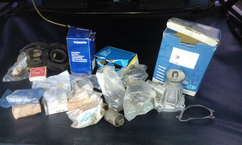

« Vastaus #581 : 05.07.2015, 23:25:48 »
Maakuntamatkailua harrastettu kaverin kanssa ja kaiken näköstä Volvon osaa tarttui matkaan molemmilla
Vähä tulevaa mottia varten, sekä muita projecteja silmälläpitäin tarttui matkaan seuraavia:
- Vesipumppu
- Suodatin
- Jarrukengät
- Nivaska alustan puslia
- Moottorinkumeja
- Ristikoita
- Kardaanin laakereita ja kumeja
- yms pientä
Kiitos näistä Nimimerkki 240 -H-

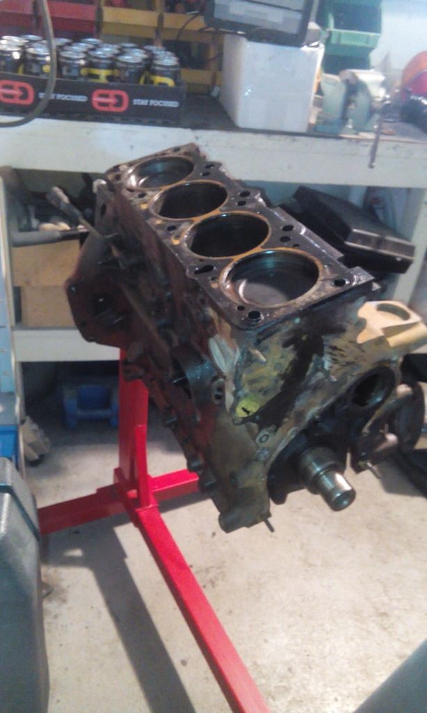

Oikeen oppisen apuakselin purin tähän toisesta motista. Tätä mottia vähä puhistelin öljytöhnästä, vielä toki on paljon putsattavaa. Väriksi musta kuten aikaisempaankin  :)

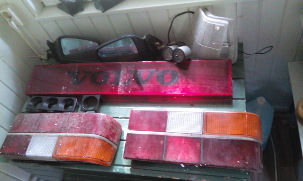

Volvo 240 "White Cream" Herkkuja
« Vastaus #584 : 14.07.2015, 16:06:25 »
Kusti toi jälleen kotia tavaraa. Kuvat kertokoot enempi. Ainut jotta tilaamani tupakkamuovit, oli laitettu tuhkakupit ja puhe oli eheistä takavaloista, toisesta palapuuttu.... Reklamaatio
Letsjöt, Vararenkaan pussukka ja GT tuet
Takalamput, Heijastinpaneeli, Lisämittareita Kiekka ja Kello. 3- Mittarin kehys, Irto kehys, Peilit, Kirkkaat vilkunlasit
