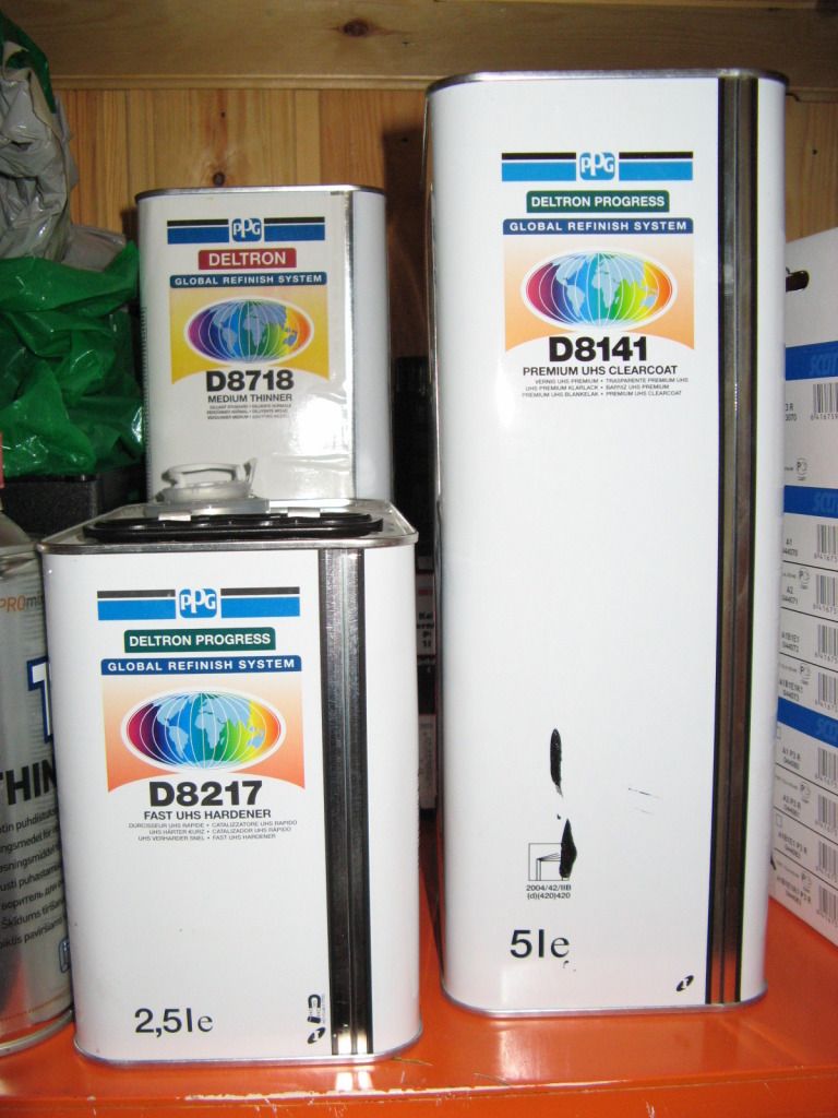

Tuossa on muuten lakasta kuva

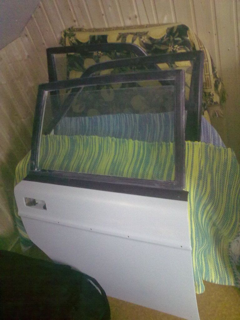

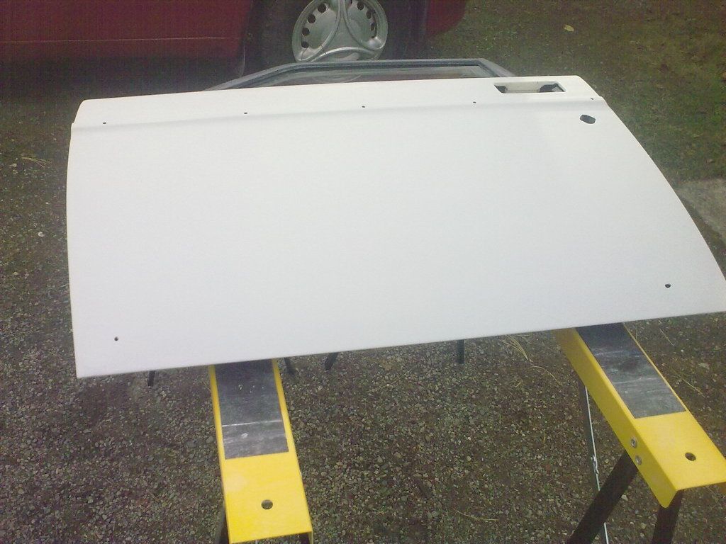

Nyt on kaikki valmista maaluulle
Ovet sain hijottua tosin ensin piti käydä ostamassa toiset pukit, kun ei raskinnu purkaa etulokareita pois toisista pukeista
Käteviä nuo kokoon menevät pukit  ;)
Hijoin p500 epäkeskolla, p500 softilla, p1000 softilla ja pesin alustavasti, sekä kannoin kuivahtamaan lämpöseen

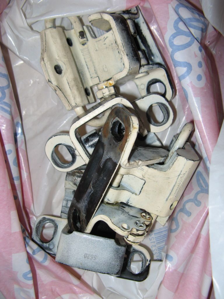

Innostuin ja pesasin toisenkin puolen saranat lopussakin
pinelinellä pesin. Ensin haudutin tulikuumassa vedessä/ pine seoksessa sitten tiskiharjalla ja hammasharjalla hankasin
siitä toiseen astiaan lillumaan missä myös kuuma pine seos
sitten huuhtelu + kuivaus ja vielä lopuksi rasvanpoistolla töhyyttää
Vielä pitää punaisella harkunkielellä hangata. Uskoisin että harmaa käypi tehottomaksi tässä lystissä
pienet ruosteen alut kiinnitys puolelta pois pirralla
happoahan sitä joutuu myös laittaa ja pesuja suorittamaan välissä rasvanpoistolla
Pestynä:

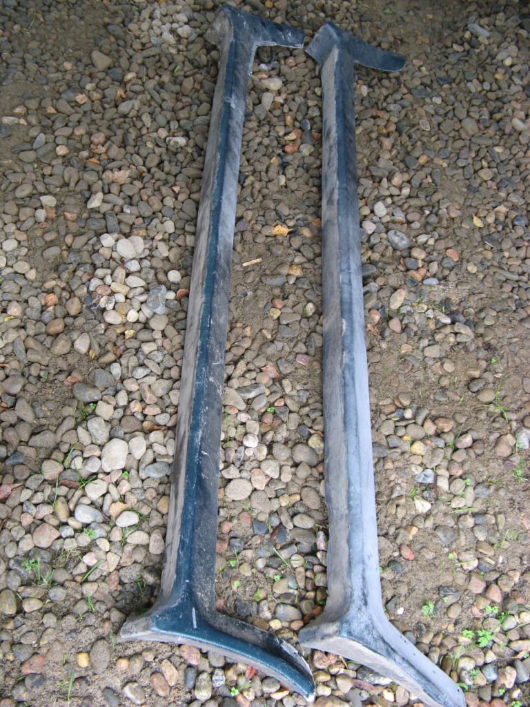

Aamu päivästä kylkilistojen nastoja vaihtelin ehjiin
kuskin puolen listaa ei suoraa löytynnyt  :(
oven/korin alalistat hijoin P1000 softilla
siinäpä sitä yhdelle päivää  :D
