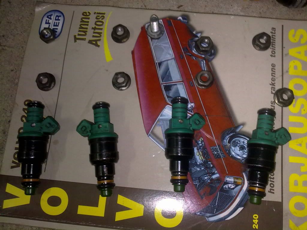

Ruiskuboxi: 0 280 000 590 (3 531 206)
Sytkäboxi: 0 227 400 146 (3517402 )
Volvo V60 T8 -22, Ex: Volvo XC60 D5 AWD -08, 240 DL, -89, B200F

Ihan vakio boksi on, joku vissiin vaihtanu suuremmat suuttimet lisävoiman toivossa tai jotain..
Kotkot
Poissa lateleo
  • Viestejä: 322
Vs: 240, jarruvaihtoehdot ja suuttimet
« Vastaus #22 : 12.04.2012, 13:11:46 »
Ja mä oon tapellu vikakoodien ja seosten kanssa. Siinä sitä lisävoimaa.  :idiot2:
Oon vaihtanu lambdan, IMM:n, kaasuläppäkotelon ja imusarjan tiivisteet, käyny kaikki letku yms. yms. läpi +verta ,hikeä ja kyyneleitä.
Siis löytyi jotain vikojakin matkan varrella, mutta pääsyy jäänyt selvittämättä kun leimaan sen kuitenkin sain. Lambda oli rikki, tai mennyt suutinten takia rikki? ja imupuolella yks viallinen letku ja tais olla jotain muutakin, en muista.
Miksiköhän tuo boxi ei ole sitten vielä kärähtänyt?
No, saa tarjota orkkissuuttimia, uudet aivan törkeän hintaisia.

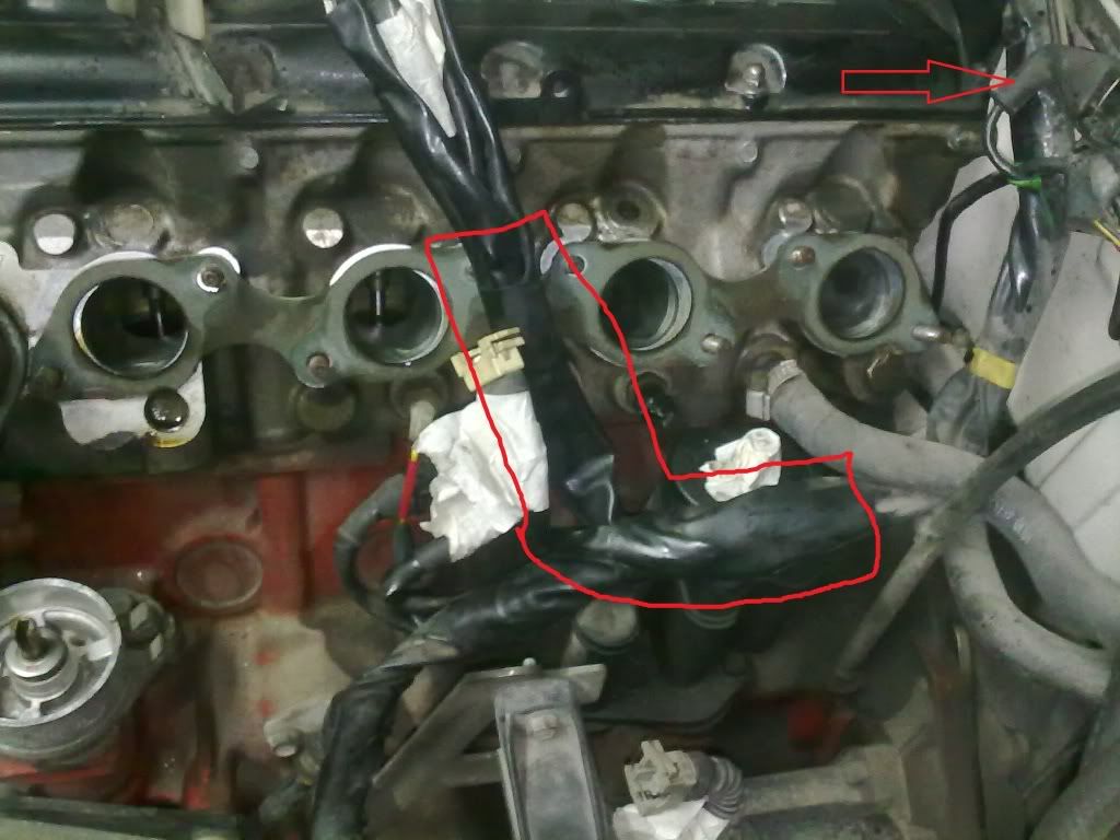

Tutkiskelin vielä johtoja, josko olisi laitettu irtovastukset matkanvarrelle. Löysin johtosarjassa venakopan kohdalla, jossa tuo YKK-anturin liitoskin, kummallisesti paksumman kohdan ja teippiä ympärillä (siitä tosin haarautuu muutakin)?? On yli tuplasti paksumpi, kuin johtonippu joka tulee pelkääjän puolelta. Josko lentsu laantuisi, niin voisi repiä auki ja tarkastaa, ettei tuu ylläreitä sitten vakiosuuttimilla.

Joo, muistaakseni oranssit ja vihreät johto menee suuttimille, haarautvat yhdestä neljään siinä imusarjan alla.
Siinähän voi käyttää yhtä vastusta jos ei ole nukkunut fyssantunneilla.
Poissa lateleo
  • Viestejä: 322
« Vastaus #27 : 12.04.2012, 20:46:40 »
Tuossahan se rajatulla alueella jakaantuu neljään. Puhumani paksu kohta on tuossa nuolen paikalla. Hitto, että on saikulla tekemisenpuutetta... :facepalm:
