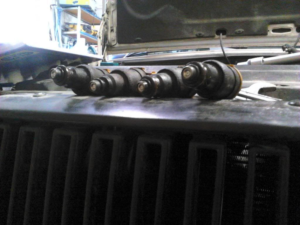

Vaihtelin tänään suuttimien tiivisteet, mutta lämppärin hanaa en ehtinyt vaihtaa.
Eli meni justiinsa toisin päin kuin edellä suunnittelin...  ::)
Täytyy varata kunnolla aikaa sitten sen hanan vaihtoon.
Suuttimet olivat tuon näköiset irroitaessa.
Puolaa jaksoin sen verran katsoa, että käytin puolan ja liittimet irti.
Liittmissä oli töhnää, niin putsailin ne.
Huomenna jos muistaisi perehtyä tarkemmin puolan sielunelämään, ja mittailla jännitteet sieltä.
EDIT. Vaikka muuten oli ihan sujuva operaatio tuo o-renkaiden vaihto,
         niin katkesi bensakiskon kiinnityspultti, 1. imuputken päältä, sinne imusarjaan.
         Mitään käytännön eroa nyt ei ole, kun se paksu aluslevy pelastaa.
         Tai näin nyt, tiedä sitten pidemmän päälle.
         Katkesi vaan silleen, että muutama milli pulttia näkyy, ja kun sitä kokeilin pihdeillä irroitella,
         niin oli se niin jämähtänyt, ettei edes nitkahtanut.
         Jaksaessaan sinne nyt tekisi uuden kierteen, mutta tiukasti kuitenkin imusarjaan nojaa.
         Pistää kuitenkin aina vithuttamaan tälläiset pikkujutut...  ::)

Ei mitenkään, mutta ne on hyvä vaihtaa samalla kun suuttimet otetaan irti tutkittaviksi?  ???

Eihän se ehkä autakkaan, vaan voi olla vika suuttimissa, tai vaikka vaan yhdessä.
Oli se nyt isältäkin valistunut arvaus.
Voi mennä perse edellä puuhun tai jotain.
Näin kotioloissa kun en suuttimia pysty kuitenkaan mittailemaan.
Tässä kuussa ei perse kestä ostella edes käytettyjä suuttimia.
Ehtii tässä vielä lyödä päätä seinään, niin köyhänä nyt kokeilen "osa kerrallaan" periaatteella.
Mitens se suutinrele?
Otin kyllä sen releen irti, ja juotokset tutkin, niin juotoksissa ei näkynyt vikaa.
Tosin ei se autuaaksi tee.

Nuo suuttimien o-renkaat nyt siksi vaihtelin, kun yksi Volvomies aikanaan sanoi, että saattaa ne vaikuttaa, jos on vastaanlaista ongelmaa.
Oli varmaan sitten liipalaabaa.
