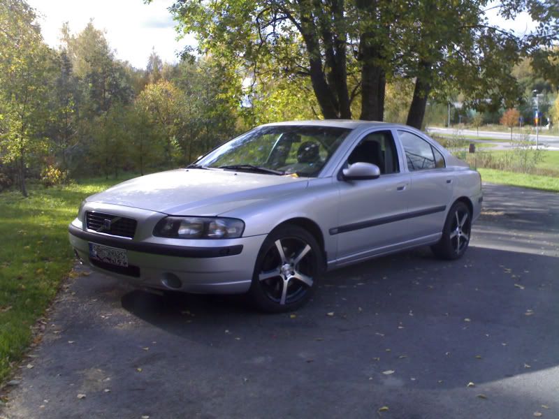

Kirjoitetaan tännekin jotain pientä tuosta kehonkuljettimesta. Volvolandian puolella tuosta oli jo pientä jutun tynkää. Alunperin auton lempinimi oli Muhku, mutta kyllä Börje kuvaa tuota paremmin. Mitään selkeää tyylisuuntaa rakentamiseen ei ole, visiot vaihtelevat vuoroveden ja sään mukaan. Tehdään mitä jaksetaan ja mikä tuntuu hyvältä (lompakolle)
Syksyllä -08 Nettiautosta löytyi sopivilla kilometreillä ja sopivan hintainen yksilö. Auto oli vm. 01 ja alle 160tkm ajettu. Ei muuta kuin Seinäjoelle tutustumaan yksilöön paremmin. Koeajon jälkeen oli selvä että tämä se on. Ei muuta kuin nimi papereihin ja auto kotiin.
Tämän näköinen auto oli osto hetkellä:
Autosta löytyi kaikki oleellinen: Ilmastointi, vakionopeudensäädin, rumat alumiinivanteet, kattoluukku, puhelin jne. Kaupan päälle tuli S60:n tyypillinen järkyttävä kääntösäde ja väljät alatukivarret. Ainoa mitä jäin kaipaamaan oli penkinlämmittimet. Toisaalta, hyvin olen tullut toimeen ilman niitäkin.
Ensimmäinen asia oli hankkiutua eroon noista vanteista. Rouva Fortuna oli kerrankin puolellani ja rengasliikkeen myyjällä sattui olemaan myynnissä passelit 17" vanteet renkailla.
Seuraava projekti olikin sitten lasien tummennus. Tätä en itse suostu tekemään, sen verran karvaita kokemuksia tuosta on. Onneksi on olemassa ammattilaisia ja ei muuta kuin auto Samppasporttiin kalvotukseen.
