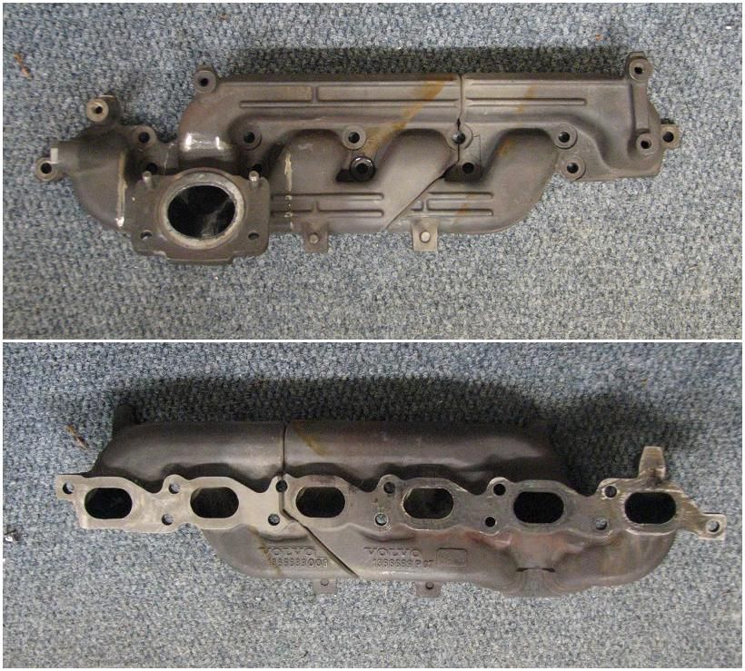

On kyllä kieltämättä aika kliinin näkönen, ei hypi silmille  O0
