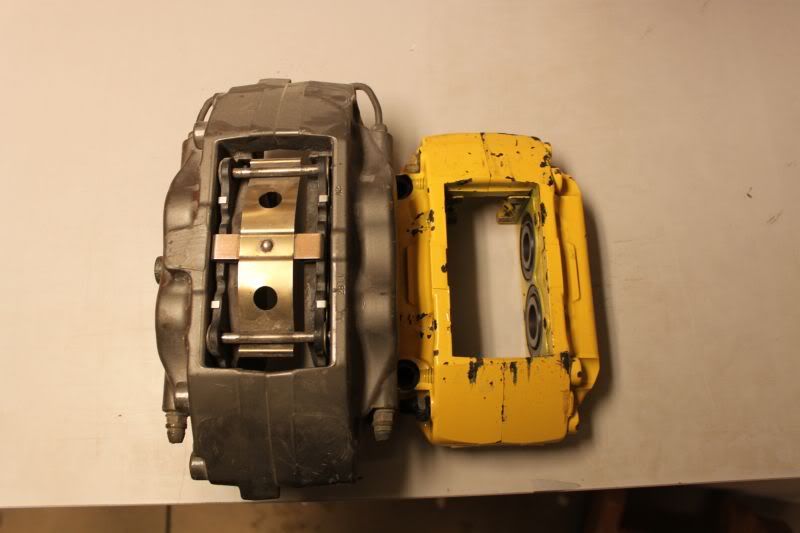

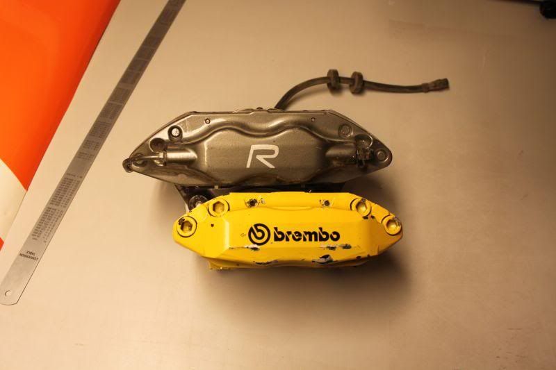

Tällaset ne satulat eli eli seuraaviin vapareihin istuvat 996/997 + Boxu 2000-2009
Jarrut tulevat siis tähän perhefarmariin

Härskin näköinen kontti, täytyy myöntää  :buck2:
Sellanen piti vielä mainita että kun taulukoissa on ilmoitettu levyille paksuusmitta niin se on levy todellinen kokonaissyvyys eikä mikään ofset -mitta niinkuin vanteissa. V50:ssä levyn paksuus on 49 tai 50mm vähän luettelosta riippuen.
Nelimäntäisissä satuloissa on lähes poikkeuksetta toinen mäntäpari suurempi kuin toinen. Satulat valitaan autoon niinpäin että suurempi mäntä puristaa ensin ja pienempi jälkeen..
