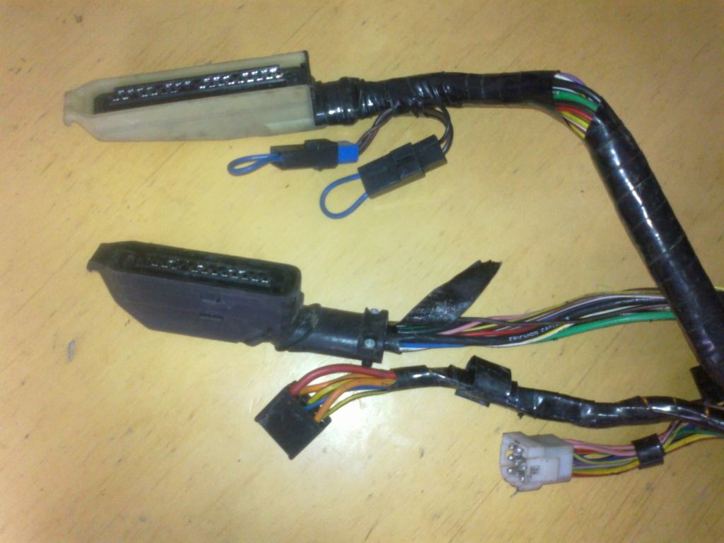

No niin nyt tuli LH 2.4 johtosarja postissa mulle  *taavih-> Tai itse asiassa siinä oli kaikki johdot mitä 240 volvossa on ne oli kaikki vielä kiinni toisisssaan eli sille nipulle kertyi pituutta varmaan 6 metriä :D, mittaristosta, radion ja siitä takapäähän meneviin johtoihin Eli varmaan takalamppujen tai bensapumppujen johdot..
Nyt oon saanu siitä erotettua siitä ruiskun johdot ja nyt tarvitsis apua niiden kytkemisessä.
Eli konehuoneesta tulee 1 johtonippu jossa on boxien "kiinnitys kammat" ja 2kpl jotain liittimiä (kuva), ja sen verran mitä olen topickeja lukenut niin nuo 2 liitinten johdot pitäisi katkaista ja liittää auton sähköjärjestelmään? korjatkaa jos olen väärässä.
Siinä on valkoinen ja musta liitin (Kuva). koska sain mukaan koko 240 kaikki sähköjohdot niin pystyin purkamaan niitä ja seuraamaan mikä menee minnekkin..
Tuossa on kaikki johdot korjatkaa jos on jotain väärin ja noille kaikille johdoille voi kertoa mihin menee, tämä auttaa varmasti monia muitakin LH asentajia. netistä löytyy paljon tietoa mutta ei johtojen väreistä puhuta mitään ja suurin osa on 940 tai 740 johtosarjalla joten värit ei pidä ole samat kuin tässä 240 johtosarjassa. Mulle riittää myös pelkkä tieto siitä että kuinka moni johto menee esim. sulakerasiaan jne.. vaikka olisivatkin eriväriset.
Valkoisessa liittimessä on 8kpl johtoa
Pinkki: Ecusta pinni 22 ja sytytys pinni 3 yhdistyy liittimessä ja menee siitä  Mittaristolle?
Sini/musta: Sytytysboxin pinnistä nro 34 --->  Mittaristolle johonki liittimeen
Vihreä: Ecu pinni 14 -> Johonkin 2 pinnin liittimeen tuon alla olevan punaharmaan kanssa?
Puna/harmaa: Ecu pinni 15 -->  Johonkin 2 pinnin liittimeen tuon yllä olevan vihreän kanssa?
Sininen: Ecu pinni 35 Ei selvinnyt minne menee.?
kelta/puna (paksu): Mustasta liittimestä --> valkoiseen liittimeen, ei tietoa minne siitä??
kelta/sininen: Ecu pinni 30 --> Ei tietoa??
kelta/puna (ohut): tulee sulakerasialta ja siitä lähtee konetilaan johonkin LH:n liittimeen.?
Sitten eculta tulee liittimeen violetti johto (pinni 26), mutta se ei lähte liittimestä minnekkään. Netistä löysin sille johdolle nimen "to shift indigator light"??
Mustassa liittimessä on 6kpl johtoja,
Kelta/musta: Tulee Eculta pinnistä 21?
Kelta/puna (paksu): Menee valkoiseen liittimeen. ??
Oranssi (paksu): Jakautuu 3 osaan, 1 moottoriin, 2 ecuun pinniin 9, 3 tähän liittimeen.?
Punainen (paksu): jakautuu 2 osaan, Menee moottorin johtoihin sekä ecuun pinniin 4?
Sinivihreä: Menee ecuun pinniin 20?
Oranssi (paksu): Ei tietoa?
Pyydän anteeksi kun tämä on vaikeasti selitetty ja paljon kysymyksiä Mutta kaikki teidän tieto on tarpeen että saan projektin käyntiin :D
Tuossa kuva boxien kiinnityksistä ja noista liittimistä joihin kaipaan tietoa.

Poissa Ari E
  • Viestejä: 1318
Vs: Volvo 240 b230e -86 ----> b230F Turbo
« Vastaus #55 : 03.09.2012, 18:23:00 »
http://rapidlibrary.com/source.php?file=ulzrxyx8yei89on&url=http%3A%2F%2Fwww.volvowiringdiagrams.com%2Fvolvo%2FLH%25202.4%2FLH2.4%2520Manual%2520Complete.pdf&sec=20c05528cd8879f7
sivu 11 mm tuo pinnijärjestys ja alempaa sivulta 57 löytyy vielä tarkempi johtokaavio
Mustaan tulee siis tuo ruiskun rele ja valkea menee sisäjohtosarjaan, siitä siis mittaristolle ja virrat

Poissa miksu01
  • Viestejä: 1059
  • Volvo, koska mä voin
    • Facebook
« Vastaus #56 : 03.09.2012, 18:35:50 »
Suuret kiitokset tämä jo selventää paljon :D
Tästä K-jetistä tuskin löytyy tuota ruiskun releä, Joten sellasen joudun ostamaan myös. Millä nimellä/numerolla se löytyy motonetista?

Poissa Ari E
  • Viestejä: 1318
« Vastaus #57 : 03.09.2012, 18:42:17 »
oiskohan ollu k-jettiläisessä vastava vihreä rele, siihen taitaa tulla vielä kierrostieto lisäksi.
en muista kyllä toimisko sama rele tuossa ?

Poissa The_OttoB
  • Viestejä: 2479
« Vastaus #59 : 03.09.2012, 19:01:57 »
Valkoinen rele LH:hon.
