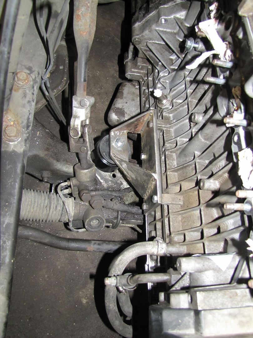

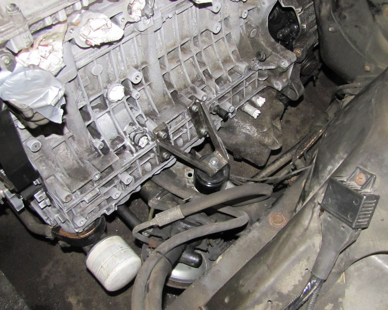

Eniten pohdintaa itsellä aiheuttaa moottorikannakkeiden tekeminen, vaihteiston kannakepalkin muokkaus
Tuolta löytyy kuvat moottorin kiinnikkeistä--> http://ekstrand.nu/daniel/242R6/242r6.htm
Omia kiinnikkeitä tehdessä tuli tuo katsottua ja tuumasin, että ne saa tehtyä vähemmänkin tilaa vievästi. Tukikumit ovat tosiaan perus teollisuuskumit, joille on tehty tyköistuvat kupit(sorvattu kaulus ja pohjalevy hitsattu yhteen). Kumia näkyy kupin yläpuolella alle sentti. Kiinnitys suoraan etupalkkiin ja moottoritukeen kumin omalla pultilla. Ei värise ja on napakka. Ei esim. kaipaa erillistä sivutukea moottorille. Hydraulista kumia tuli testattua pelkällä koneella käsin heiluttamalla ja nehän eivät sivuttain estä liikettä juurikaan. Sen takia ne yleensä on takavedoissa hieman kallistettu kohti konetta. Sitten jäi päähän, että mitenköhän kestävät rempomista muutenkaan pidemmän päälle, sivutuen olis vaatinut ainakin.
Tuossa tosiaan vasen ja oikea.
Kannakepalkin tein kokonaan uuden, mutta lähinnä sen takia koska pakoputki kulkee palkin ja korin välistä. Jos putki kulkee palkin ali, saa vakiota käytettyä pienellä vaivalla.
Juu itsekkin huomasin, että sulla noi kiinnikkeet vie paljon vähemmän tilaa. Ainoa ongelma tässä on edelleen se, että eipä löydy hitsivehkeitä, eikä kukaan ole (vielä) tarjonnut sellaisia lainaan. Piirustukset kun löytyy noihin toisiin, niin voisin kiikuttaa kuvat ja piirustukset entiselle naapurille, joka tekis ne mulle. Toki jos Lankku haluat mulle tollaset väkästä niin pistä YV ;). Kuinkas muuten paksusta kamasta noi kiinnikkeet kannattaisi tehdä, jos nyt onnistun niitä alkaa tekemään? Ainakin kuvista päätellen olisi paksumpaa kuin 5mm. Lähemmäs 10mm näyttäisi olevan vahvuus.
Juu isosta muokkauksesta ei ole kyse, kunhan löytyis välineet  :-[
