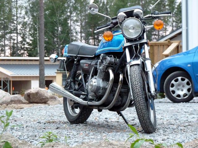

Pääsenkö pappa-sarjaan vaikka en ole vielä kolmekymppisiä viettänyt?
Tuollainen tuli viime syksynä hankittua, museoituna tottakai. Pyörä on minua 4 vuotta vanhempi '78 Suzuki GS750. Teho nyt ei päätä huimaa, mutta nakupyörä kun on niin ei sillä mielellään yli satasta ajelekkaan.
https://lh5.googleusercontent.com/_wYM2j5lJEhE/TIUq2NGPaeI/AAAAAAAAEp8/X3fe6Mx0z2c/s640/P1000693.JPG
Hieno vehje tuollainen :)
