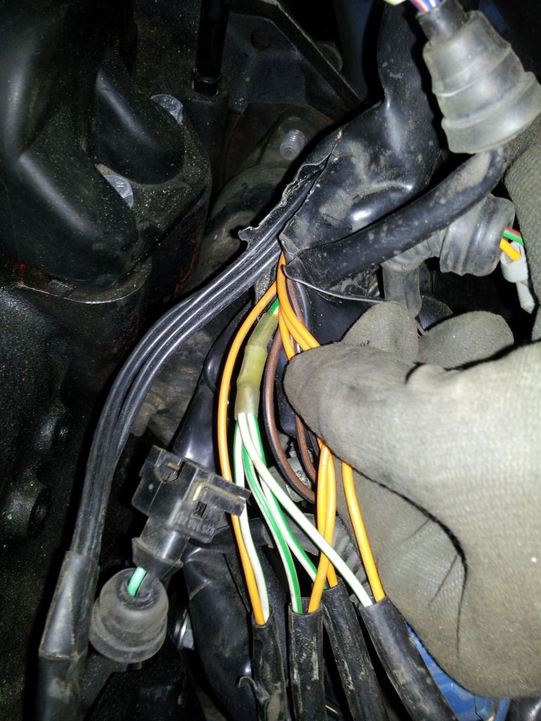

taas viisaammilta tiedustelen.. the_ottob:n ohjeen mukaan aattelin noita etuvastuksia laittaa http://www.vrcf.fi/foorumi/index.php?topic=22013.msg436251#msg436251 . ohjeen mukaan suuttimien oranssit johdot ovat imusarjan alla 5 haarassa. aloin sitte purkamaa johtosarjaa
nuo valkovihreät johdot haarautuvat tuossa. eikö tuon vastuspaketin pitänyt tulla oranssien johtojen haaraan?  :o jatkoin silppuamista vielä kuvan oton jälkeen enkä silti löytänyt oranssia haaaraumaa ja mielestäni purin jo melko pitkään?  :idiot2: kertokaas niin pääsen jatkamaan :)

otetaas takaisin edellinen ongelma. eli vielä vähän kun jatkoin kuorintaa paljastui tämä oranssi haarauma   :D projekti nyt karkeasti bensapumppua ja muutamaa johtoa vailla ensi starttausta ajatellen  :) bensapumpun kanssa tuli probleemaa ja tästä laitoin kysymystä mekaanisen virityksen puolelle --> http://www.vrcf.fi/foorumi/index.php?topic=27234.0
