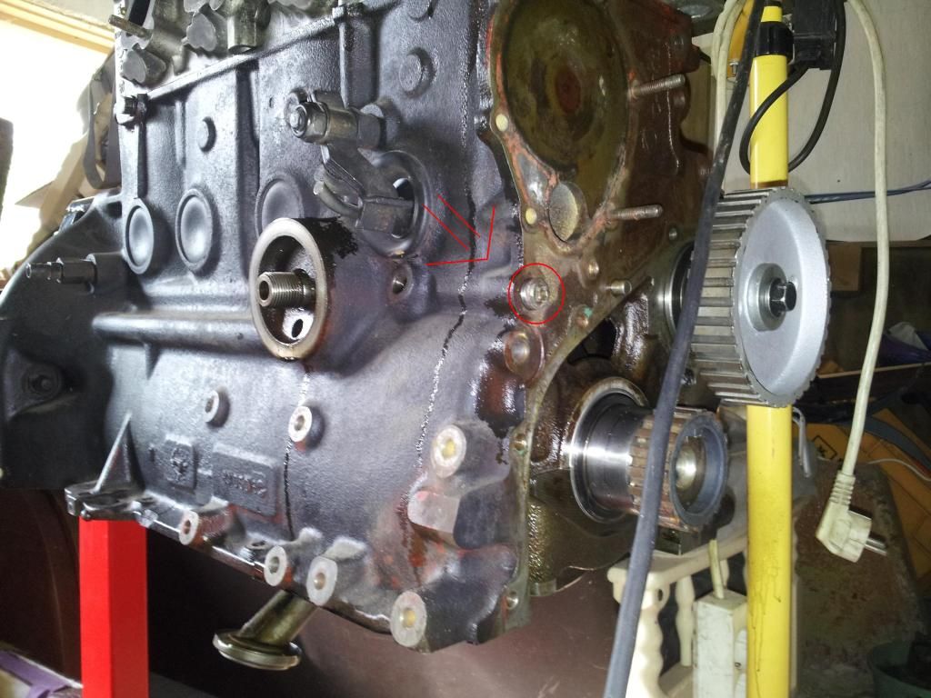

Tänää tuli maalailtua niinkuin uhosin
taiteilin paintilla paikan josta ajattelin ottaa öljynkierron tulolinjan ahtimelle banjoliittimellä. itsellä ainakin vahva usko että toimisi :)

« Vastaus #23 : 10.08.2012, 20:32:12 »
No tuostahan se kannattaa ottaa, pääöljykanavan päätytulppa tuo ympyröity.
