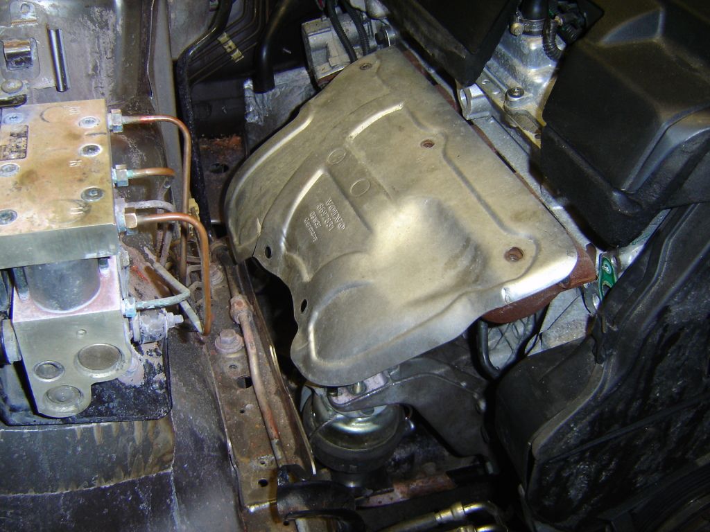

« Vastaus #108 : 02.09.2012, 18:49:05 »
Jotain pientä sain viikonlopun aikanakin tehtyä. Pesin tyhjän moottoritilan, muokkasin alavesiputkea ja kasailin koneenkorvat paikalleen, sekä vaihdoin vesipumpun ja jakohihnan.

« Vastaus #109 : 02.09.2012, 18:55:15 »
Jätätkö pakosarjan tuolleen luonnonväriin vai tuleeko siihen jotain pintaan? Pitkittäisasennuksessahan tuo näkyy...
  • Viestejä: 6663
« Vastaus #110 : 02.09.2012, 18:57:17 »
Tadaa!!
« Vastaus #111 : 02.09.2012, 18:59:13 »
Tuonnehan saa vähän isomman ahtimen näppärästi piiloon ::) :P
Alapuolelle vielä kunnon pohjapanssari. ;)

« Vastaus #112 : 02.09.2012, 19:00:22 »
Vielä pilkottaa  ;)

« Vastaus #114 : 02.09.2012, 22:52:18 »
Aattelin vaan ettei sitten valmiissa harmita kun ruostetta vilkkuu.  :-X
