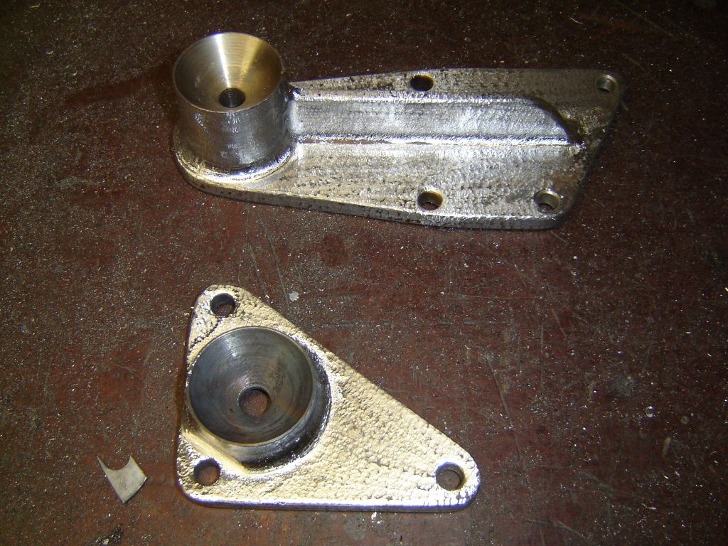

En mä usko että tuollaisilla tehonlisäysprosenteilla on tässä tapauksessa mitään merkitystä, kun ei tätä laillisesti kuitenkaan saa lastuttaa, kun kone pitää olla vähäpäästöinen jatkossakin.
Tänään hifistelin etupalkkiin tulevien koneenkorvien kanssa. Vielä hiekkapuhallus ja hopea maali, niin menee täydestä, että olisi valualumiinia 8)

Eihän tuo itse konevaihto kovin pitkäjaksonen urakka ole jos vaan saa alotetuksi tehtyä. Lähinnä mietin että millä metodeilla tuo öljypohja on saatu hitsattua
vuotamattomasti kasaan nuin laajalti ilman halkeiluja? Oliko vaan hyvin hitsautuvaa materiaalia vai oliko osa lämmitetty?
