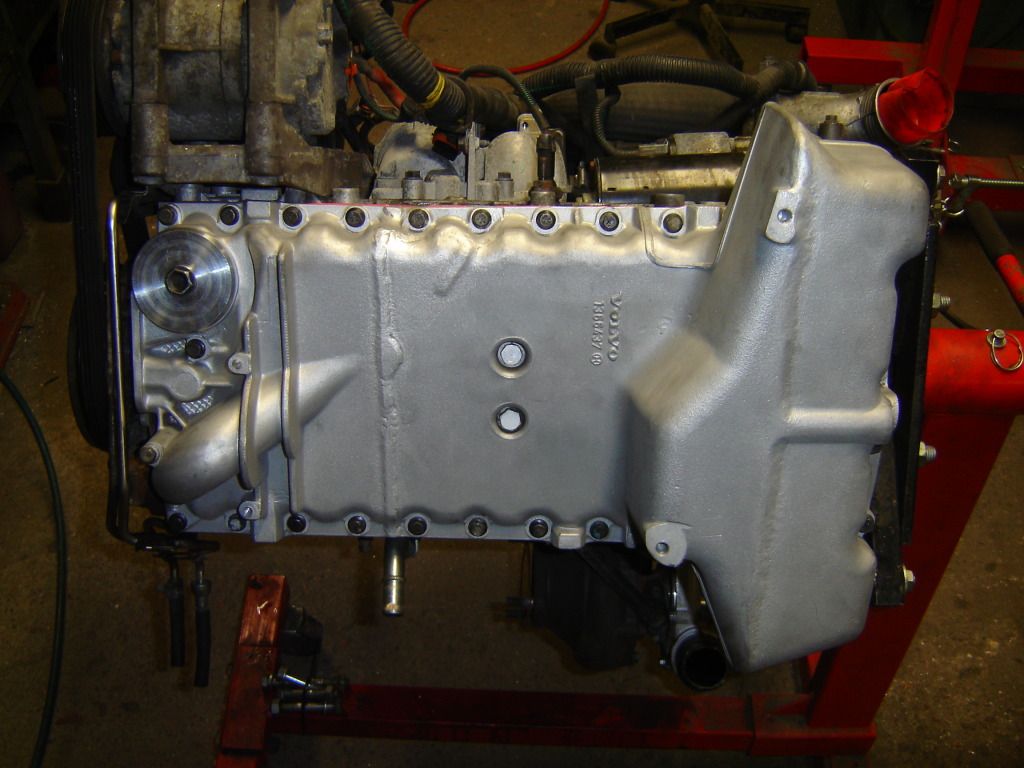

« Vastaus #79 : 24.08.2012, 20:27:58 »
No niin, nyt olisi jo oikein jotain kuviakin :)
Öljypohjan etuosa muokattu melkein valmiiksi. Vielä puuttu se paineenrajoitinventtiili ja se pieni ilmanippa, mikä on vinokoneenkin pumpuissa. Pohjaa pitää vielä lyhentää takapäästäkin, mutta sen luulisi sitten jo olevan aika paljon simppelimpi juttu, mitä noiden öljykanavien rakennus.
Photobucketissa kuvia eri työvaiheista.

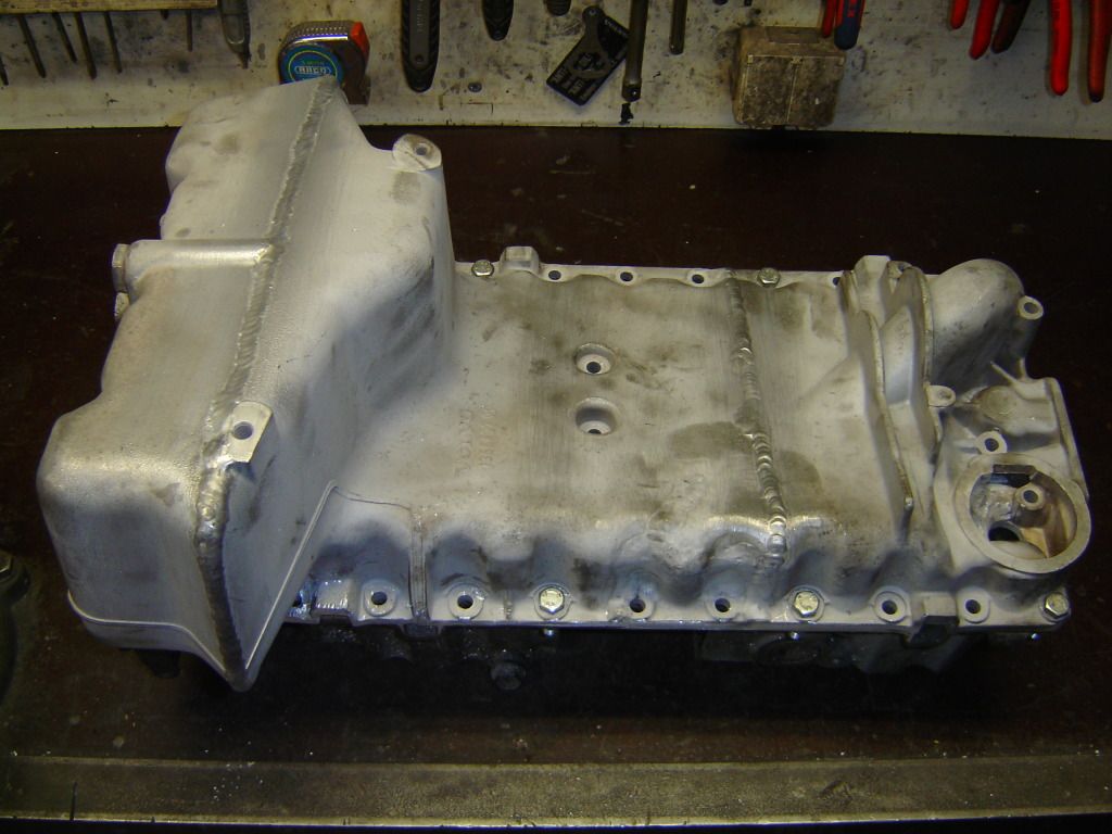

« Vastaus #82 : 26.08.2012, 17:24:22 »
Öljypohja on nyt vihdoin fyysisiltä mitoiltaan ja muodoiltaan valmis. Vielä ne pari pikku painevettiilijuttua ja sitten seuraavaksi onkin öljyn imuputken lyhentämisen vuoro.
Pitää vielä mitata öljytilavuus, kun näyttää tuo säiliö suht pieneltä. Jos tuntuu, että öljyä ei mahdu tarpeeksi, niin pitää kaiketi leventää sitten vieltä tuota säiliöosaa.

« Vastaus #83 : 27.08.2012, 21:26:47 »
Illan saldona seuraavaa :)
Lyhennetty öljyn imuputki
Lyhennetty loiskelevy
Hieman vielä vaiheessa oleva paineenrajoitinventtiili
Oli taas niin mukavaa, että ei malttanut oikein poiskaan lähteä.
Helv....tin Photobucket :buck2:

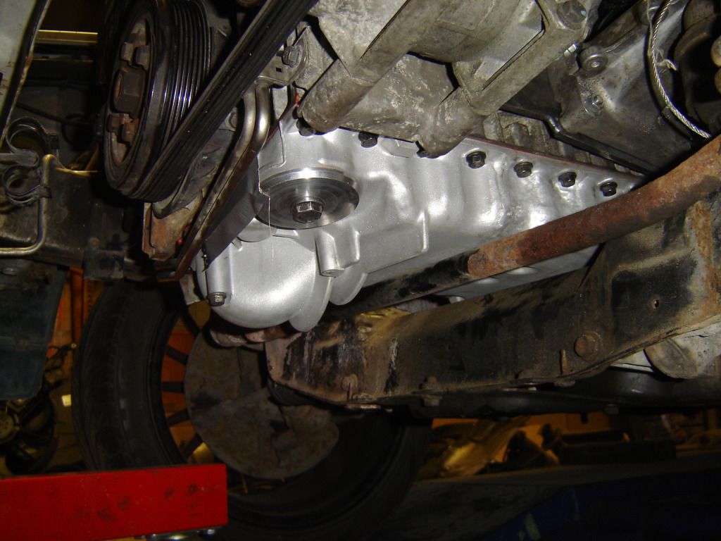

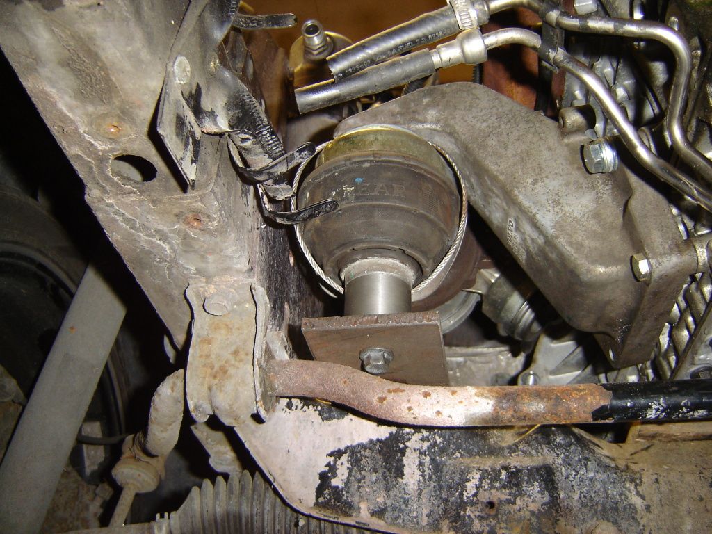

« Vastaus #86 : 28.08.2012, 21:10:15 »
Valmis paineenrajoitinventtiili
Öljypohja paikallaan
On siis aika siirtyä seuraavaan vaiheeseen, eli moottorikorvien suunnitteluun/sovitteluun.
  • Viestejä: 6664
« Vastaus #87 : 31.08.2012, 07:41:46 »
Jatketaan yksinpuhelua :)
Oikea puoli näyttää tältä...
...vasen tältä...
...alhaalta päin
ja ylhäältä tällaiselta
Koneenkorvat siis mitoissaan ja muutamalla pultilla kiinni. Seuraavaksi kone taas pois ja korvien viimeistely. Sitten kone muuten asennuskuntoon, konehuoneen pesu ja seuraavaksi voisi ehkä alkaa suunnittelemaan lopullista asennusta.
