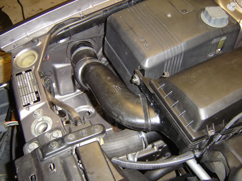

Sainpa vihdoin harmaita hiuksia aiheuttaneen ilmansuodatinongelman ratkaistua. Sopiva kotelo löyty onneksi Volvo-valikoimasta, eli S/V40 turbo mallin kotelo oli aika passelin kokoinen ja lisäksi D5:n ilmamassamittari sopii suoraan kotelon kiinnityksiin.
Sijoituskohde
Aika optimaalinen kulma tuohon paisari/abs suojakoteloon nähden

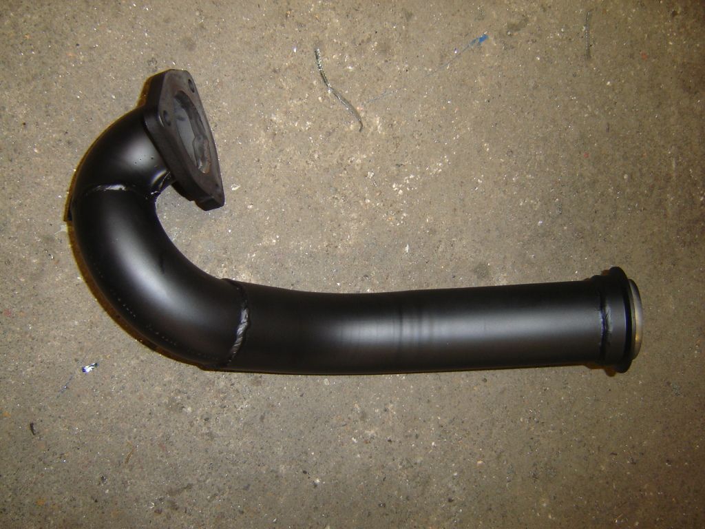

Lisäksi tänään valmistui pakoputken alkupätkä, eli tuttavallisemmin downpipe, mutta se kuulostaa vähän turhan racelta tähän projektiin. Laitoin v-band laipan putken loppupäähän, niin ei tarvitse taistella ahtimen päässä olevien pulttien kanssa, vaikka ei ne nyt niin ahtaassa paikassa olekkaan, mitä ensin kuvittelin.
Aika käppyrä

hyvin istuu tuo x40 kotelo mut kuinkas kuumana tuo pakosatsin päällinen käy?
Tätä mä itsekin pohdin. Lopulta päädyin kuitenkin laittamaan sen kotelon tuohon sillä perusteella, että ilmaa liikkuu kuitenkin niin paljon suodatinkotelon läpi, että luulisi sen jäähdyttävän muovikoppaa tarpeeksi. Moottorille menevä ilma tuskin kuitenkaan lämpeää liikaa, kun ilmanotto on lokasuojan sisältä siitä alkuperäisestä reiästä.

Milläs tiivistit downpipen ja turbon välisen liitoksen ? eikös vakio downpipen laipassa ole sellainen kuoppa/kohouma mikä tiivisti sen vai myytiinkös noihin tiivisteitä ?
volvoja - onhan noita.
  • Viestejä: 6663
« Vastaus #158 : 16.09.2012, 09:11:20 »
Pinnat oli ihan tasaiset ja välissä oli tiiviste. Laitoin vanhan tiivisteen ja hieman pakoputkitahnaa.
Ongelma tuleekin sitten vasta kun auto pysähtyy parkkiin ja moottori sammutetaan joilloin ilmavirtausta ei ole enää jäähdyttämässä. Siis näin jos on tullakseen.
Ihan totta muuten, erittäin hyvä huomio :( No täytyy tarkkailla tilannetta ja laittaa vaikka lisää jotain lämpöeristettä kotelon ja nykyisen lämpöpellin väliin, jos tilanne sitä vaatii.
Sammutuspeittoa kerros pari kotelon pohjaan tai sitten nohevana teet pohjan rosterista tuohon koteloon  V:> V:>
Rosterinen lämpösuojalevy jonka molemmat puolet vielä teippaat Thermotecin eristellää :) luulis ettee enää edes "kärryn vetämisen" ;) jälkeen reilusti kuormitettu kone hokaa niin paljoa että kotelo sulais.

Parista alumiinipellistä tekee kotelon tuonne väliin jonka etupäähän tietokonetuuletin puhaltamaan muutamaks miinuutiks turbotimerillä.

Kiitos hyvistä ideoista. Pitää tosiaan ryhtyä toimenpiteisiin, jos näyttää siltä, että kotelo on mössönä pitkin koneen kylkeä ;D
Muokkailin suodatinkotelon ilmanottoreikää vähän eri kulmaan ja tein putkesta myös soikean, jotta siihen sopii 850 tdi:n ilmanottoputki.
Tässä putki ja kotelo paikallaan. Imuputkea piti jatkaa lokarin päästä noin 5cm, jotta se ylettyi reikään asti.
