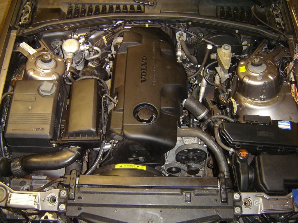

Vaadimme kuvia siististä konehuoneesta!  :D
Evakosta palattu :)
Siinä se nyt on suurinpiirtein valmiin näköisenä. Mahdollisesti tuohon kuskinpuoleisen iskaritolpan kupeeseen tulee vielä naftasuodatin ja ehkä jopa Webastokin.

Ei siellä paljoa tyhjää tilaa ole  :)

Katoin kans että kyllä tinavitonen saa konehuoneen näyttämään täydeltä vaikka sen mitenpäin laittas. Tai no pystyyn ei ole kai kukaan vielä kokeillut. (Aika näyttää lähtikö tästä heitosta seuraava Laitilan tehtaan tuote sikiämään...)
Mutta siistissä järjestyksessähän nuo kamat tuolla ovat, apulaitehihnankin vaihto alkaa näyttää ihan inhimilliseltä tehtävältä kun tuota kuvaa katsoo.
Ilmanottoletkun etupuolinen etunurkka näyttää vielä tyhjältä... Akkuhan siihen kai solahtaa, jotain muutakin vielä mahtuis.

Jumankekka. On kyllä taas työnjälki 10+  P>
Ja kaikki tämä kuukaudessa P> P> P>
« Vastaus #185 : 19.09.2012, 21:32:40 »
Mikähän näitä 960:ejä vaivaa kun monessa on tuo kennojen päälle tulevan muovikuidun hapsut tollei näkyvissä harmahtavana?  ???
Muok: tästä näkee suomalaisen menttaliteetin, "No perhana kun en muutakaan moitittavaa keksi niin tuosta edes pääsee sanomaan, hää-hää!". Eli pakko  -H-
Hauska havainto muuten: lämppärin letkuliitännäthän on kivasti näkösällä, on sitten helpompaa kun se alipainehana räjähtää...
Juu akkuhan se sinne.
Onhan tämä kuitenkin vielä aika paljon kesken.
Totta. Tuo on luonnossa vielä rumempi, mitä tuossa kuvassa. Pitäisiköhän se maalata...
Kokeile, käykö 940:stä osa suoraan, uskon vahvasti että käy? Mulla tuo on jo meinaan oikeasti kamalan näkönen 960:ssä...
Muok: no, onhan mulla toki noin 2m päässä 960:stä tuo 940, josta voisi vaikka verrata  ::). Minusta se osat on ihan eri olosta materiaaliakin, onko premium-960:ssä sitten kevyempi se osa vai mitä hittoa...
Kyllä se sama osa taitaa olla. Mulla oli tuossa purku 940:ssä tuo osa ylimääräisenä, mutta oli pahus vähän rikki. Sellaista kuitua sekin oli, kun sitä rikkoontunutta kohtaa tarkasteli.

Eikös ton sais sistittyä, kun näyttää vähän santapaperia ja kilikolia päälle.
Meinaakko noille akkutelineen ja lokasuojan välisille ruosteille jotain kosmeettista hoitoa antaa, vai mitä tuo ruskea siellä on, kuvasta ei oikein saa selvää.
Mutta hienoa työtä joka tapauksessa.
Kyllä se varmaan tarvisi jotain paksumpaa maalia, kun veikkaan, että hiominen nostaa vielä enemmän "karvat pystyyn". Täytyy katsella sitä sitten, kun kaikki muu alkaa olla iskussa.
Akkukotelossa on ihan ehta reikä. Sille on tarkoitus näyttää rälläkää ja hitsikonetta, mutta tärkeimmät ensin :) Apukuskin penkin alla, juuri siinä mihin runkokotelo loppuu, on myös pieni reikä, joka vaatii hitsihommia. Täähän on perhana ihan mätä, vaikka ei ole kuin 20 vuotta vanha.

ons siinä kiveniskemiäkin ja parkkiskolhuja? niitähän ei voi noin nuorissa autoissa vielä olla ollenkaan   ;D

Miksei akkua tavaratilaan? ???
  • Viestejä: 6663
« Vastaus #193 : 21.09.2012, 07:32:21 »
Tätä mietin myös siinä vaiheessa, kun oli epäselvyyksiä ilmansuodatinkotelon sijoituspaikasta. Nyt kun akku kerran mahtuu tuohon orkkispaikkaan, niin laitetaan se siihen. Kaapelin vetäminen takakoppaan on aina vähän sellainen hankala juttu, että on varmasti turvallinen.
