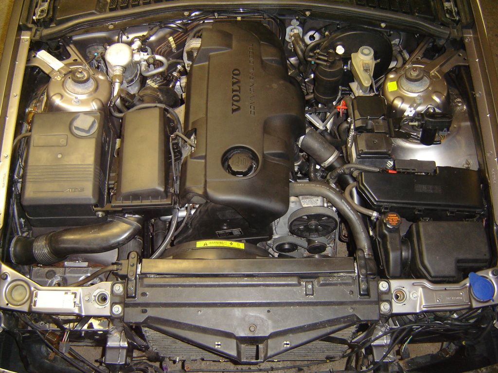

Asensin myös Webaston konehuoneeseen, jotta saa tehtyä sille vesiletkut, ennen jäähdytysjärjestelmän täyttämistä.
Taas tunnelmakuva konehuoneesta. Kyllä isokin konehuone vaan tulee täyteen.
