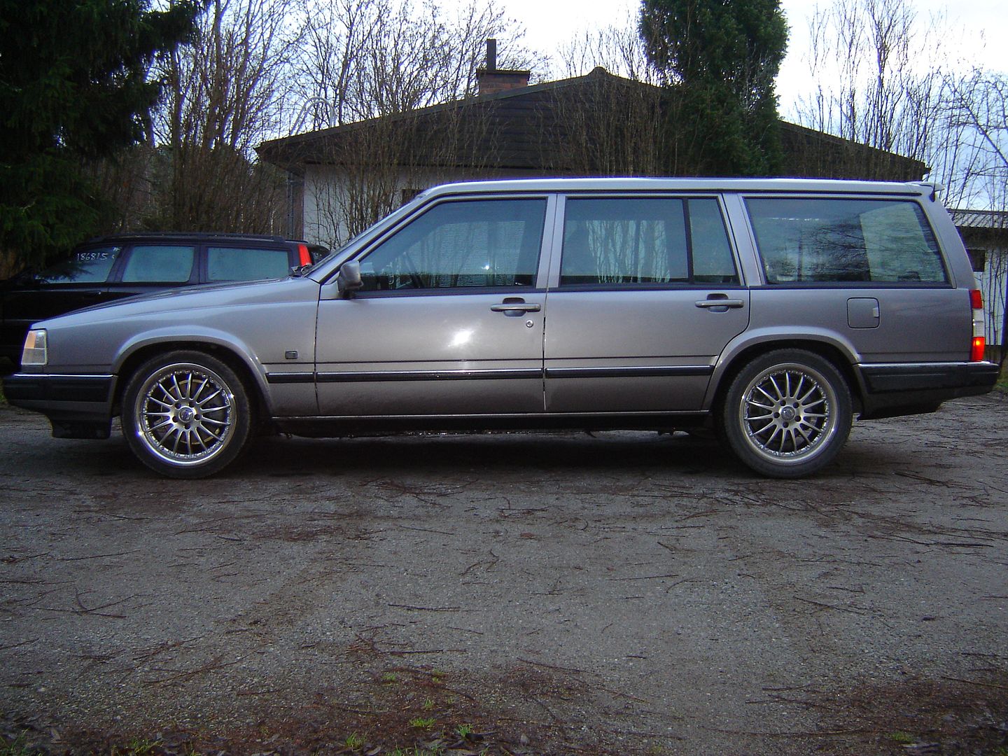

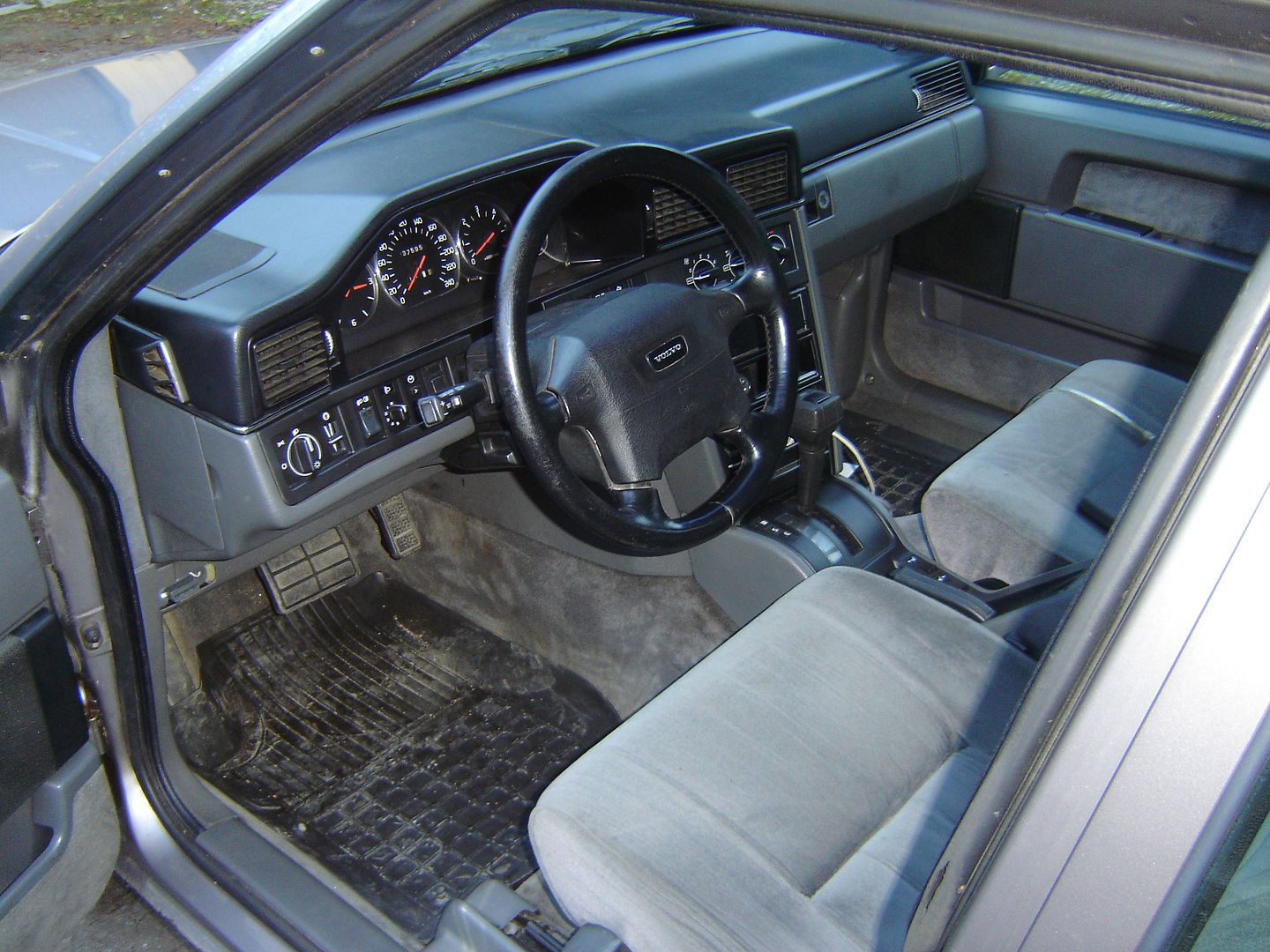

Tänään sain takaluukkuprojektin valmiiksi ja lisäksi vaihdoin ovenkahvat maalattuihin versioihin. Myös vaihteisto alkaa toimia aika mieyttävästi. Turbiinilukon toiminta on vielä vähän hämärän peitossa, kun se tahtoo mennä päälle turhan herkästi runsaallakin kaasun käytöllä. Olisi parempi, jos lukittuisi sitten vasta, kun lopettaa kiihdyttämisen ja vauhti on tasainen.
Kuvakollaasia pääpiirteittäin valmiista autosta.

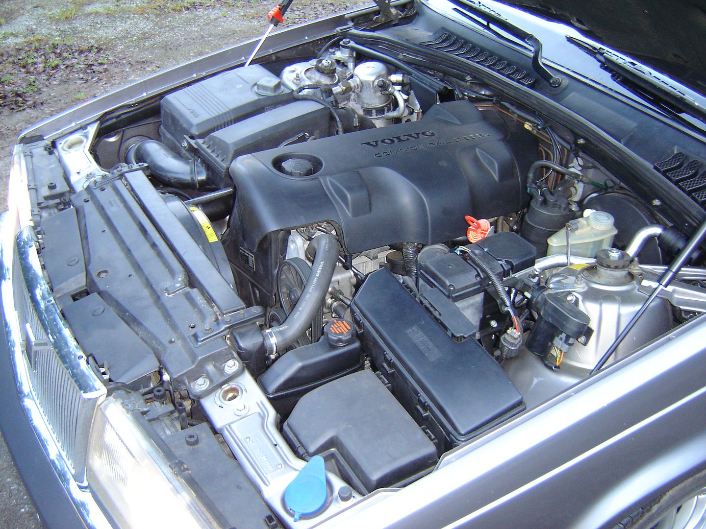

 Komea on. Tuon tekniikan sovitus takavetoon oli kyllä just sulle sopiva pioneerityö. Yllättävän simppelisti tuo muutos näytti lopulta sujuvan vai jätitkö kuitenkin paljon kertomatta...? Konehuone on kyllä uskomattoman tehdastekoisen oloinen, kaikki on just sopivasti paikoillaan. Nyt on mielenkiinto siinä millainen tuo on käyttää, millaisiksi kulutus ja teholukemat asettuvat eli maltatko pitää tuollaisena vai vieläkö optimoidaan.
Miten perävälitys ja automaatin toiminta natsaa? Millaisilla kierrosluvuilla vaihtaa ja paljonko kone kiertää 80-100km/h nopeuksilla?
Enhän mä tietenkään mitään salaa V:> Öljypohjan kanssa meni enemmän aikaa ja vaivaa, mitä ehkä annoin ymmärtää ja sähköhommista en jaksanut aina raportoida, mutta niissäkin oli loppujen lopuksi melkoinen kytkeminen. Moottorin käyntiin saamiseksi sähköt ovat perin yksinkertaiset, mutta oli tässäkin sellaista ylimääräistä näpräämistä.
