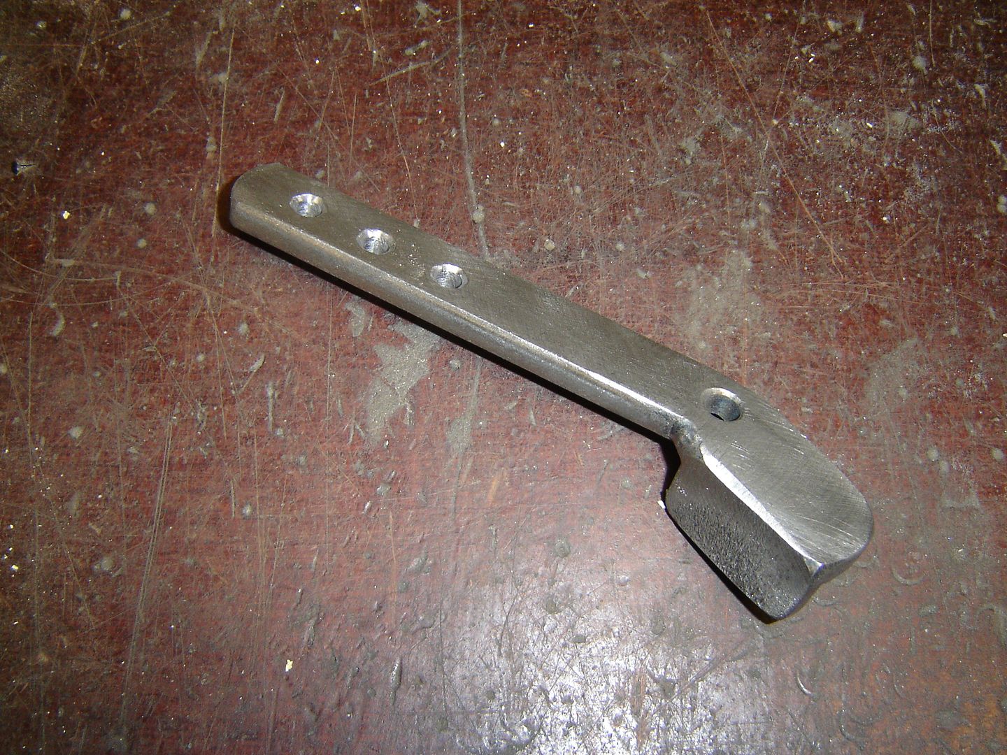

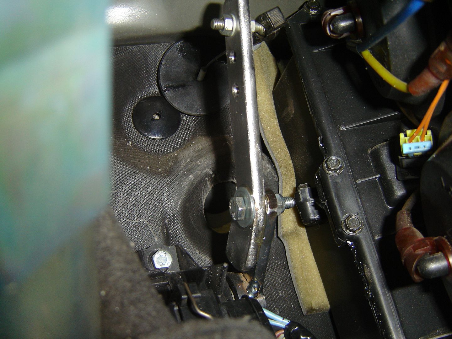

Kaarimankelin tekemistä varten inspiraatiota odotellessa sain tehtyä valmiiksi toisenkin pitkään keskeneräisenä roikkuneen homman, eli cruisen.
Tein jo silloin alunperin kaasupolkimen vivustoihin tälläisen
Tänään tein alkuperäiselle alipainekellolle telineen
Ekaksi laitoin kaasuvaijerin alkuperäisestä reiästä ja kiinnitin vaijerin suoraan tuohon aiemmin tekemäni vivun uloimpaan reikään. Ideana tuolla monimutkaisella vivustolla on se, että cruisen toimiessa kaasupoljin ei turhaan liikkuisi. No eipä kuitenkaan ekalla yrityksellä cruise toiminut, koska vipu oli niin jäykkä, että alipanekello ei jaksanut liikutella kaasua. Asetetun nopeuden se piti tasaisella, mutta ylämäessä auto hyytyi, eikä myöskään nopeuden lisääminen onnistunut.
Siispä tein vivuston päähän jatkokappaleen ja siirsin kaasuvaijerin pois alkuperäisestä reiästä pari tuumaa ylemmäs
Samalla kun tuohon tuli taas yksi vipu lisää, niin lisäksi tuli toinenkin hyvä ominaisuus. Nyt kun painaa normaalisti kaasua, niin tuo vipu kääntyy tuosta saranasta, eikä cruisen vaijeri liiku turhaan kaasua poljettaessa. Tämä koko systeemi auttoi sen verran, että nyt cruise toimii täydellisesti S*
