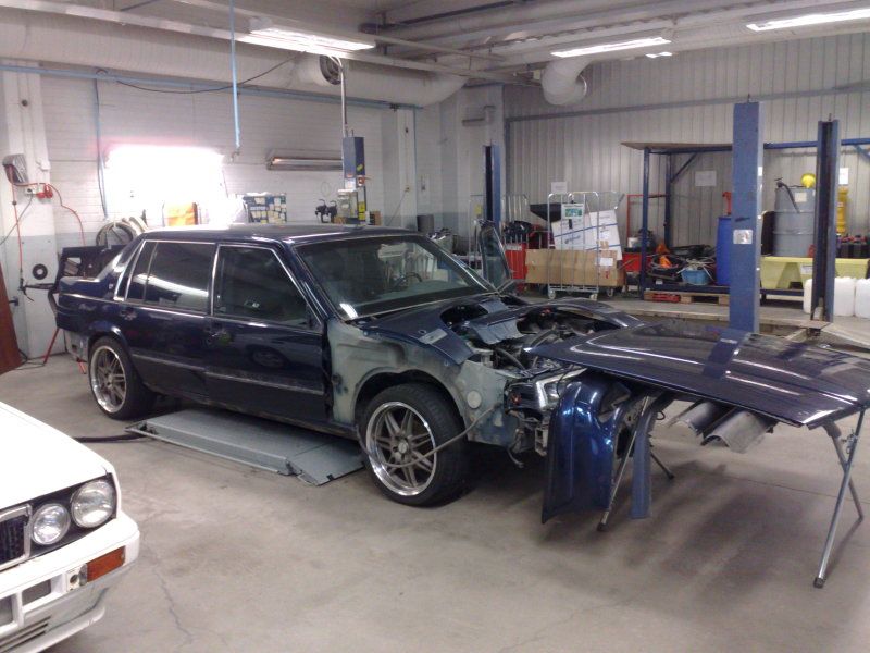

Tänään tuli auto vihdoin vietyä maalaamolle, pesin, ja saa yön yli kuivua, jos huomenna rupeaisi purkamaan osia irti.

Kaveri oli maalaamolla innostunu ja tehny kuskin lokarista ja konepellistä pohjat valmiiks viikolla, ku mulla oli tenttiä koulussa.
Tänään pesin muoviosat perusteellisesti ettei tuu hiekkapölyä sit maalatessa, ja hioin sivuhelmamuovit, tankin luukun ja rekkarikilven taustan, ja riipustelin osia telineisiin maalausta varten. Kattoo jos huomen sais puskurit ja toisen etulokarin laitettua maalauskuntoon.
Pieniä pintaruosteita pitää takalokarikaarista puskurin takaa putsailla neekeritukalla, muuten ei mitään ylläreitä missään.
Maalauksen jälkeen sit kotelosuojaöljyt joka nurkkaan ettei ruotsin kuningas hapetu, kun siinä vaiheessa hän on jo ollut kuivumassa useamman viikon lämpimässä hallissa, ja viimeiset kosteudet sit maaliuunissa veks.
Värikoodia saatiin vähän ettiä, tyyppikyltissä luki 603-23, eli normaalisininen, jonka väriset tosin kaikki luukkujen sisäosat ja konehuone+takaluukun sisusta onkin, mutta autohan on royal blue metallic, eli koodi 417 löyty sitten glasuritin nettisivuilta. Helmamuoveissa oli tussilla kirjotettu 8/12 630, ja epäiltiin et toi olis helmojen maalauspäivä, auto rekisteröity 17.12.1998, ja 630 väri, mut ei stemmannu sit sekään. Jännä homma taas toikin.

Nyt on konepelti ja etulokarit jo maalissa, puskurit, helmat, peilit, kahvat, tankinluukku ja takarekkarintausta pohjamaalissa, ja auto melkein hiottu.
sain sitten rikottua noi executive/royal mallin taaimmaiste sivuikkunoiden peitealumiinit, oli liimattu, ja tiedätte varmaan mitä tapahtuu ku yrittää irrottaa.
Eli jos joltain löytyy tai tietää mistä löytyy s90 tai 960 royal tai executivestä löytyvät taaimmaisten sivuikkunoiden suojapellit tai koko ikkunat, niin olen kiinnostunut.
Maanantaina jos sais loput osat maaliin, ja ehkä autonkin. :)

Tänään oli sit H-hetki, ja ITSE OMIN KÄSIN SEKOITTAMANI maalipöly laskeutui volvon koripeltien päälle kl.12.30 ja 13.30 välisenä aikana. Tulos oli lähes moitteeton, ei roskia tms, ja on hieno kiilto. Muut osat maalattiin jo aikaisemmin viikolla. Huomenna jos sais kasailtua, ja ehkä tuulilasinki vaihdettua, joka lojunut maalamon nurkassa yli 2v. :)
