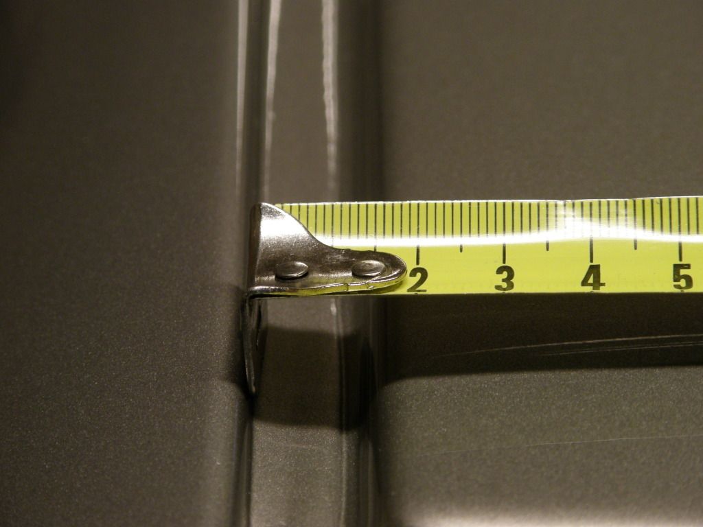

« Vastaus #5 : 27.09.2012, 15:14:53 »
Ilman paremman näköinen?
O0   Aivan, siksi omani meni aikoinaan tilaukseen ilman kattokaiteita.
Laitetaas kuva kattokaiteettoman uran leveydestä:
