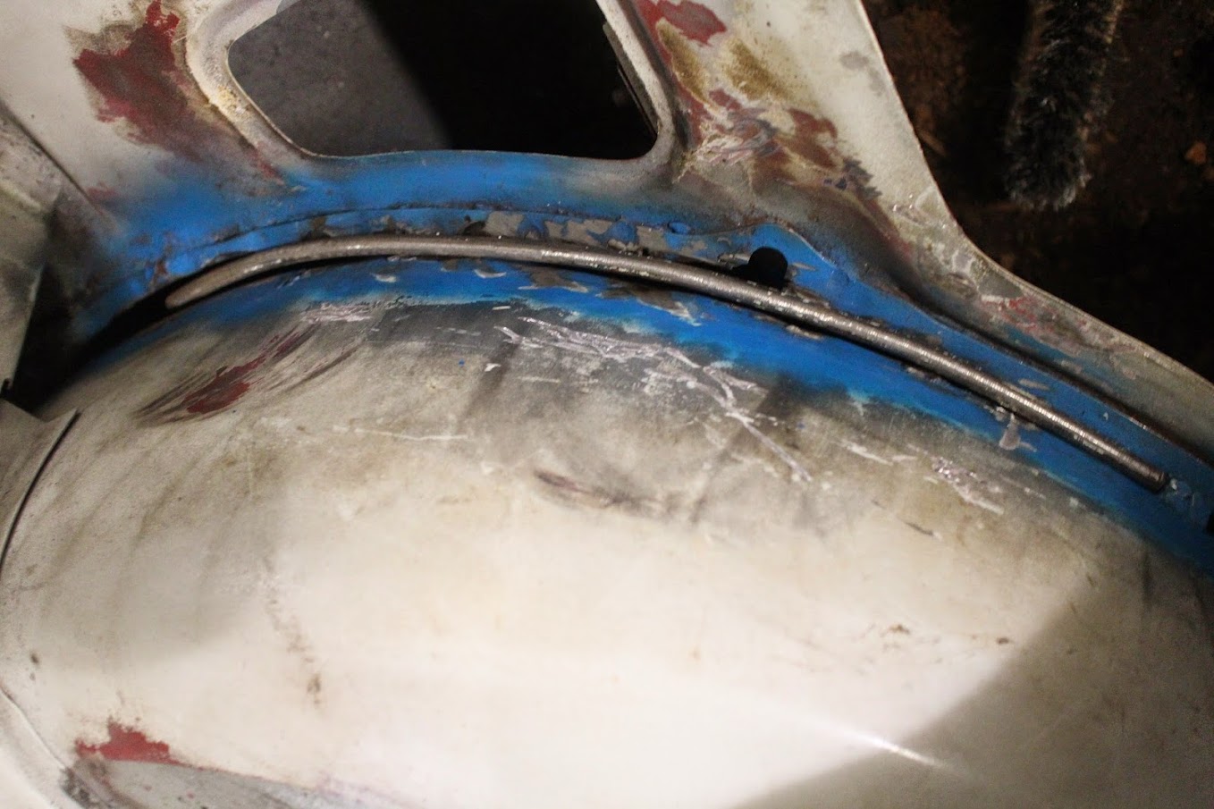

Tein myös viimeisen hitsaustyön, mikä oli unohtunut. Kyseessä on kuskinpuolen takarengaskuilun ja seinän välinen sauma, jonka railo oli suuri. Käytin kohteessa luovuutta ja omasta mielestä se on aivan omaa luokkaansa  :D  Sanokaahan mitä olette siitä mieltä! Jäi ottamatta kuva, missä railo näkyisi kokonaisuudessaan, mutta se oli 5...15mm leveä. Löytyy puolen välin jälkeen osiosta KORIN LEVENTÄMINEN & TAKARENGASKUILUT
http://blackwidows240.blogspot.fi/2012/08/korinlevennys-takarengaskuilut-body.html

Jos tuossa railossa on akseli täytteenä, niin hyvähän se ratkaisu on! O0
Kunnon virralla sulattaa sitä akselia päin niin, että sula pelti vierestä. On noita isompia paikkauksia noin aina joku tehnyt, pienemmällä akselilla tosin.

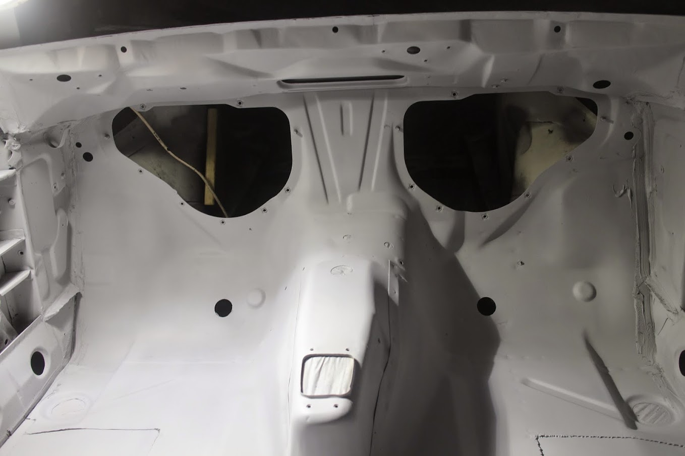

Kävin nappaamassa viimein kuvan tuosta sisustasta:
Käytin siis maalauksessa ylijäämämaalin, mikä jäi yli pohjan maalaamisesta.
http://blackwidows240.blogspot.fi/2012/08/maalaus-painting.html
