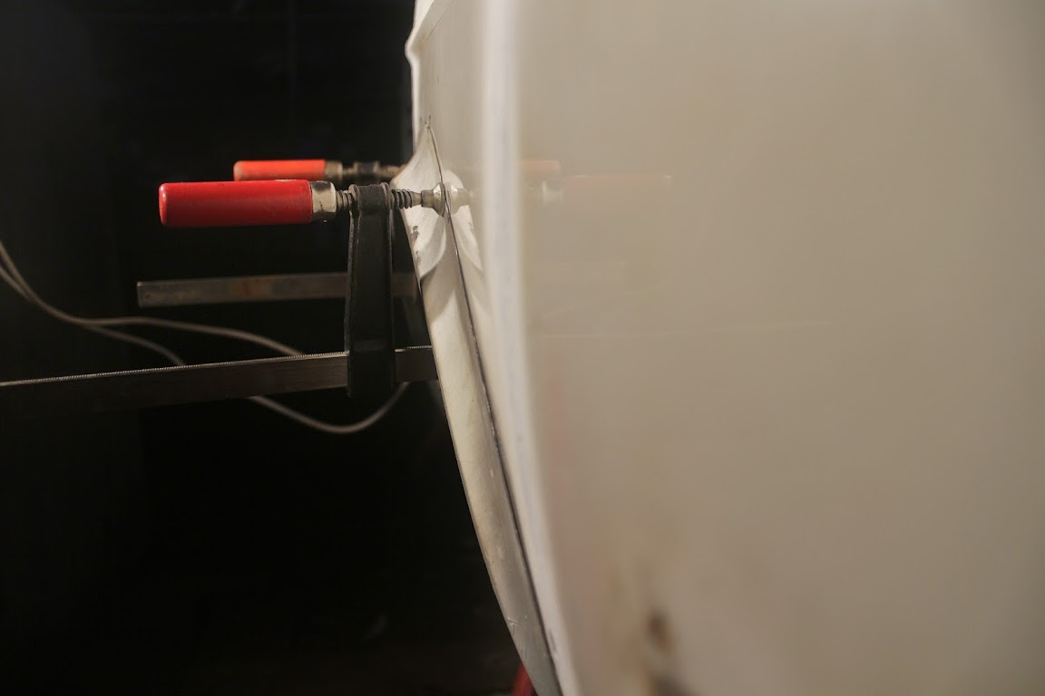

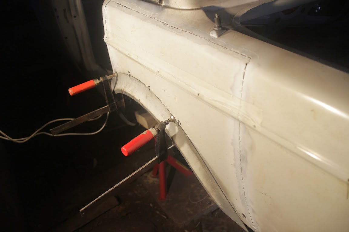

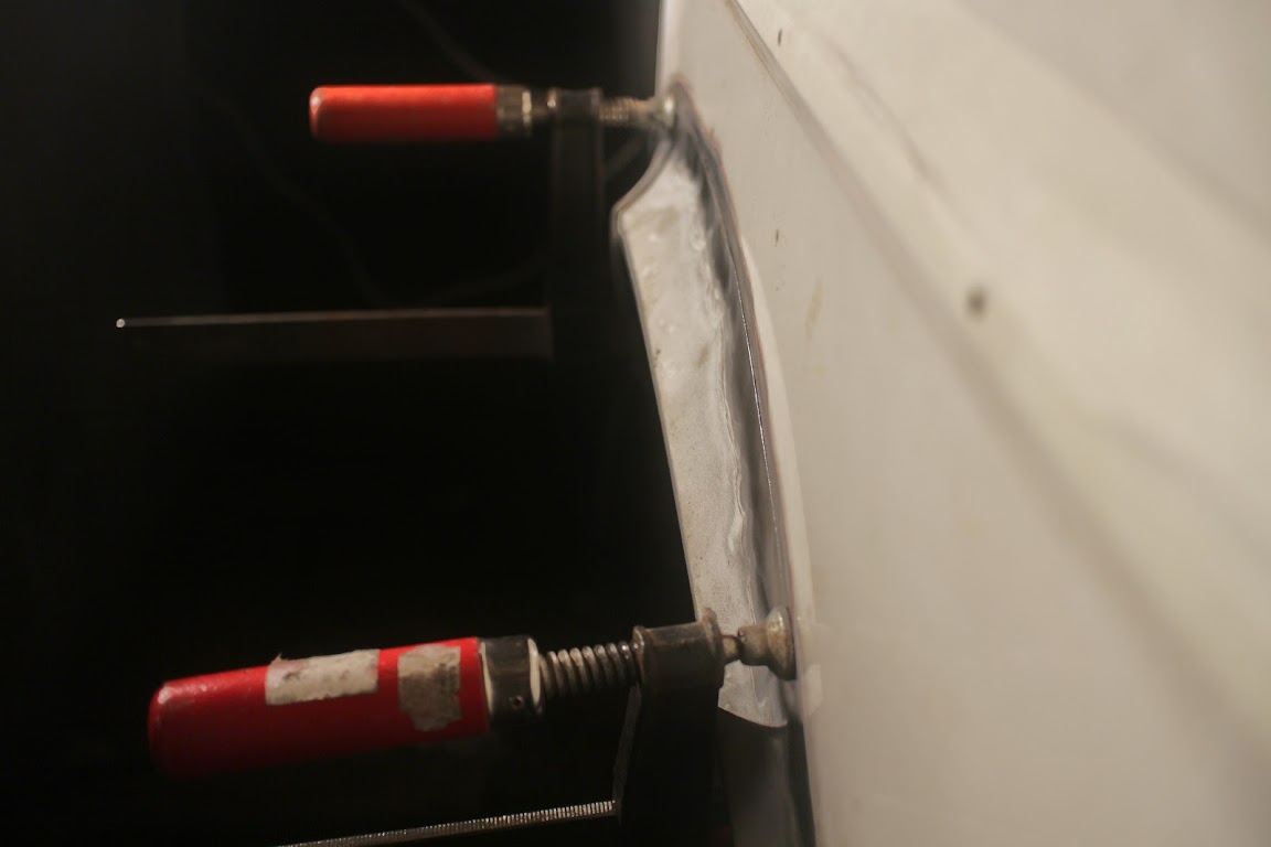

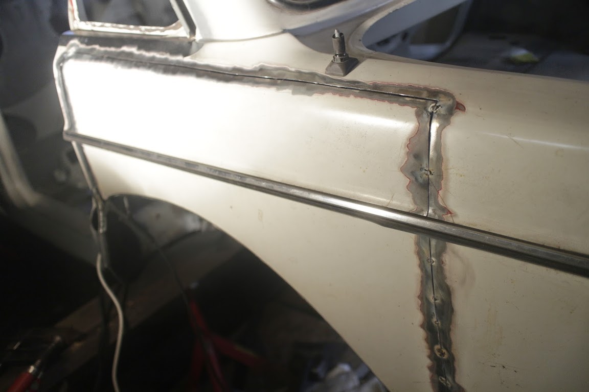

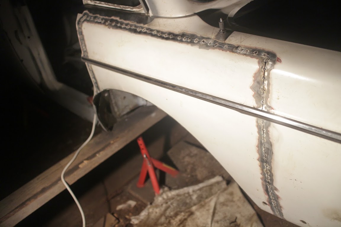

« Vastaus #338 : 01.05.2014, 20:52:34 »
No niin, hommat taas etenee!
Huomenna vedän vanhoja saumoja umpeen, ensimmäisena listalla on tuo takaposken "railosauma"  :D
GBW

« Vastaus #340 : 01.05.2014, 21:53:03 »
Tääkin inssi alkaa osaamaan käytännön hommia! Taidan vetää ihan vain kitillä tasaiseksi, näkeepähän millasta se on ja mitä jälkeä tulee.
Heikkeneehän se rakenne, mutta tilalle tulee tietty uusi sisälokkari. Vanha kun oli ruosteinen ja reikäinen. Sisälokkarin uusi puolikas tulee kiinni vanhan sisälokkarin puoliskoon ja lokarikaareen, kuten apparin puolella olen tehnyt. Hyvillä saumoilla ja tukevalla levyllä tulee vankka rakenne.
GBW
