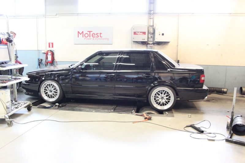

« Vastaus #171 : 14.10.2012, 16:14:36 »
Alkais taas olemaan aika startata tallikausi. Mustikki on toiminut hienosti tämän vajaan 3 kuukautta, kilometrejä ei ehtinyt kertyä kuin 1500km mutta ensi kesänä asia kyllä taatusi korjaantuu.. Ainoastaan ahtimen savutus on ollut häiritsevin asia ja talven aikana vakio mitsu vaihtuu parempi kuntoiseen 18T:hen, sekä syyläri vaihtuu uuteen kun vanha tiputtaa aina välillä alleen.
Mitään suurempia ei tämän talven aikana tule tapahtumaan, mutta  jos/kun tulee jotain uutta niin päivityksiä tulee aina silloin tällöin ::)
Ai niin, s60r pakosarjalla, 3" putkistolla ja lastulla mustikista penkitettiin 252hv/352Nm lievillä ahtopaine ongelmilla ja 0,5barin ahtopaineilla.. Ensi kevään vaatimaton teho tavoite on saada ahtopaine nousemaan tasaisesti kiloon ja päästä lähelle 300hv/400Nm  :)
