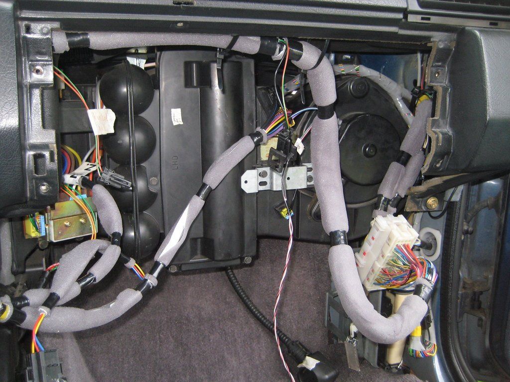

Halusin välttämättä kojelautaan uudemmat katkasijat ja nehän ei mee plug & play vanhojen tilalle, vaan kaikkien johdot/liittimet piti kolvata uusiks.
Ja himmentimen kans oli melkosta miettimistä kun toimintaperiaate on aika erilainen uuden ja vanhan välillä.
Siinäpä syksyllä lopahti mielenkiinto ajan puutteen ja sateiden alla ja auto jäi seisomaan.
Nyt uusilla motivaatioilla sain johdotukset tehtyä ja sisustan kasauksen aluilleen. :)
Kuvia ja lisää tarinointia tulee myöhemmin, mut nyt ois kysymys...

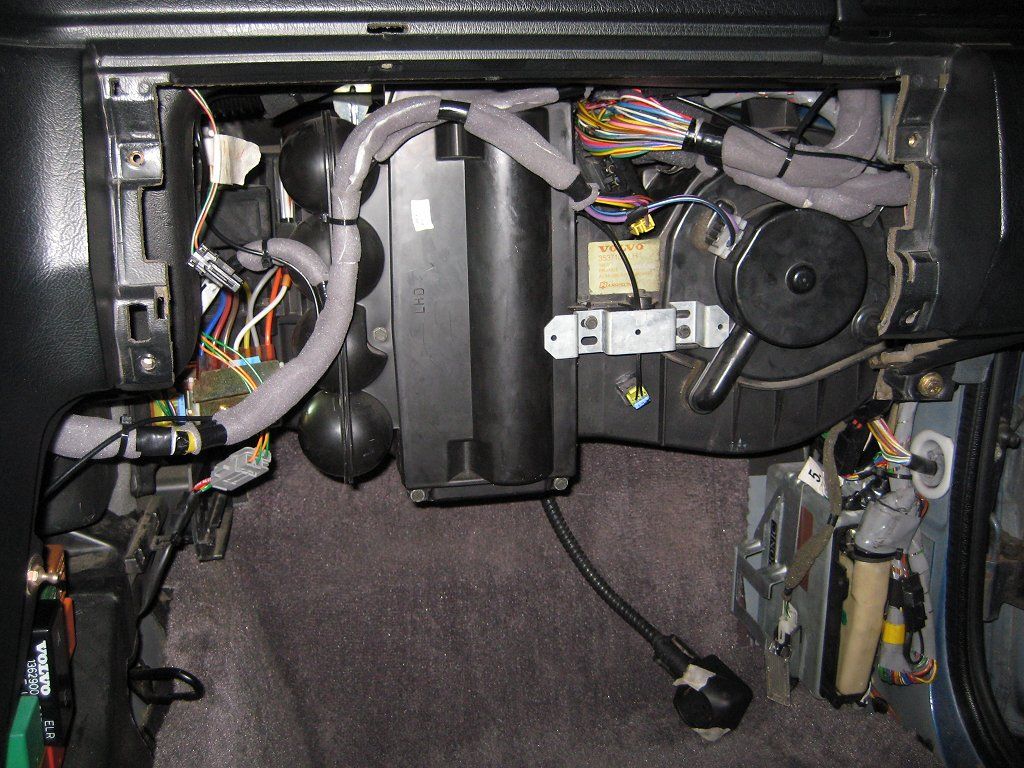

Osaako joku sanoa, mihin tuo iso valkoinen liitin pitäs tunkea?
Ei muista parin vuoden takaa enää missä sen paikka on ja siinä näyttäs olevan jonkulaiset uratkin, mut en löytänyt vastaavia kojelaudan alta...?
Poissa 460GLE
  • Viestejä: 1144
  • Boxy is sexy!
Vs: 960 Turbo 16v -91
« Vastaus #265 : 02.10.2016, 22:14:39 »
Löytyihän sille liittimellekin sopiva kolo, mihin sen pehmikkeiden kera työnsin.

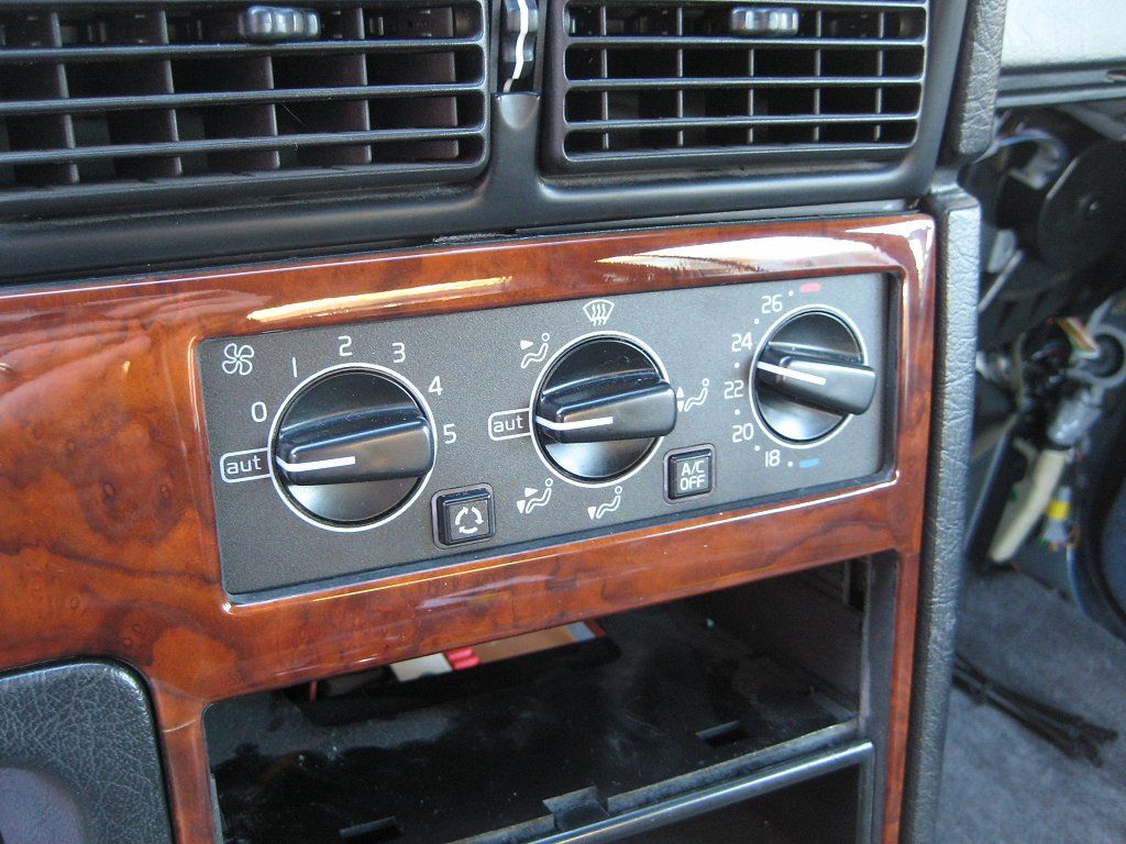

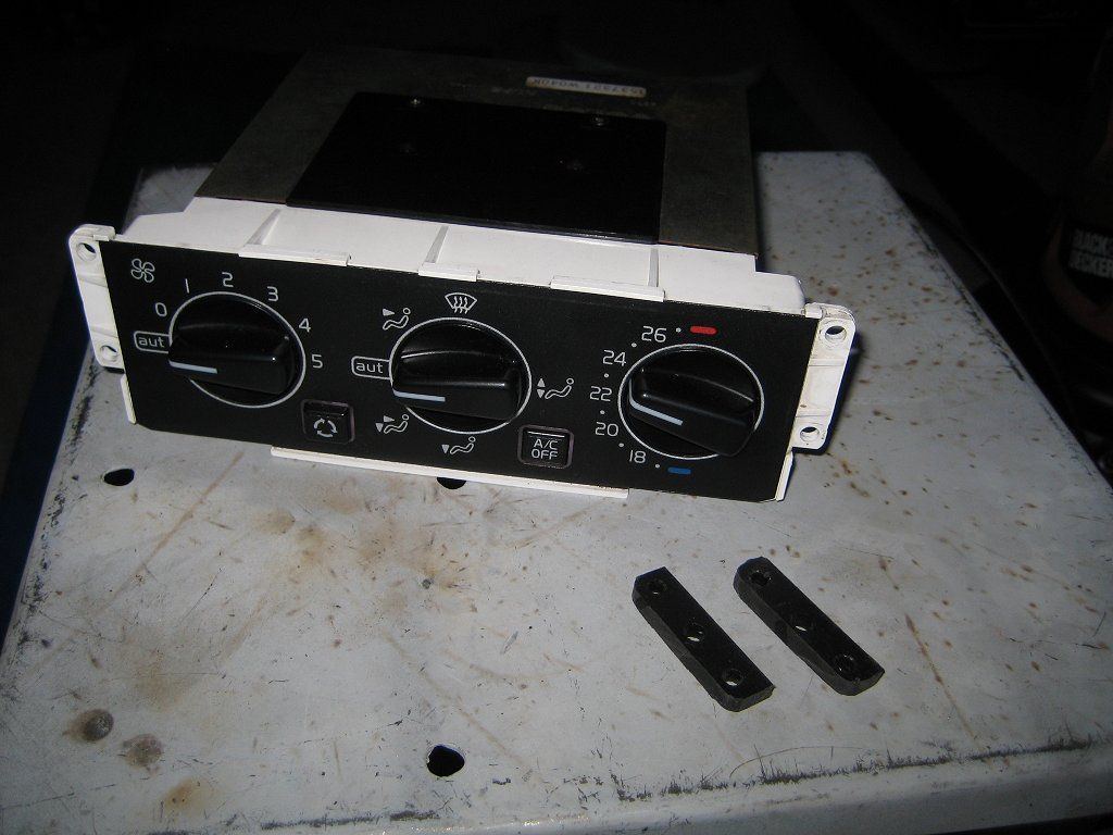

Seuraava kysymysmerkki tuli kun laittelin keskiosan jalomuovipaneelia paikoilleen. Sen ja ilmastoinnin paneelin väliin jäi 5mm rako.  :nohnoh
Vanhan mallin säädinpaneeli ja facelift jalomuovit, eipä tuotakaan arvannu. Tekasin väliin 5mm muovilevystä välikkeet.
Näillä paneelit istui niinkuin pitikin.

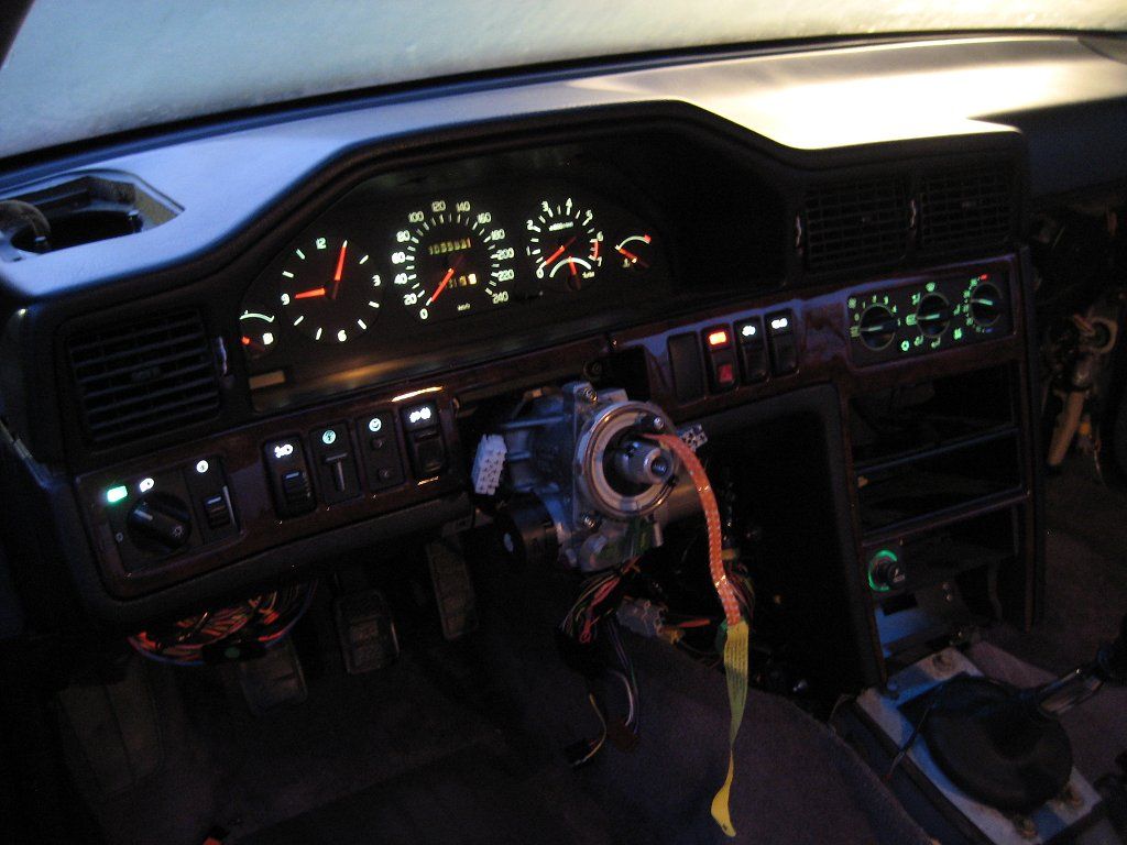

Mittarien ja katkaisijoitten valaistus pelaa ja kaikki katkasijat välittivät pyydetyn komennon eteenpäin, jess.

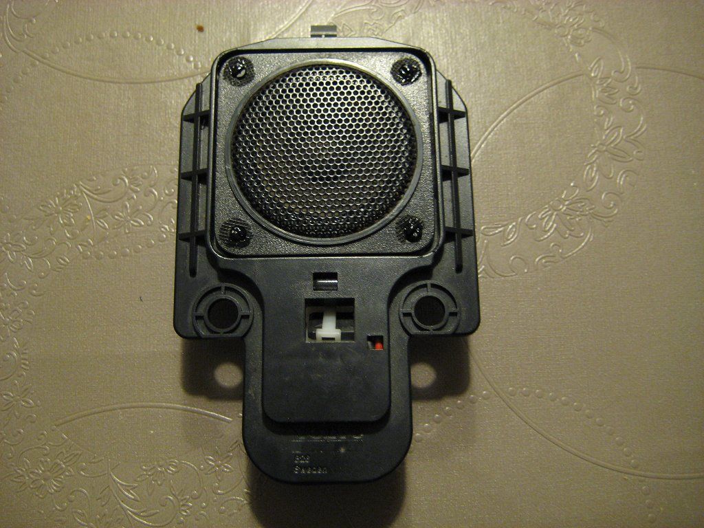

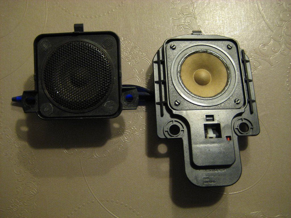

Irrotin 960 diskantit kannakkeistaan ja vaihdoin tilalle x70 diskantit. OEM se olla pitää.  :pupu:
Tuo x70 kaiutin sopii suoraan paikoilleen kuhan siihen poraa nuo 5mm reiät.
Semmosta tänään, pikkuhiljaa se siitä rakentuu.

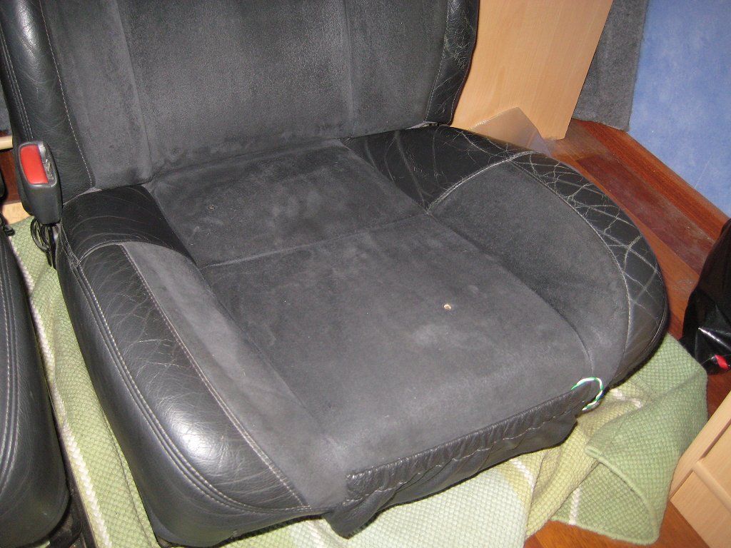

Tuossa vielä pari kuvaa penkin korjauksesta. Tuossa s80 T6 penkin alcantara-osassa oli pari röökinpolttamaa, jotka piti siistiä.
Tuloksesta tuli omasta mielestä ihan asiallinen. Nahkaosat käsittelen ehkä joskus myöhemmin jos jaksan.

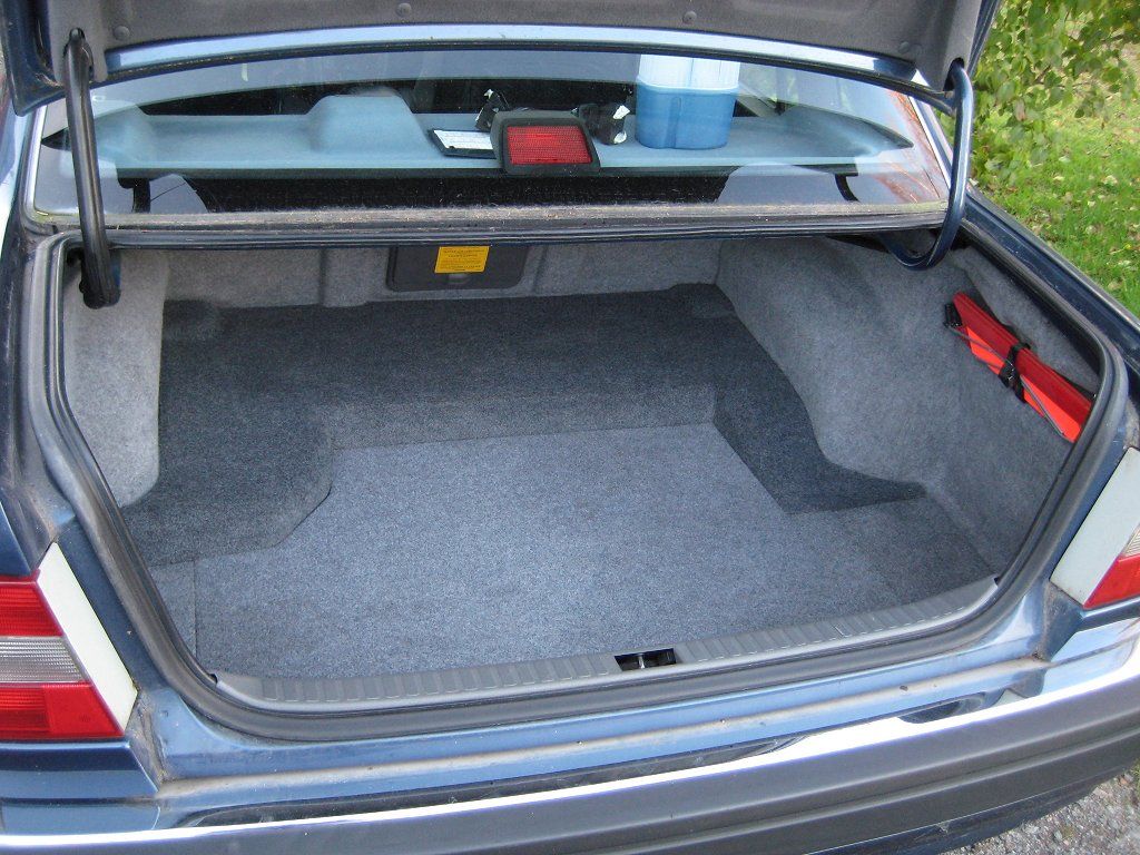

Piti jotain tekemistä keksiä kun penkkihomma ei edistynyt niin tuli väkerrettyä peräluukkuun nuo karvoitetut facelift-paneelit muovisten tilalle.
Päivittyi ilme sielläkin vähä modernimmaks. :)

Tuossa kuva karvoitetusta peräluukusta (kuvat on pop).
