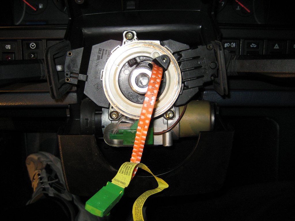

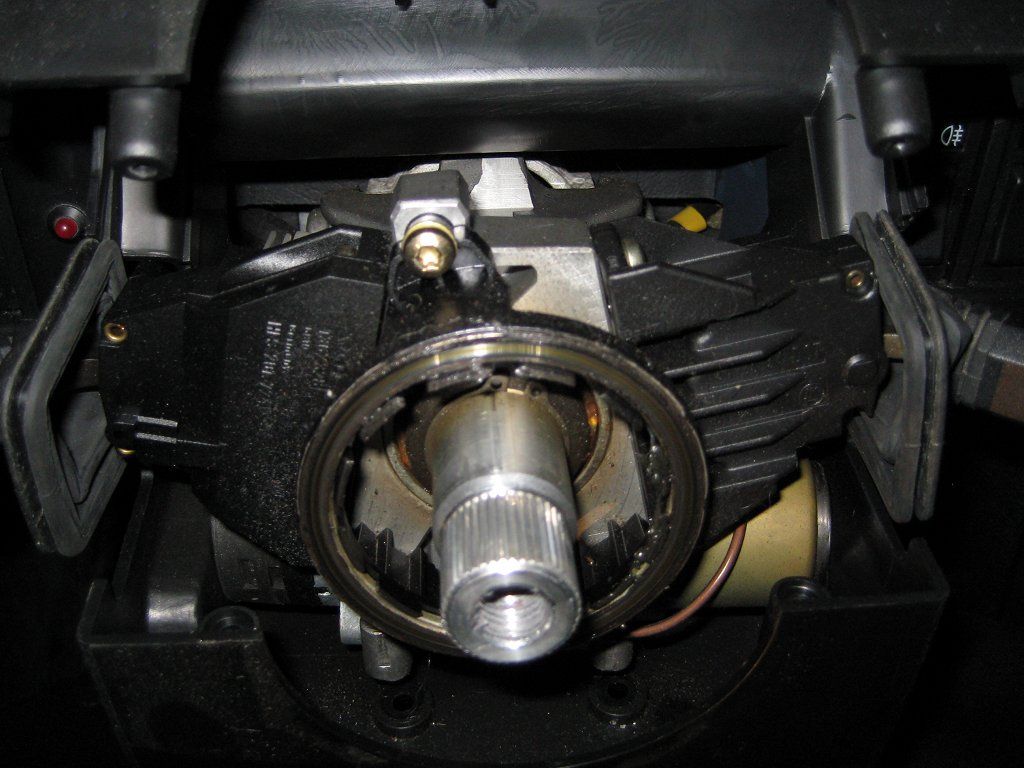

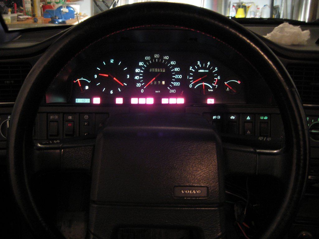

Pikku perjantai-illan ruuvailuja...
Tuli vaihdettua mittariston polttimot ja lämpömittaristakin rupes näkeen jotain...
Sen jälkeen kamat nippuun ja asentelin 850 Volvon nahkaratin. Vaikka sama rattihan löytyy kyllä facelift 960:stä.
Tiedoks jos joku suunnittelee moista hommaa... tuota uudempaa rattia varten pitää vaihtaa uudemmasta mallista oleva "airbag-spiraali" tai mikskä sitä sanotaankin. Kuitenki se ratin alle tuleva osa, kuva kertoo kaiken:
Vanha:
Uus:
Sisustaan tulee iso päivitys sit joskus, jos saan palikat hommailtua.  ;)
« Viimeksi muokattu: 05.01.2013, 10:26:17 kirjoittanut Kulmamies »
