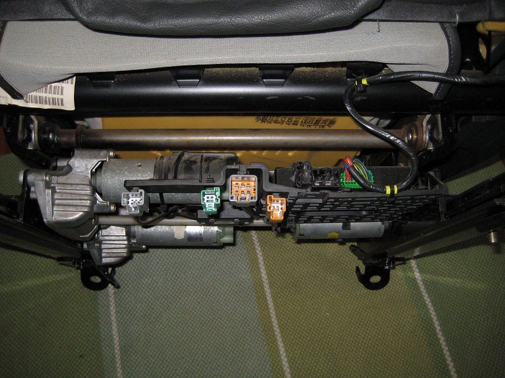

Onko tuo kuva S80 penkistä? Mun S80 peräisin olevat penkit näyttää aivan eriltä, oishan se kiva jos sähköt toimis kaks johtoa kytkemällä.
perkules... oisko niissä sit muuttunu sähköt. ku toi on suorakylkisen v70 tai 850:n penkki. Mut luulis se kans toimivan samalla lailla kuhan löytää oikeet pinnit mihin virran johtaa.

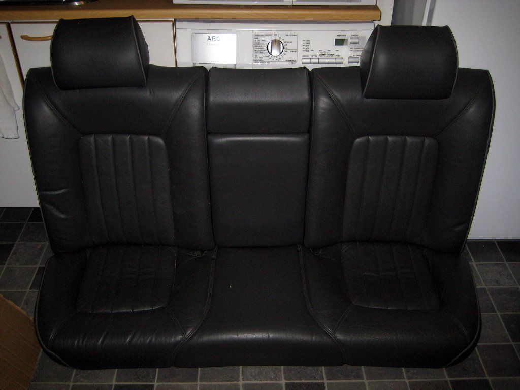

Tuleva takapenkki löytyi foorumilaiselta, kiitokset vain. :)
Aikalailla samaa sävyä näytti olevan s80 penkkien kans. Pitäs toimia ihan ok yhteen.
Kattelin parin ikävuoden S80:iä ja periaate on sama. PSM:lle menee releeltä katkottu virta, jatkuva virta sekä maa. Sekä can väylän liitäntä, vissiin muistia varten, ei varmaankaan tartte edes kytkeä?

Sinänsä helppo kytkeä kun autossa on tehtaalta jo sähköpenkit niin tulee johdot perille asti.
Tuo muistitoiminto ois kyllä kiva olla, vaikka harvemmimpa sitä tarvii...ollaan niin samanmittasia emännän kans. :)
Tuommosia liittimiä sieltä löytyy: (näyttäis tuo modulin liitin olevan just sama kuin Rusakon laittamassa kuvassa, joku kolmas liitin vaan lisänä vieressä (muisti?).

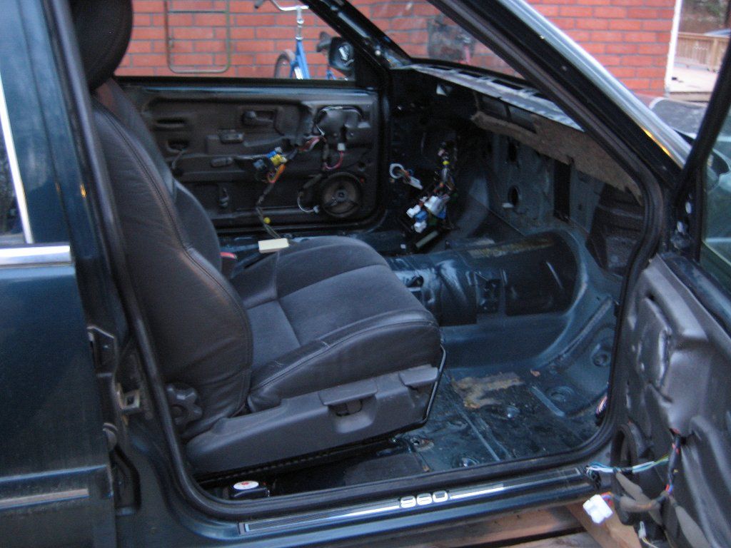

Just ajattelin mennä sovitteleen s80 penkkejä tohon romu-autoon, vois näpätä parit kuvat kuinka epätoivonen homma on.
Bolinder: voishan niitä pikkasen tuoda vielä ulos jos muotoilis sisälokareita ja rullais vähä kantteja pois edestä.
Poissa 460GLE
  • Viestejä: 1144
  • Boxy is sexy!
Vs: 960 Turbo 16v -91

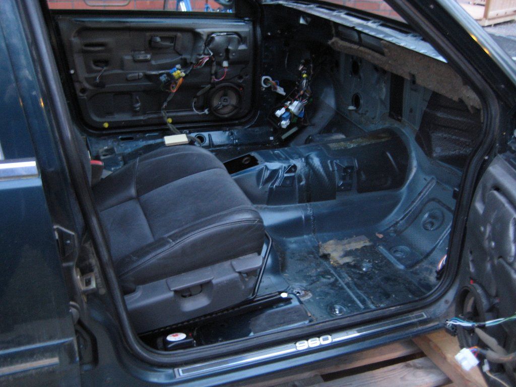

« Vastaus #179 : 21.04.2014, 11:23:41 »
Sain S80 penkit eilen soviteltua paikoilleen romuautoon, pikkasen joutuu vielä 960 kannakkeita silitellä lentävällä että istuu 100%.
Nyt penkit jäi vähän korkealle, katoin että n.3-4cm saa vielä alaspäin. Pitäs asettua about samoihin ku orkkispenkki.
Muuten ei vaikuttanu mitenkään mahottomalle hommalle, voin laittaa kuvalliset asennusohjeet joskus tulevaisuudessa jos kiinnostusta löytyy. ;D
Tuo vänkärinpenkki oli siis manuaalipenkki... säätövaraa tuntu riittävän ainaki tarpeeks pituussuunnassa.
