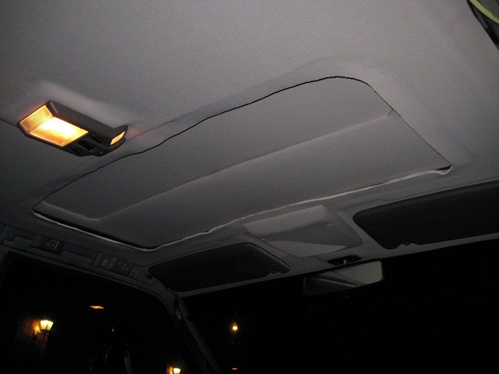

Tänään tuli verhoiltua kattopaneeli valmiiks ja purin vielä tuon s80 kuskinpenkin kun siinä ei takareunan korkeussäätö pelannu.

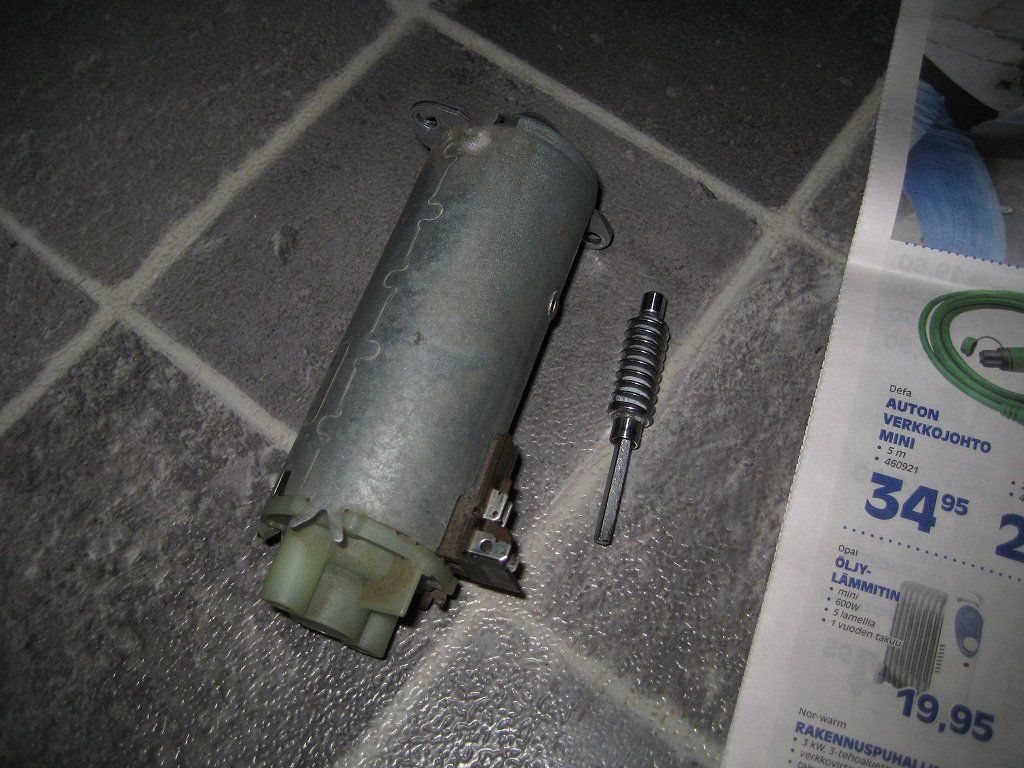

Kävi ilmi että moottori toimii, mutta voiman välittävä akseli/vaijeri oli murtunu toisesta päästään ja pääs pyöriin tyhjää. Täytyy tekasta vaikka joku jäykkä tanko siihen tilalle, oiskohan naulasta hyvä, ei muutaku katkasis sopivan mittaseks...

No sähköpenkki tuli kuntoon. Naulasta sai tarkasti viilaamalla uuden tiukan akselin ja eiku romut takas nippuun. :)

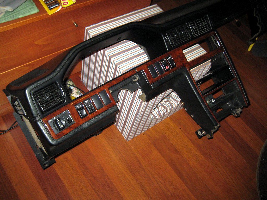

Nuo -94 mallisen jalomuovipaneelit tuli sovitettua tohon vanhempaan kojelautaan. Ulkosestihan nuo on samanlaisia, mut nuo paneelien aukot poikkeaa vähän. Vanhemmassa on nystyröitä, jotka pitää poistaa että paneelit asettuu oikein. Uudemmille napeille pitää luonnollisesti tehdä sähkötyöt vielä. Kellon säätönappi piti kans modata sopimaan uudempiin paneeleihin, uudemmissahan tuota ei enää ole...

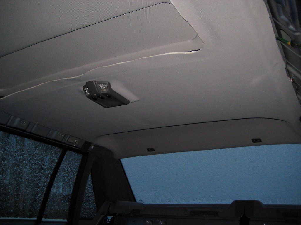

Kattoverhoilu tuli tintattua takas paikoilleen ja säätelin samalla kattoluukun särmästi suoraan kun oli vaivannu yhen kulman törröttäminen auton ostosta lähtien. Ite säätöhän olikin helppo homma kun hoksas miten ruuveihin pääsi käsiks. ;)
Sais tulla vähä kuivempi keli niin vois liimailla tuon verhoilun luukun kohalta siihen reunaan takas. Kattoluukun moottorin suojamuovin verhoilin kans samalla kankaalla työkaverin ehdotuksesta. Toimii omaan silmäänki paljo paremmin ku tummanharmaa, mikä se olis ollu... Noille aurinkoläpille pitäs ehkä tehä vielä jotain, verhoilemaan en kyl rupea. Tietää että ei saa saumaa nätisti piiloon. :D x90 oak-väriset läpät taitaa olla vähä keltasemmat, vois toki koittaa niitäkin.

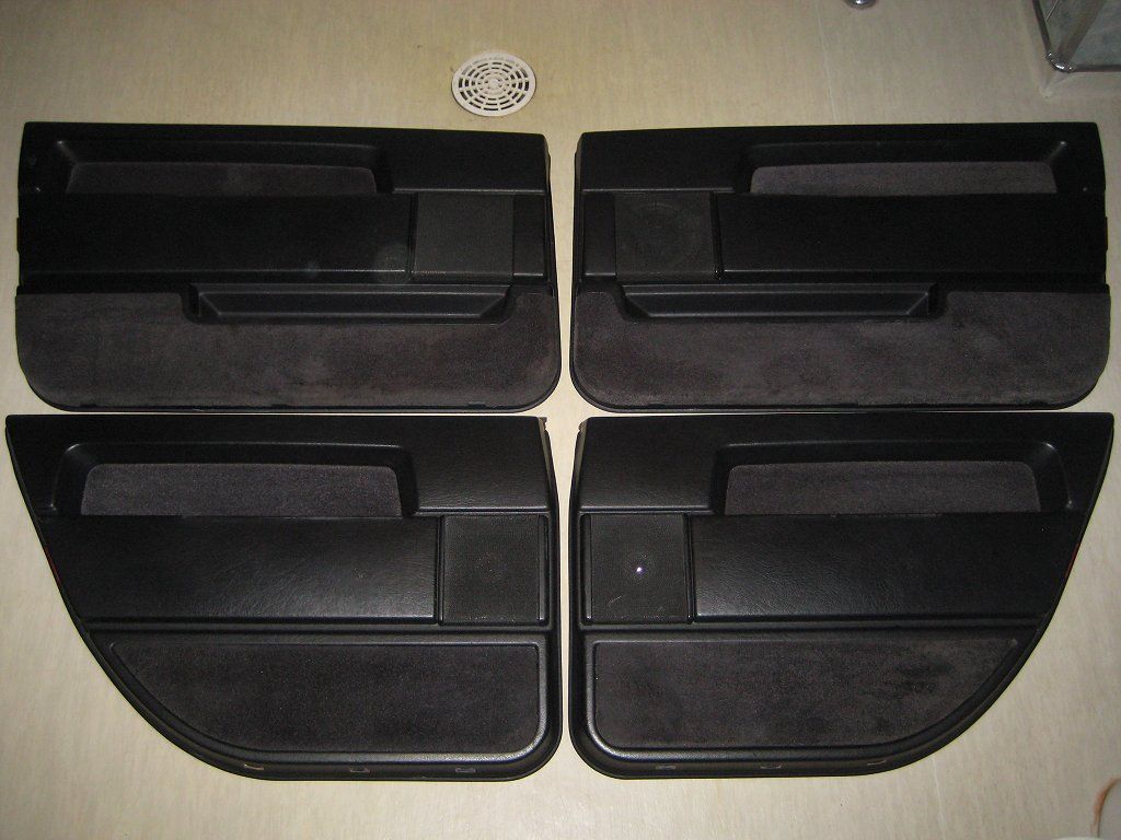

Ovipahveiks tuli hommattua tommoset mustat samanikäsestä 960:stä. Ei huvita noita ryppysiä facelift-paneeleja ruuvata kiinni, pitää keksiä mitä niille tekee eka. Eli näillä mennään siihen asti, plug & play. Ehjät kahvat vaan tarttee kuskin oveen ja vänkärin takaoveen.

Paikallisessa verhoomossa oli tarjolla tumma ja vaalea kangas, joka tapauksessa joutu ite verhoileen uusiks. Ajattelin että tulis vähä avarampi fiilis tolla vaalealla. Ohan nuo uudetkin Volvot pääsääntösesti silleen.
Ehjiä kattoverhoiluja ei ollu tarjolla missään suunnalla sillä hetkellä...
Just tos eilen tuli öögailtua livenä yhtä 960 tumman harmaalla kattoverhoilulla.
Oisin varmasti ostanu verhoilun pois jos ois silloin ollu tarjolla sen verran iso urakka tuon katon kans on ollu...
