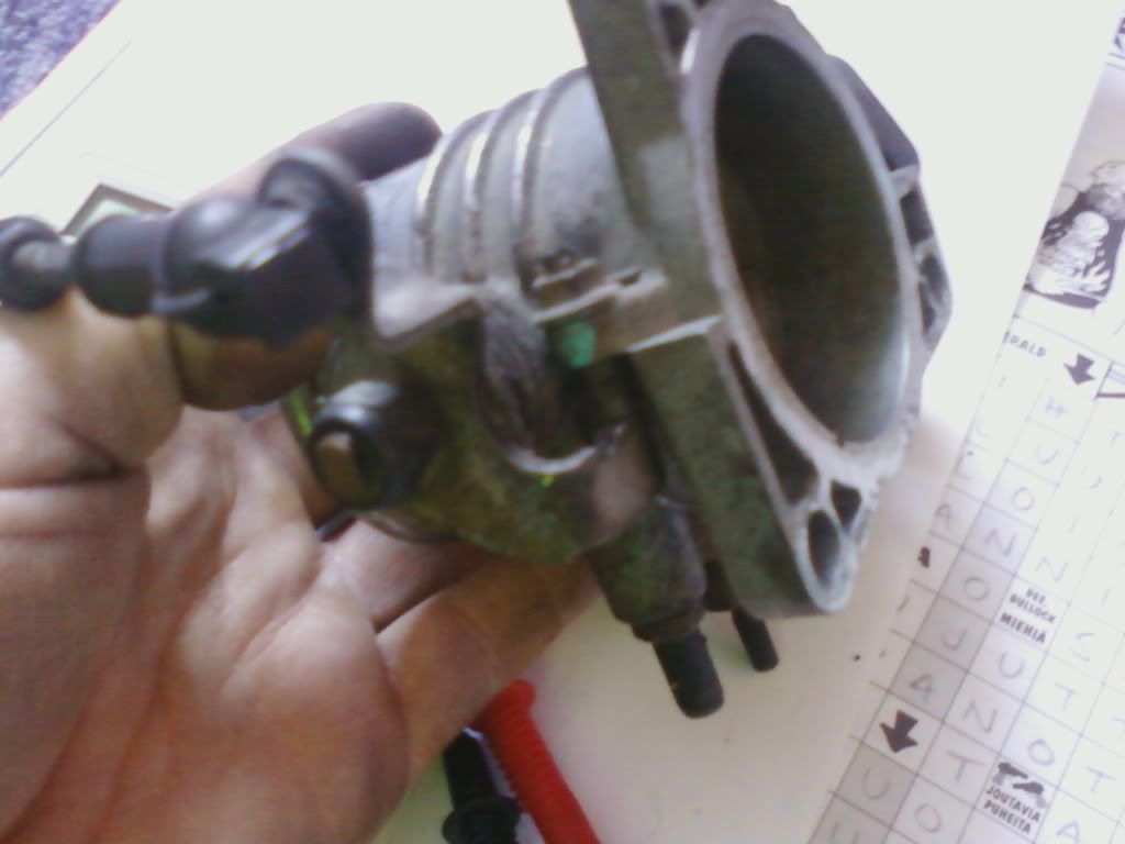

Ei boxi(t) eivät saa tietoa siitä, että kone on tyhjäkäynnillä kuljettajan toimesta, vaan ylittää päätellä sen IMM ja kierroslukutiedosta.
Anturi sijaitsee kaasuläpän akselilla tulipellin puolella. Tarkista kaasupolkimen vivuston säädöt ja mittaa se anturin toiminta yleismittarilla. Pelkkä naksahdus ei takaa sitä, että kärjet kytkevät.
By-pass venttiilin huono toiminta aiheuttaa samoja outoja ilmiöitä. Kirjoittelin tuosta landian puolella kokeilujeni seurauksena. Letkujen vaihto ei siten ole pahitteeksi.
Säädin tuon anturin naksahtamaan heti kun kaasuun koskee, ei apuja, samaa koodia herjaa edelleen. Nykiminen ei hävinnyt, lambdan valon taas sytytti.
Mitä tuon anturin pitää mitatessa näyttää ja mistä navoista?  0 ja ääretön?

Tuota asentoanturia kun mittailen niin kaikki kombinaatiot mistä löytyy toiseksi luvuksi 0, (3 nastaa, vaihtoehtoja suht monta) on toinen luku kytkintä käännettyä joku numero. Ei siis 0 ja ääretön??  Navoistahan tuo maakin mitataan, ei rungosta?  Eli johtopäätös: kytkin on rikki??
Onko tuo mittari nyt edes oikein säädetty:
Ja huomasin että kun kun säädin on niin asennettu että kliksahtaa heti kun kaasuun koskee, niin läppä on jäänyt vähän raolleen... Tuosta mutterivarmistetusta ruuvistako sitä läppää säädetään:
-muoks-
Eli ääretön taitaa olla tuo  1 mikä tuossa näkyy kun johtimet on erillään.
Asennossa 20k löytyy 0 ja kytkimen toisessa asennossa luku kipuaa ja päätyy tuohon 1:seen..
Kaikilla muilla 200k, 2000k tulee 0 ja joku luku.
Millä alueella näitä vastuksia oikeen mitataan?

Laita mittari 200ohm asentoon, näyttää olevan juurikin skaalan toisessa päässä. Käännät siis valitsin kiekkoa neljä naksausta myötäpäivään. Sitten mittaa keskimmäisen ja jomman kumman reunimmaisen nastan väliltä. Keskimmäinen nasta on maa, ja reunoilla on joutokäynnin ja täyskaasun pinnit. En nyt muista kumpi on kumpi, mutta läppä kiinni kun mittaat molemmat, niin toisesta pitää tulla ääretön vastus ja toisesta mahdollisimman pieni ohmi luku. Ja toinen puoli sitten sama homma, mutta läppä täysin auki.
Nuo molemmat katkaisijat on tyyppiä on-off, eli ne yhdistää kaksi nastaa toisiinsa, eikä välillä saa olla vastusta. Sanotaan nyt nyrkkisääntönä että mittarin johtimien sisäinen resistanssi huomioiden vastus olisi luokkaa max 2ohm.
Jos joku on lähiaikoina mittaillut ko. tunnistinta niin vahvistakoon nuo arvot. Ja jos enemmän kiinnostaa mittailla, niin täältä löytyy kytkentäkaaviot: http://www.autoelectric.ru/auto/volvo/940/1993/940-93.htm
Näillä ohjeilla kun mittasin tuli arvoiksi ääretön ja 0,06ohm.  Sekä tyhjäkäynnin ja täyskaasun puolelta.
En edes tiennyt että tuolla on tuo täyskaasu puoli, katkaisija kun ei naksahda kun sinne käännetään.
Mihinköhän se tyhjäkäyntitieto sitten häviää?

Juu jurbossa tuo täyskaasuasento ei ole käytössä.
Kannattaa tutkailla (siis mitata) myös koko piuhat sinne boxille asti ja tarkistaa liittimet.
(Boxi on apparin A-pilarin juuressa muovien takana).
