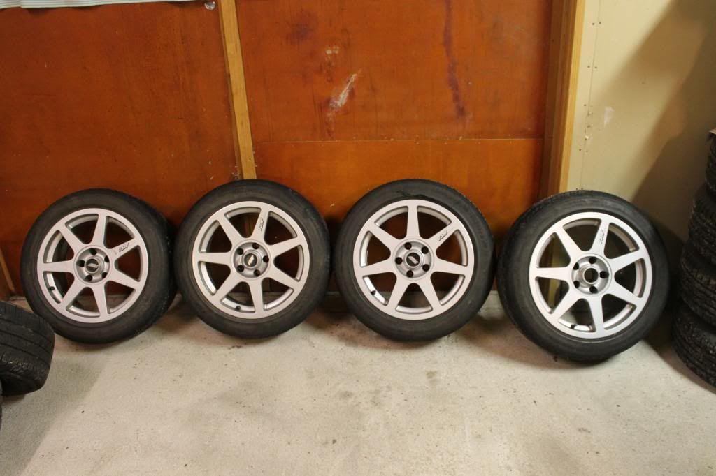

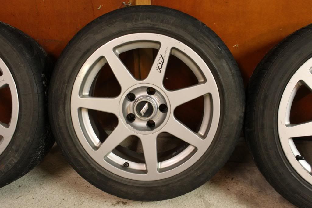

Sovin kaupat tommosista.. 90-luvun TSW Evo 16x7,5 ET20 ja kummeina 205/50 ???
