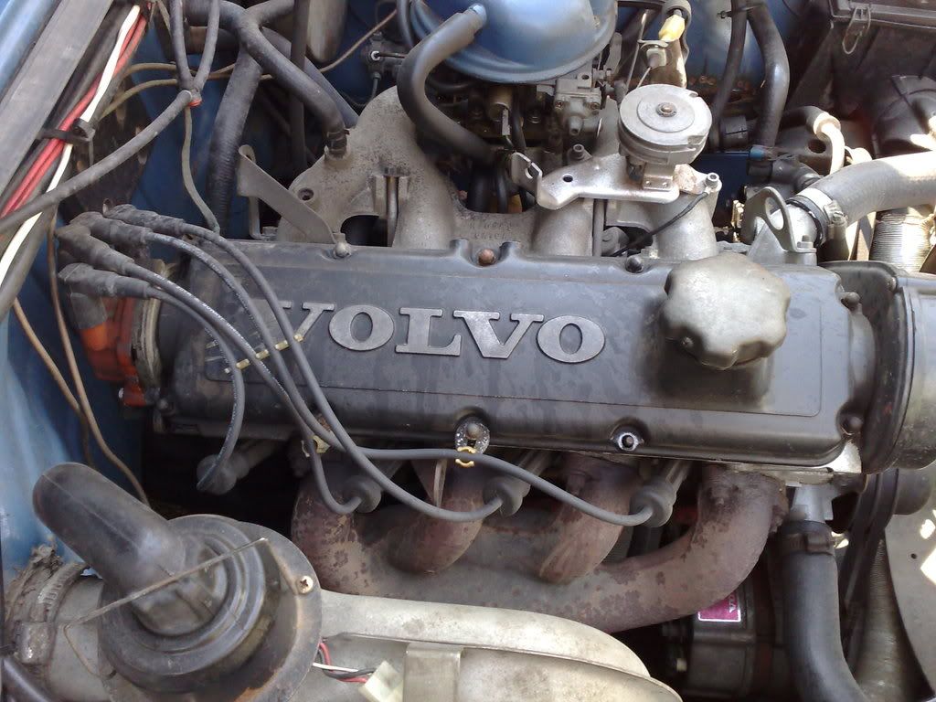

Tänään sitten tuli kaasari&imusarjapaketti. Ensinäkemältä näyttää ihan sopivalta peliltä, paitsi että imusarja on sillälailla erilainen, ettei siinä ole kakkos- ja kolmossylinterien kohdilla kahta pultinpaikkaa. Onko tämä jostain sellaisesta vuosimallista, ettei asentaminen onnistu :idiot2:
Vs: Jälkikäynti
« Vastaus #8 : 19.11.2012, 18:44:07 »
Tarkoitatko tossa kuvassa näkyviä pitempiä pultteja?

JES! Juuri niitä. Etsin imusarjasta samanlaisia korvakkeita kuin tuossa CD:n imusarjassa oli  :-[. No nyt pitäisi hommata nuo pitkät pultit jostakin. Kiitos kuvasta.
Vs: Jälkikäynti
« Vastaus #10 : 19.11.2012, 19:01:17 »
Onkos siinä toisessakin imusarjassa vesikierto?
E: Ja todella kovalla mutulla veikkaisin että kuitenkin noiden pitkien pulttien paikat mätsää vastaaviin "normi"pulttien paikkojen kanssa.
E2: Ainakin kaasarivehkeen imusarjan tiivisteen voi laittaa ruiskuun, eli kyllähän ne on samalla kohtaa ::)
