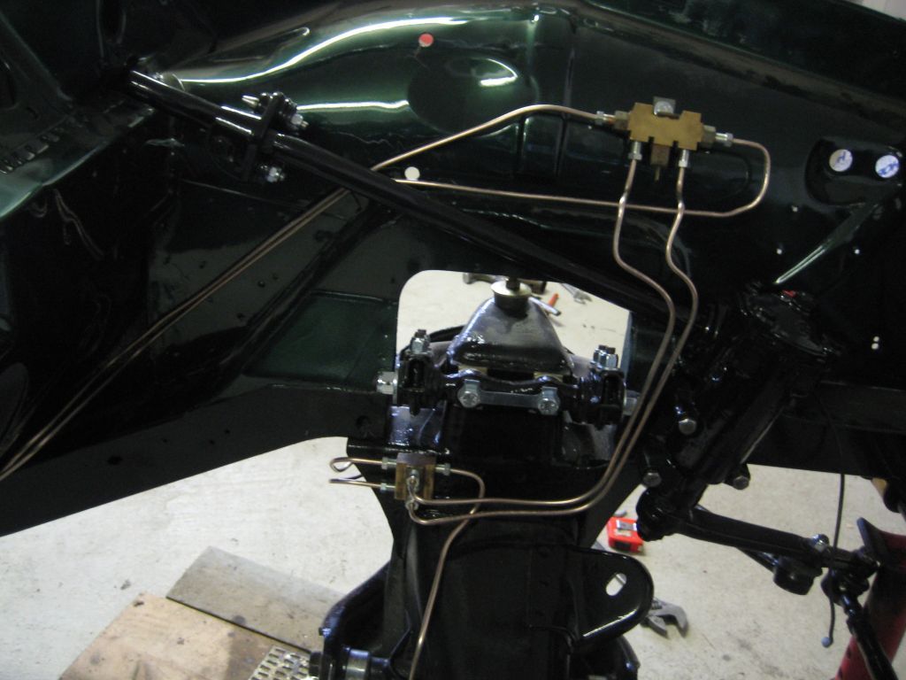

Sain tänään n. puolet jarruputkista viritettyä. Vähän jo rupeaa luonnistumaan sujuvammin vaikka onkin tuollaista edes takaisin mittailua, vääntelyä ja kääntelyä. Mutta nyt alkaa näyttää siltä ettei tuo 2*5m putkea riitä, eli en saakkaan huomenna loppuja putkia tehtyä. Kaippa tuon kerkeää myöhemminkin, mutta olisi mukava välillä saada jokin homma kerralla valmiiksi, eikä värkätä 10 eri asiaa yhtäaikaa.

Viikonlopun saldoa. Vielä vaatii pientä hifistelyä.
  • Viestejä: 6664
Vs: Projekti Volvo amazon 1970.
« Vastaus #98 : 16.02.2014, 18:51:27 »
Tästä tulee kyllä jotain niin hienoa, että pitäisi oikein käydä hattukaupassa, jotta voisi nostaa sitä sinulle  -H-

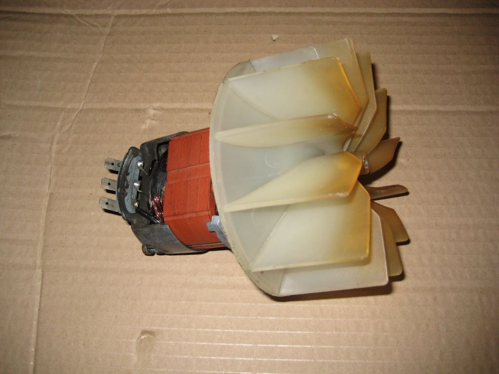

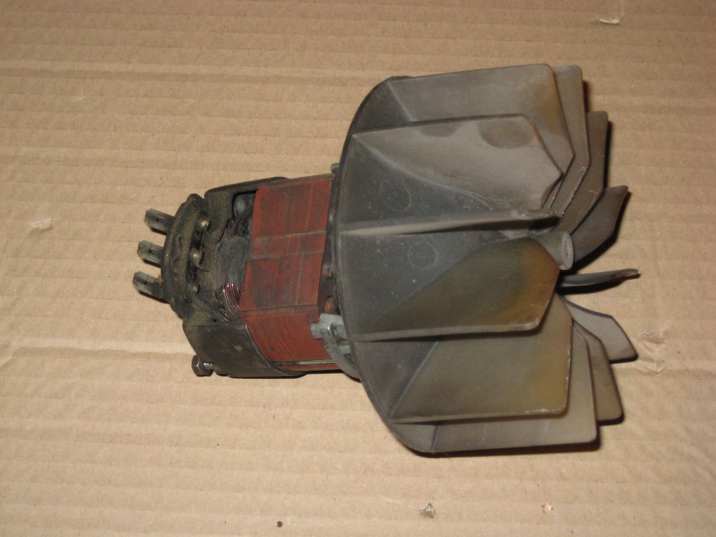

Päivinä jona ei jaksa lähtiä tallille on hyvä värkätä kaikenlaista pikku juttuja. Tänään näpräsin puhaltimen moottoria, pesu kunnon tarkistusta ja muut huollot. Tuollainen tuolta sitten paljastu.
Mulla on pyhimyksessä täysin identtinen, mutta toinen noista hiilenpidikkeistä on poikki. Jostain pitäisi löytää tilalle uusi tai vaikka hommata toinen samanlainen puhallin varaosiksi.

Joskus noita aina näkyy myynnissä, lähinnä kavereilla joilla on sekalaisia kasoja osia myynnissä. Kunnosta nyt ei aina tiedä, mutta kannattaa varmaan kysellä juurikin tuollaisista paikoista. Voi tärpätä täysin toimivakin.

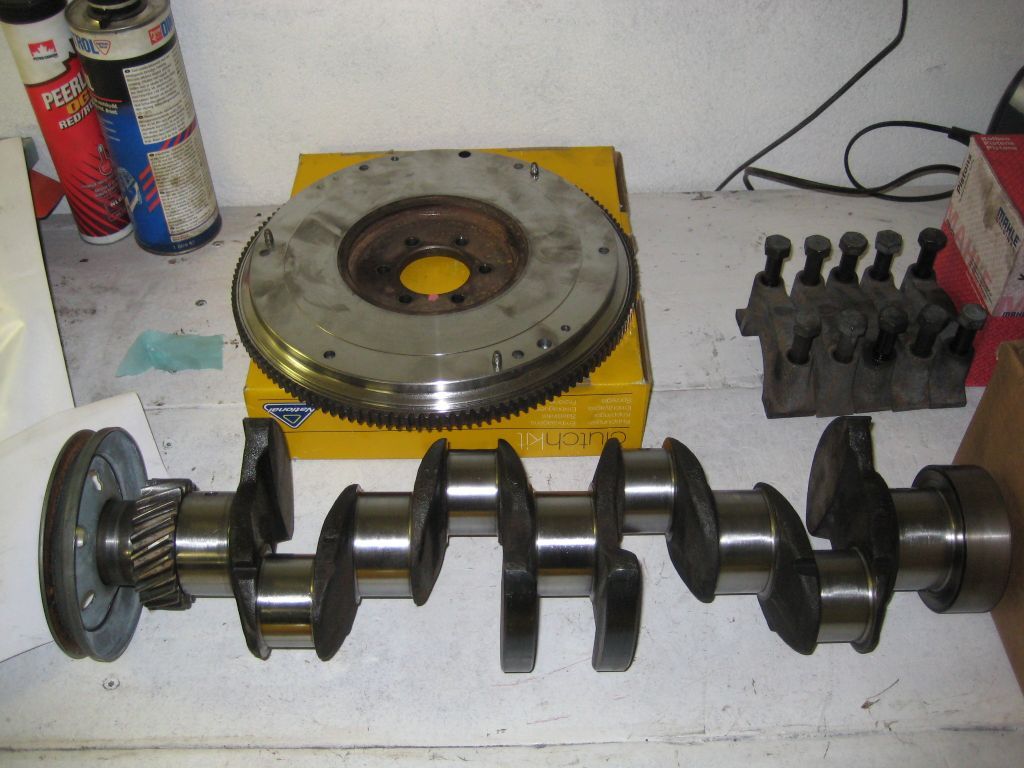

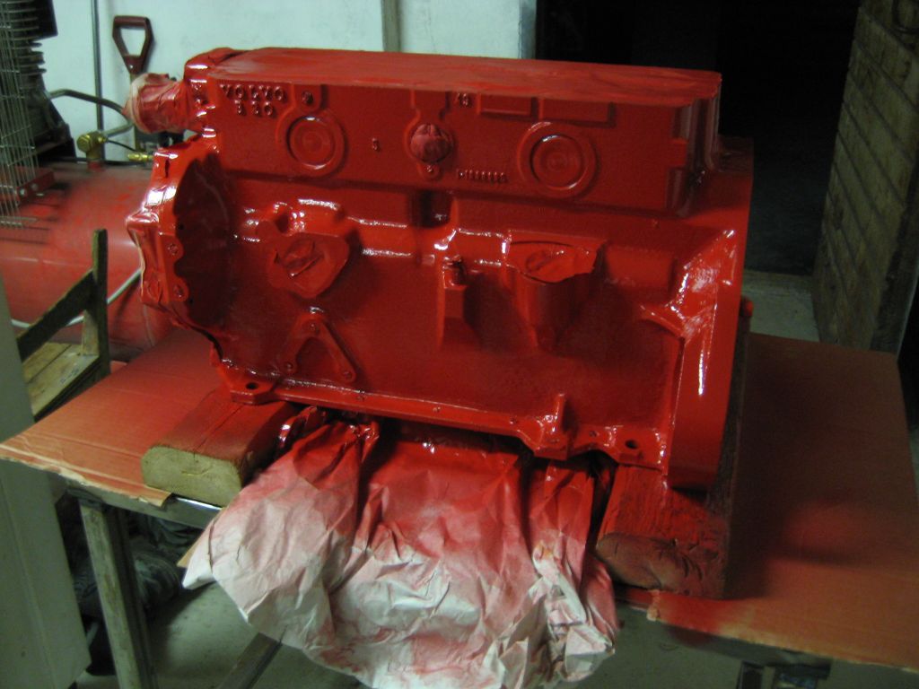

Nyt päässyt jo vähän koneen kimppuun. Hain osat koneistamolta ja putsailin lohkon ja iskin maalit päälle. Kunnolla tuon koneen kasaus alkaa vasta ensiviikolla, kun on lomaviikko, niin saa rauhassa rakennella. Tuossa vielä nyt kuva tuosta kevennetystä vauhtipyörästä ja kiilotetusta kampurasta. Ei nyt ole tullut punnittua tuota vauhtipyörää, kun ei ole kuin 5kg näyttävä talousvaaka. Porukoilla olis kyllä henkilövaaka, mutta siinäkin on vain 0,5kg tarkkuus, niin en ole jaksanut lähtiä kantamaan sitä sinne, mutta on siitä jonkin verran lähtenyt tavaraa, ainakin yli 1kg.
